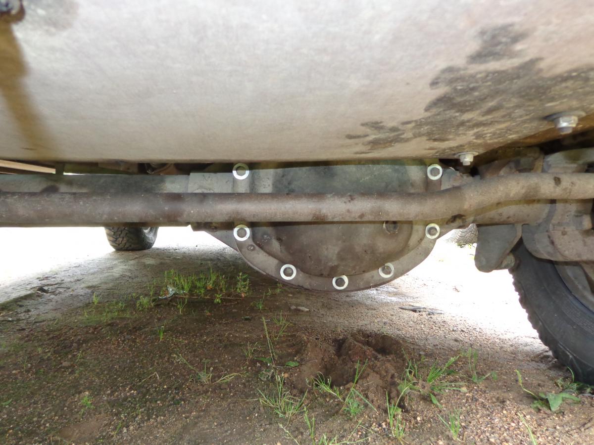

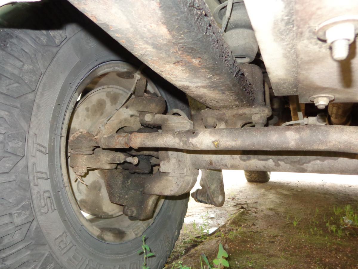

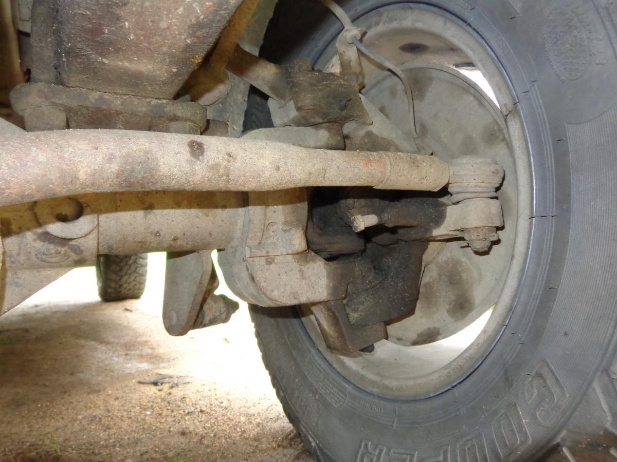

Shin-shila 143 Опубликовано 5 августа, 2018 У Соболя 4х4 поперечные тяги двух видов. Старого и нового образца. Новая вроде, как лучше, схождение удобнее и точнее регулируется. Но сегодня обратил внимание, что новая тяга изготовлена таким образом, что проходит ниже уровня чулка переднего моста. Из-за этого достаточно высока вероятность повреждения в колее или о какое-либо препятствие. Тяга старого образца проходит где-то посредине чулка. То есть значительно выше.В связи с этим возник вопрос, какую тягу лучше ставить?Кто что думает по этому поводу? Поделиться сообщением Ссылка на сообщение Поделиться на другие сайты

Люся 138 Опубликовано 7 августа, 2018 У Соболя 4х4 поперечные тяги двух видов. Старого и нового образца. Новая вроде, как лучше, схождение удобнее и точнее регулируется. Но сегодня обратил внимание, что новая тяга изготовлена таким образом, что проходит ниже уровня чулка переднего моста. Из-за этого достаточно высока вероятность повреждения в колее или о какое-либо препятствие. Тяга старого образца проходит где-то посредине чулка. То есть значительно выше.В связи с этим возник вопрос, какую тягу лучше ставить?Кто что думает по этому поводу?Поперечную тягу лучше поставить от уаз патриот, копеечная доработка и встает как родная, она толще и изгиб меньше, меньше шансов погнуть на бездорожье. Поделиться сообщением Ссылка на сообщение Поделиться на другие сайты

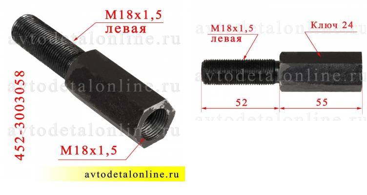

midas 0 Опубликовано 30 октября, 2018 Берешь поперечную рулевую тягу от уаз патриот, выкидываешь уазовские рулевые наконечники, вытачиваешь втулку, вкручиваешь ее с левой стороны, вкручиваешь соболиные рулевые пальцы, только два правых, ставишь тягу на место.DSC01694.JPGDSC01699.JPGDSC01698.JPGDSC01700.JPGа на фото чертёж втулки там резьба с шагом 1.5 внешняя и внутренняя?.Тоже проблема погнул об пень видет на соболях прямые стоят а как в эксплуатации не знаю машина на стоянке стояла без шофёра спросить не у кого. Поделиться сообщением Ссылка на сообщение Поделиться на другие сайты
Ярвелов 0 Опубликовано 5 августа, 2021 В 08.08.2018 в 09:39, Люся сказал: Берешь поперечную рулевую тягу от уаз патриот, выкидываешь уазовские рулевые наконечники, вытачиваешь втулку, вкручиваешь ее с левой стороны, вкручиваешь соболиные рулевые пальцы, только два правых, ставишь тягу на место. если я правильно понимаю, то вот этот штуцер и есть переходник на чертеже, немного другой длины. https://avtodetalonline.ru/rulevoe-upravlenie-uaz/shtutser-regulirovochnyj-tyagi-rulevoj-trapetsii-uaz-patriot-khanter-i-dr-452-3003058-b уазовский номер 452-3003058-Б Ну и судя по драйву, можно попытаться тягу от патруля воткнуть, раз у них оказались тяги от уаза.https://www.drive2.ru/l/562113501024224736/ Поделиться сообщением Ссылка на сообщение Поделиться на другие сайты

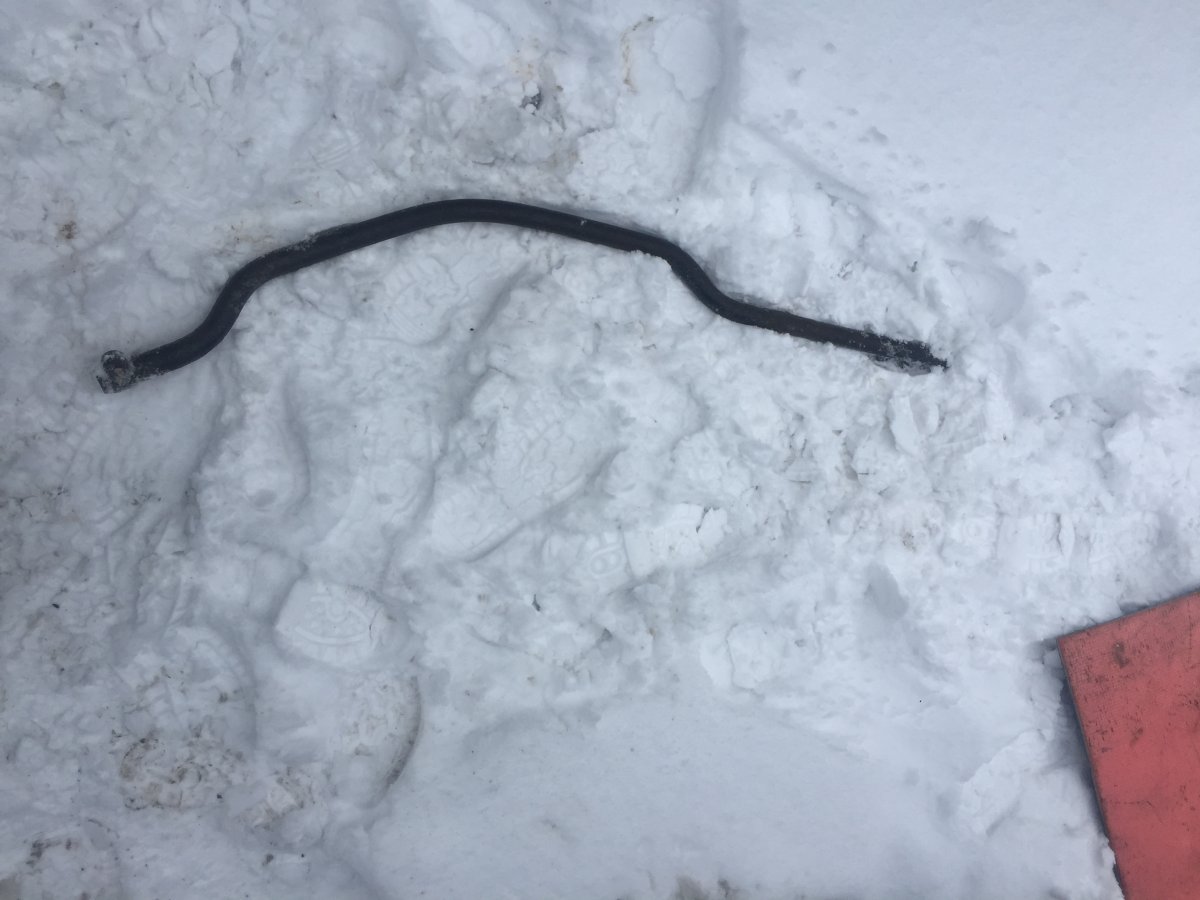

Игорь85 824 Опубликовано 19 февраля, 2023 @Константин Базилевский ну наверное не сломал, а погнул. Поделиться сообщением Ссылка на сообщение Поделиться на другие сайты
Константин Базилевский 1 Опубликовано 19 февраля, 2023 Не именно сломал Поделиться сообщением Ссылка на сообщение Поделиться на другие сайты
Игорь85 824 Опубликовано 19 февраля, 2023 @Константин Базилевский это куда ты въехал, чтобы она сломалась. Поделиться сообщением Ссылка на сообщение Поделиться на другие сайты
Константин Базилевский 1 Опубликовано 19 февраля, 2023 Ну,дурное дело не хитрое,сломать можно всё.Вот как теперь починить,это думать надо,родную ставить или уазовую колдовать. Поделиться сообщением Ссылка на сообщение Поделиться на другие сайты

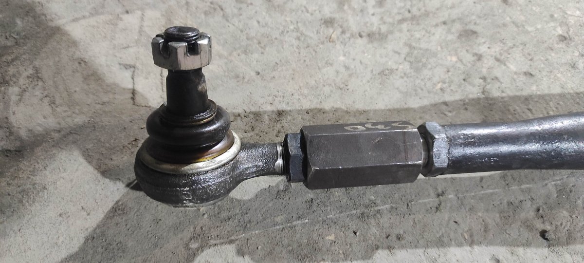

Константин Базилевский 1 Опубликовано 20 февраля, 2023 Да вроде уже и втулку заказал и тягу уазовскую отдают ,осталось наконечники купить,да собрать всё в кучу. Но есть пару вопросов,1) втулка из стали х35, не будет ли слабым звеном? А так для информации сколько за готовую, и с какого города? Поделиться сообщением Ссылка на сообщение Поделиться на другие сайты
usoltsev.kurgan 0 Опубликовано 21 февраля, 2023 @Константин Базилевский Такие тяги с этими втулками два кореша себе ставили, проблем ни у кого не было. Машины тяжёлые, колеса 33-34 дюйма, эксплуатация соответствующая. 4 т.р. отдаю. Обошлась рублей 7-8. Поделиться сообщением Ссылка на сообщение Поделиться на другие сайты
Константин Базилевский 1 Опубликовано 22 февраля, 2023 Привет! Сразу б цену написал бы,я б у тебя купил,но уже собрал свою, есть вопрос::слева,я так понял одна контагайка,на наконечнике,а слева получается две,одна на муфте,вторая на наконечнике? Поделиться сообщением Ссылка на сообщение Поделиться на другие сайты

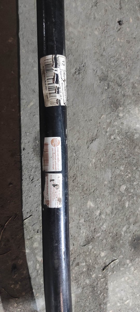

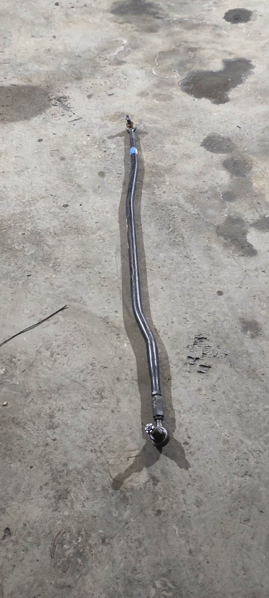

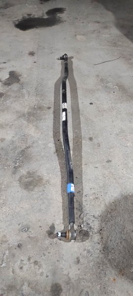

Константин Базилевский 1 Опубликовано 1 марта, 2023 Собрал всё по чертежу, получается нахватает длинны тяги, надо между пальцами 160 см, а у меня получилось 153 с выкрученными пальцами и втулками на предел. Не пойму чертёж с ошибкой или тяга уазовская не такая? Поделиться сообщением Ссылка на сообщение Поделиться на другие сайты
Константин Базилевский 1 Опубликовано 1 марта, 2023 разобрался,оказалось на патриот шли тяги,для моста с широкой колеёй 154 см и редко для моста с узкой колеёй 134см и надо же было мне так повезти,приобрёл редкую тяну с узкой колеёй,хорошо что можно ее вернуть,завтра буду искать 154см Поделиться сообщением Ссылка на сообщение Поделиться на другие сайты
