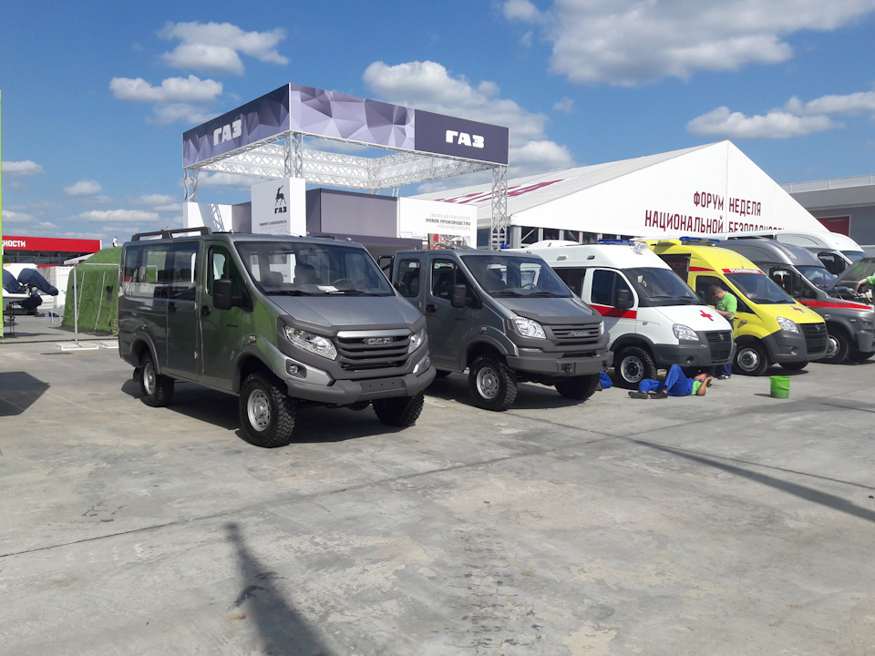

Найденные в сети интернет фотографии от пользователя MaRaKeS
У кого есть какая информация выкладываем в теме, если кто видел в живую делимся впечатлениями ну и просто обсуждаем тут

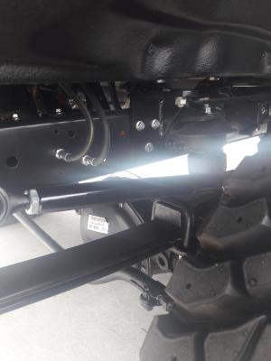

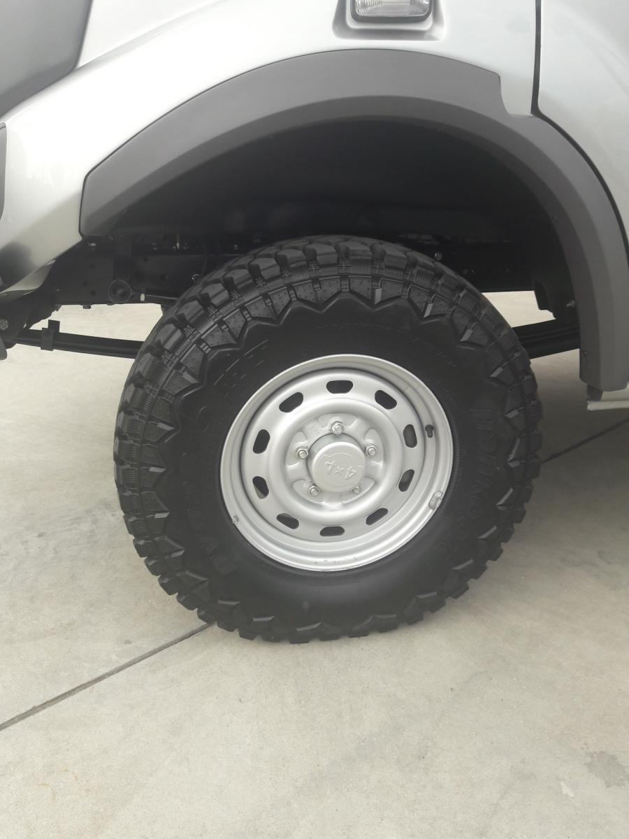

интерессно если они поставили шрус`ы в место крестовин в мост, зачем оставили болт, который ограничивает поворот кулака... :rolleyes:
Игорь85
что-бы,  колесо  при  повороте  не  терло  амортизатор.

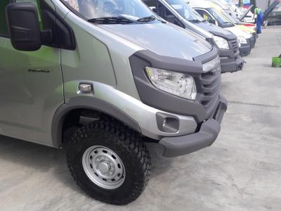

Что-то страшный какой-то. Особенно сзади в 3/4. Аналогия с цыганской кибиткой напрашивается. Шрусы закрыты пыльниками - УРА! Конструкция и долговечность ШРУСов новой конструкции - кто проверял на ресурс?

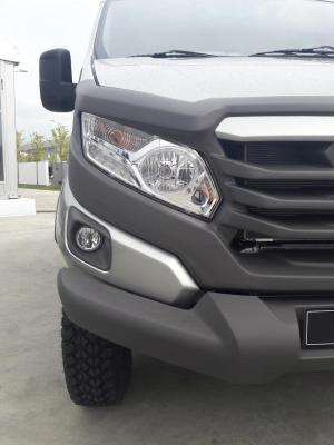

Запаска да,из грязи её выковыривать,та ещё процедура.И ещё, меня как -то обескуражила проушина передняя.Ладно если просто по сварному шву лопнет,а то и раму вывернет.Её нужно сразу открутить и колхозить что-то понадёжнее.

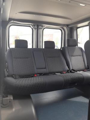

Ещё несколько фоток найденных в сети

Шрусы, если с головой, то живут они нормально, тут еще от качества самих чехлов зависит
Что шрусы прикрыты рулевой тягой, это хорошо. Как понял из обзора 235/85/16 встает в штате. Отлтчно. Все что больше уже намного тяжелей и одеть его в каках уже проблематично по весу. Много блокировок. На пикапе нормальный бампер с проушинами, ПОСТАВЬТЕ ТАКОЙ НА АВТОБУСИК. Сзади надо такие же делать бампера!! Конструкторы!!!

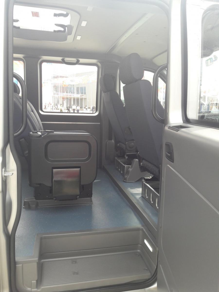

Раскладной, перекидная спинка переднего, заднии распашные двери. Если везем длинномер можно только одну створку приоткрыть. Можно на дверь повесить калитку для запаски, кстати на месте завода сделал бы ее штатно, на пикапе тоже. Кому нужен навес на стоянке могут его просто натянуть от рейлингов к дереву или паре шестов. ПоэтомуНЕ ТРОГАЙТЕ ДВЕРИ, пусть будут распашнымт. Молодец чел который так придумал. Люк, удлиненный салон. Вертикальные стены. Все отлично. Рундуки на пикапе, правда как ими пользоватся при загруженном кузове не понятно. Большой и глубокий кузов пикапа. Распашная дверь у салона соболя.

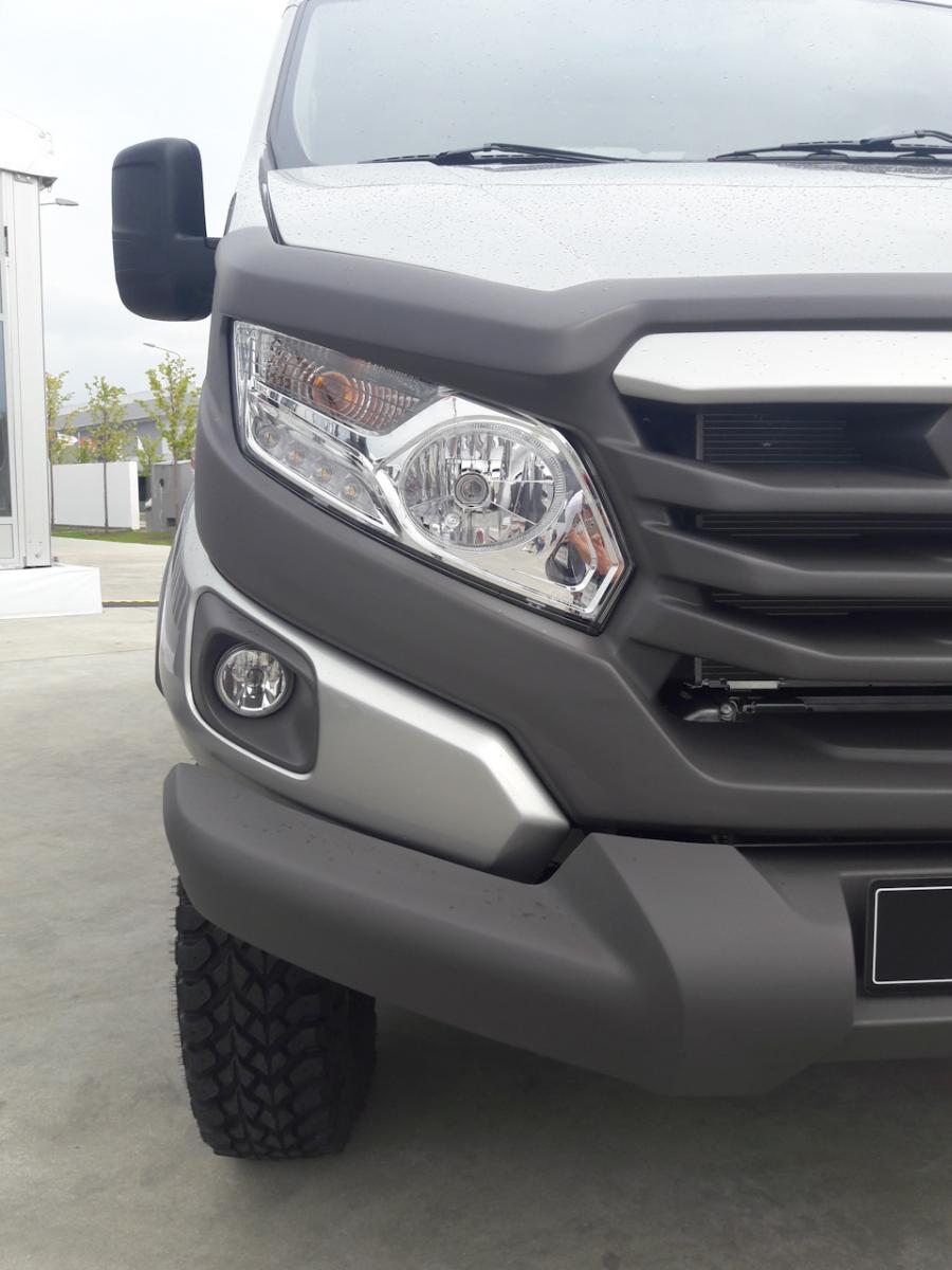

Защетить радиатор, похоже что щели в решётке такие, что привет от щебенки можно будет получить на раз-два
Бампер соболя не функционален, нет силовых бамперов сзади, как снимать запаску не понятно, там есть микро лифт? Отверстий не заметил. Если нет, то пусть сами ее на пупке запихивают.

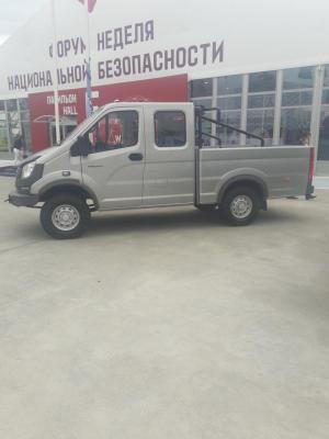

По салону пикапа-- сзади очень мало места. Если вы его готовите для комунальщиков это один вопрос, а если для массового гражданского потребителя тогда это очень большой минус!
Как крепить кунг на кузовок? Сразу делайте кунг на кузов пикапа.

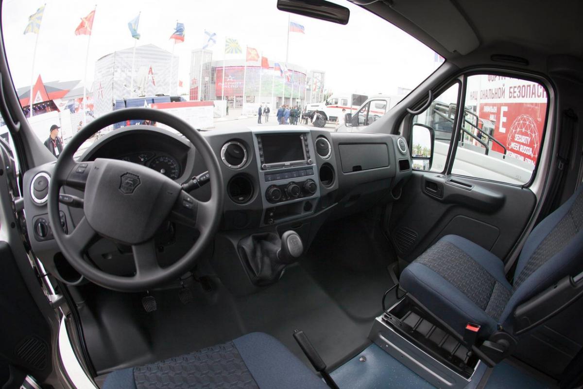

Нет консоли потолочной для рации и очков. На собольке совсем непонятно как к рейлингам что то крепить?

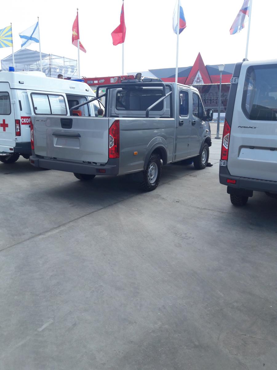

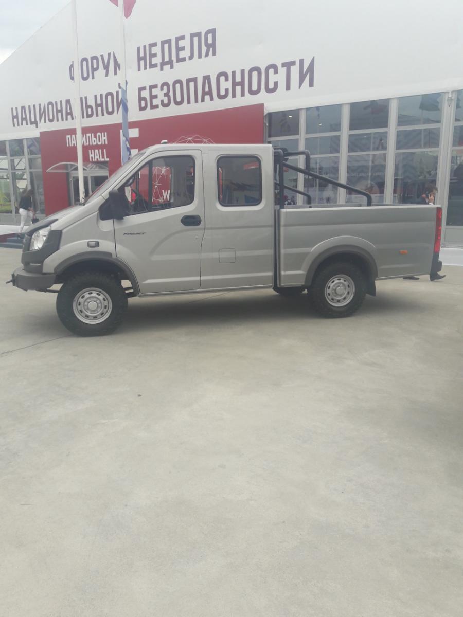

Вот еще что, по фото, смотрится, что у пикапа очень длинный задний свес. Будет собирать обратные склоны ям, траншей задней частью. Стоит посмотреть возможность отнести задний мост пикапа на 10-15 см ближе к корме машины.
И важно НЕ СЕРТИФИЦИРУЙТЕ ЕГО КАК ГРУЗОВОЙ, не повторяйте ошибки УАЗа, сделайте легковые-прочие. Иначе он автоматом попадает под грузовые каркасы и все запреты для грузовиков, многие люди не знают этой тонкости. Не создавайте головной боли владельцам. Нельзя провести как пикап, проведите как семейный многофункциональный автомобиль. Тип легковые, прочие.

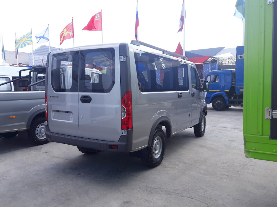

А я на соболе-автобусе заметил раму составную. Надеюсь, что это временное решение, ибо пока это только концепты.

По кузову пикапа, идея с ящика хороша но!!! Тот кто ее придумал не владел пикапом :)
1 они будут собирать воду в дожди, все будет плавать, с дренажем все будет просто мокрое
2 как уберечь содержимое от воришек норкош? Серьезные на эти ящики и смотреть не будут. Замки ставить нельзя, заржавеют.
3 ВИШЕНКА НА ТОРТ-- конструкторы!! А когда зимой наледь от оттепели покроет дно льдом как открывать эти ящики??? Как инструмент отчищать от льда в самих ящиках?
Что делать
1 улинить кабину на 30-50 см и за задними сидушками сделать один длинный ящик без перегородок, или с одной
других решений не просматривается. Все боковые доступы -- замки, а замки зимой будут замерзать от соляной пыли попадающей в них в процессе движения.
