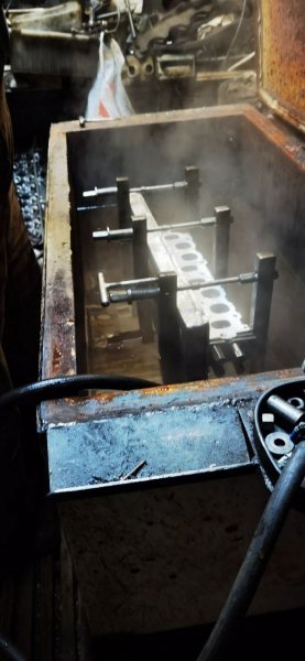

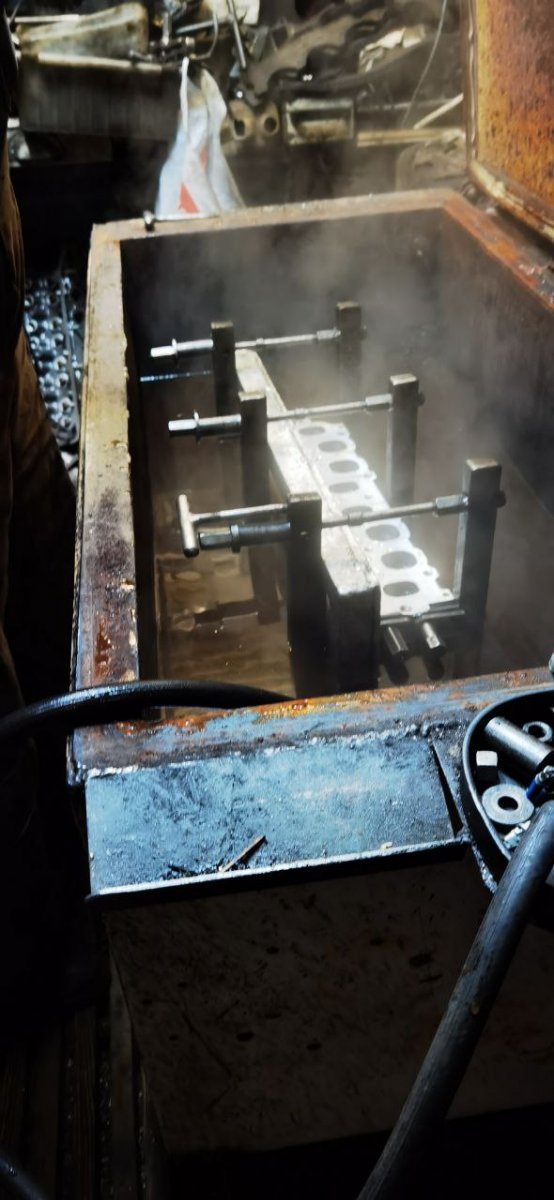

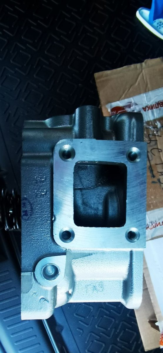

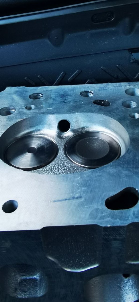

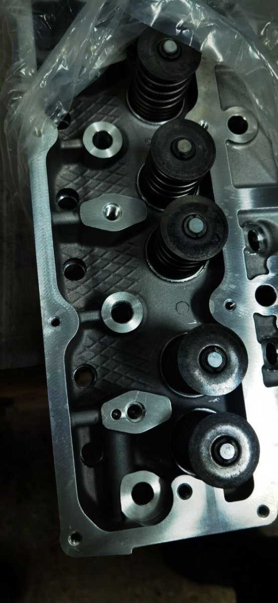

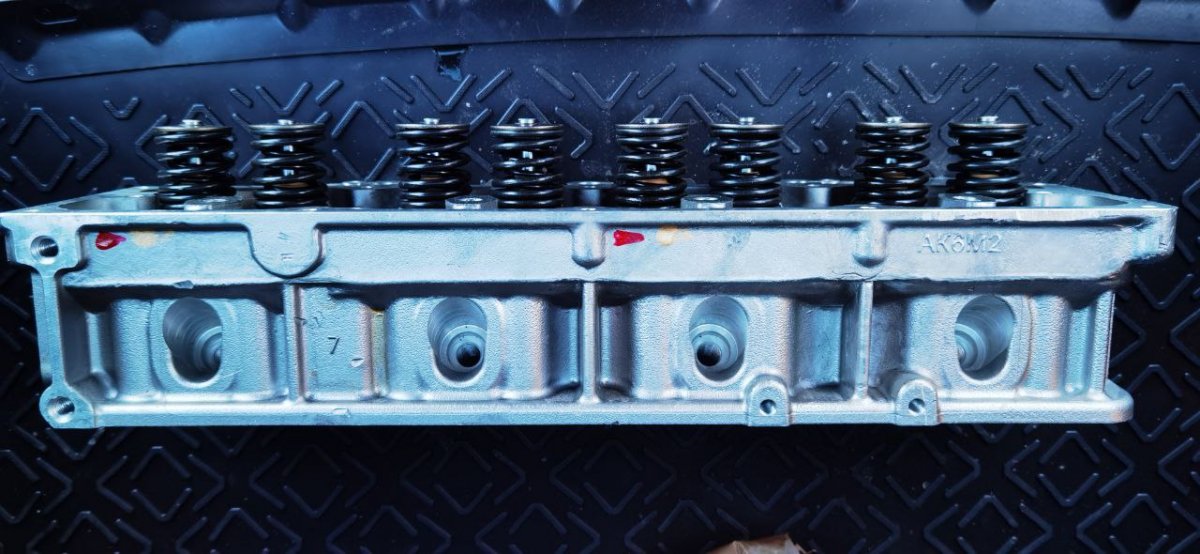

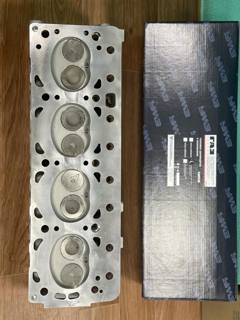

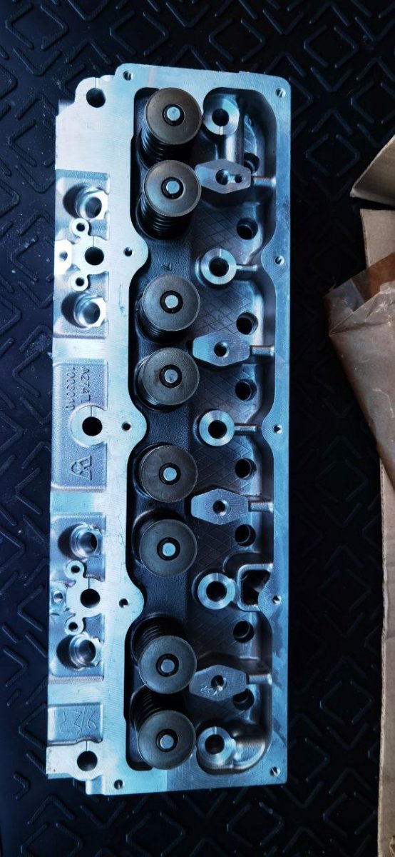

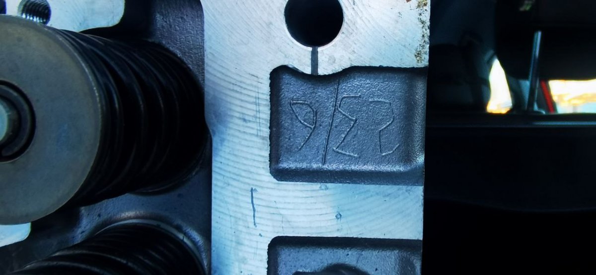

Андрюха73rus 1 032 Опубликовано 17 января, 2023 вчерась занялся поиском гбц на эвотек . на танаки 50тыщ проехал , начал выхлоп парить и чет прохладно в салоне стало . Накинул на бачок изделие номер 2 , стояк есть , но в шар не раздувает . Перед новым годом куча предложений по продаже гбц было , в районе 20р . А тут сунулся и у всех закончились . По 30-36р только предложения . В авито по 17р нашел ,списался с ними . в обьявлении у них на фото оригинальная башка умз с дополнительными ребрами жесткости . попросил дополнительные фото головки , скинули на ватсап , там этих ребер уже нет . Заскочил в одну контору , они оптом и в розницу банчат запчастями уаз ,газ у них 2 вида в наличии за 18р китайское мясо с челябинскими клапанами и умз за 25р под гбо , но тоже без ребер , ее я и взял . она и по весу тяжелее . клапана правда на обеих головках магнитятся . 1 Поделиться сообщением Ссылка на сообщение Поделиться на другие сайты

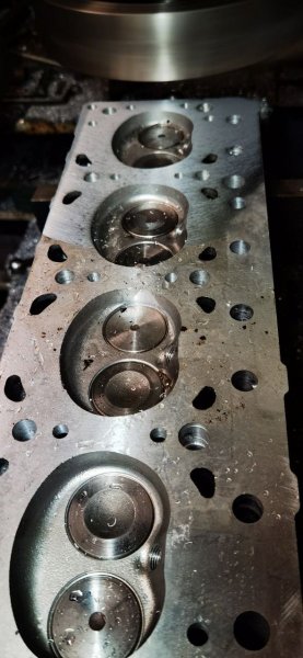

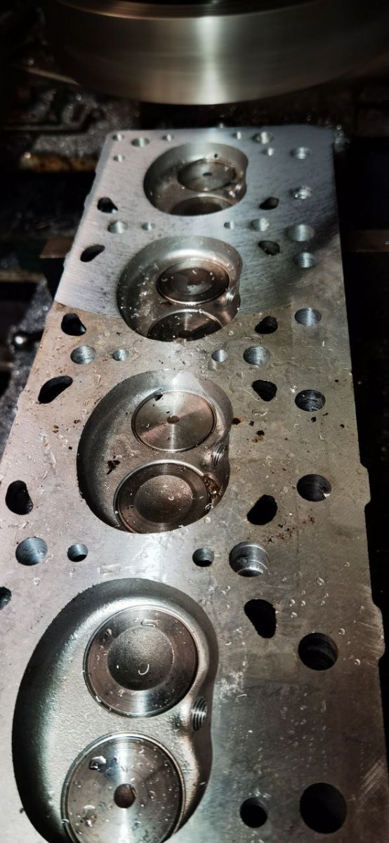

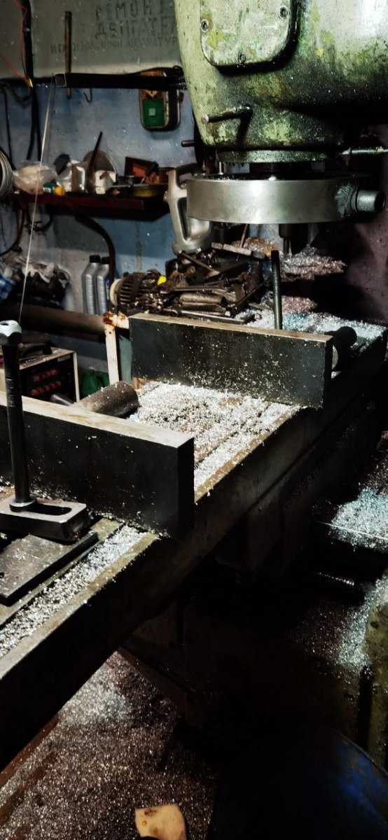

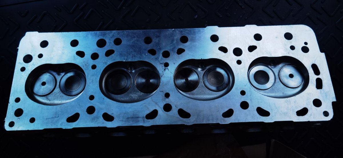

Андрюха73rus 1 032 Опубликовано 17 января, 2023 а может и не китай . сейчас говорят Чебоксары и Уфа льют головки Опрессовал сегодня и шлифанул так что готов к труду и обороне теперь . кстати о птичках , парнишка у нас заказывал с нижнего через авито пару головок за 17р , одна уже вчера отрыгнула , пробежала 20 тыщ. к спецам на днях должен отвезти за вердиктом . Поделиться сообщением Ссылка на сообщение Поделиться на другие сайты
Андрюха73rus 1 032 Опубликовано 17 января, 2023 А по поводу клапанов , мастер так мне объяснил . Когда он ставит свои нормальные седла , то и клапана нужно ставить которые не магнитятся . А если я сейчас поставлю нормальные клапана на эту башку , то скорее всего , седло быстрее кончится . Ремонт башки умз у него обходится в 23р , он ставит свои седла , не магнитные челябинские клапана , вроде бронзовые направляющие . но надо нормальное мясо . Поделиться сообщением Ссылка на сообщение Поделиться на другие сайты

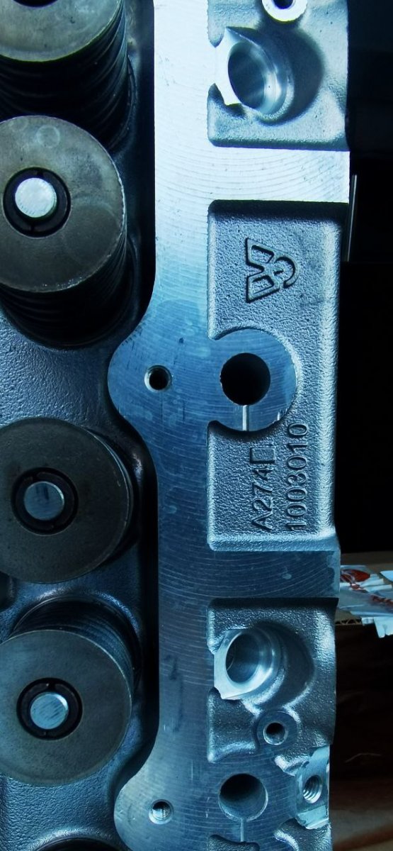

L2140 1 757 Опубликовано 17 января, 2023 54 минуты назад, Андрюха73rus сказал: в обьявлении у них на фото оригинальная башка умз с дополнительными ребрами жесткости . на фото с рыжей стрелкой отливка тёмного цвета. я не помню чёрного алюминия для головок в ульяновске. На фото декабрьского мотора также видно что чёрный алюминий не существует ТАМ. 1 Поделиться сообщением Ссылка на сообщение Поделиться на другие сайты
