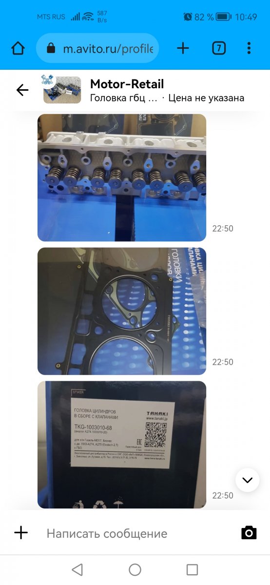

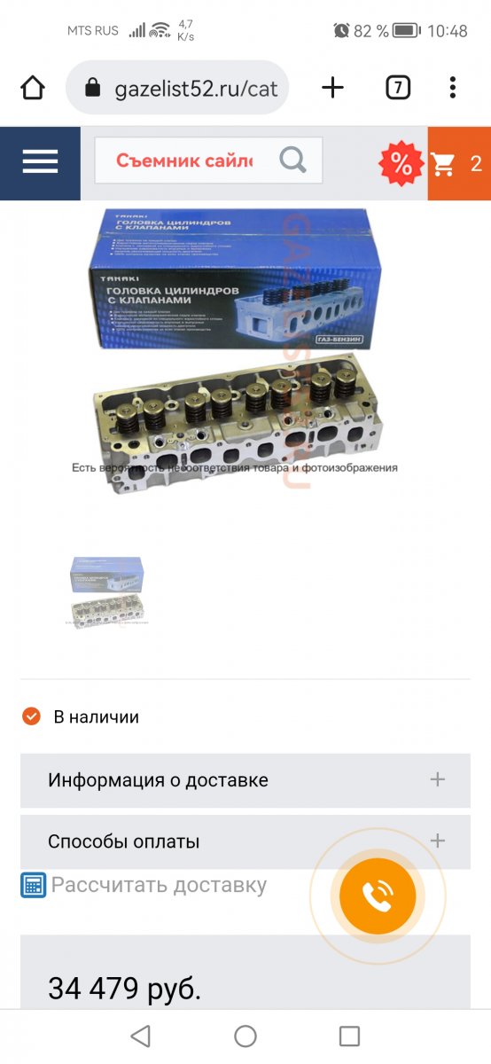

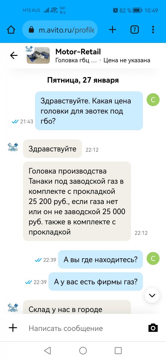

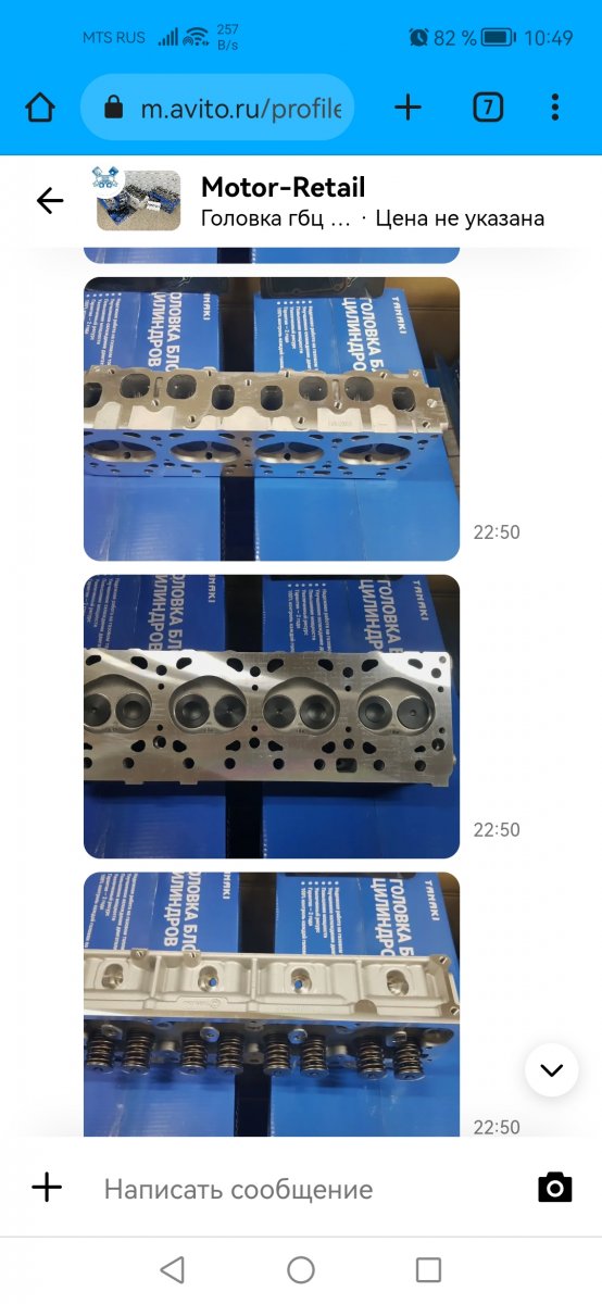

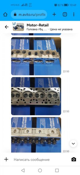

Сергей Мурманск 0 Опубликовано 31 января, 2023 2 минуты назад, L2140 сказал: подарок может быть ГБЦ на Эвотек вещь ходовая и временами дефицитная. Поэтому, найти в продаже головку, закупленную продавцом (не частником), несколько лет назад и от того имеющую сейчас низкую цену реализации, не реально. Ничего сказать не могу по поводу цен. Я посмотрел на авито, там предложений море, и цены не очень высокие. Даже с ютуб блогер номер скинул, танаки за 26 тыс, это Дешевле чем у официалов, а магазин газелист52 предлагает за 35. Ладно буду думать какую покупать. Поделиться сообщением Ссылка на сообщение Поделиться на другие сайты
Vovchikk 873 Опубликовано 31 января, 2023 @Сергей Мурманск Ты бы хоть маленько отзывы почитал о всех этих Автохиз, Автониз, Мосстат и прочих. Сразу говорю, которые положительные, это они сами пишут. Танаки на УМЗ в 17 году брал за 25. https://www.keno-tanaki.ru/catalog/TKG-1003010-68/ Поделиться сообщением Ссылка на сообщение Поделиться на другие сайты
Сергей Мурманск 0 Опубликовано 1 февраля, 2023 19 часов назад, Vovchikk сказал: @Сергей Мурманск Ты бы хоть маленько отзывы почитал о всех этих Автохиз, Автониз, Мосстат и прочих. Сразу говорю, которые положительные, это они сами пишут. Танаки на УМЗ в 17 году брал за 25. https://www.keno-tanaki.ru/catalog/TKG-1003010-68/ Так а что смотреть? Газелист 52 (магазин), знаете такой? У них такая голова за 34479 руб, они то наверное не подделку продают, и продают дороже от закупочной. @Vovchikk а вот ещё такая есть, мне кажется, что, так не определить, по цене, у кого лучше у кого хуже. Поделиться сообщением Ссылка на сообщение Поделиться на другие сайты
L2140 1 734 Опубликовано 1 февраля, 2023 5 минут назад, Сергей Мурманск сказал: Так а что смотреть? стоимость и оригинальность. для УМЗ цена ориентировочно 34000. Допускаю разбег в обе стороны , но не кратный. Оригинальность для не специалиста дело сложное может быть: пример на предыдущих страницах. За ТАНАКИ никогда не следил. В городе у меня в двух местах лежат бензиновые от 28000 (в рознице) до 32000 (без наценки у дистрибьютора ГАЗа) Поделиться сообщением Ссылка на сообщение Поделиться на другие сайты
Алексей Ф. 9 524 Опубликовано 1 февраля, 2023 Танаки на УМЗ 4216 покупал у Петровича в 18 году за 17500 с доставкой ПЭК. Прослужила 200 тыс км на метане до продажи. Теперь говорят, что Танаки плохие((. УМЗ тогда стоила 22000 руб в ДМ с комплектом шпилек и прокладкой. Поделиться сообщением Ссылка на сообщение Поделиться на другие сайты
Сергей Мурманск 0 Опубликовано 1 февраля, 2023 50 минут назад, Алексей Ф. сказал: Танаки на УМЗ 4216 покупал у Петровича в 18 году за 17500 с доставкой ПЭК. Прослужила 200 тыс км на метане до продажи. Теперь говорят, что Танаки плохие((. УМЗ тогда стоила 22000 руб в ДМ с комплектом шпилек и прокладкой. Да мне тоже предлагают танаки за 25, а УМЗ за 27 Поделиться сообщением Ссылка на сообщение Поделиться на другие сайты
Алексей Ф. 9 524 Опубликовано 1 февраля, 2023 @Сергей Мурманск коллега пишет, что Танаки брака стало много, трескается литье. Может и подделка. Поделиться сообщением Ссылка на сообщение Поделиться на другие сайты
