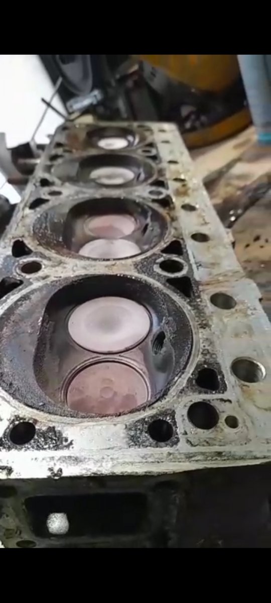

surikat07 110 Опубликовано 1 февраля, 2023 (изменено) Вчера поменял второй раз гбц за 240 тыс км. Перед Новым годом заехал в сервис на диагностику , чтоб понять, всё, или ещё нет, отрубался 4 цилиндр на холостых. Был зажат гидрик , регулировочный винт закрутили до упора, как сказал мастер,регулировка "В Последний Путь". На днях стала завоздушиваться печь, пошёл пар и трубы. Записался на замену гбц. Купил УМЗ в Балткаме, через интернет-магазин, 30180 руб., комплект с прокладкой и другой ненужной фигнёй, а нужной там,кроме прокладки гбц, нет. В специализирующемся на Газелях магазине а Янино Танаки не было, а такая же дороже на пару тыс. Замена обошлась с доп.запчастями в 17 т.р( гидрики новые, кран печки сломали, шпильки коллекторов, и прочая. Танаки в сервисе стоила 34. Была здоровая мысль заехать в Нижнем,купить дешевле, перед НГ, но не заехал, лень, да и была мысль купить двигатель в сборе, с чугунным блоком, который не так давно стали продавать, отложил на потом."Потом"настало через месяц. В Нижнем предлагают УМЗ с комлектом в 25800.Так просели сёдла Изменено 1 февраля, 2023 пользователем surikat07 2 Поделиться сообщением Ссылка на сообщение Поделиться на другие сайты

surikat07 110 Опубликовано 1 февраля, 2023 Только что, Олег Ф. сказал: Знакомая картина, только уж больно мало прошла машина, сожрав две головки. Первая ещё бы походила, меняли прокладку, второй раз, ну и заодно и гбц, была небольшая просадка сёдел. Прокладки текли после московских пробок летом. Поделиться сообщением Ссылка на сообщение Поделиться на другие сайты

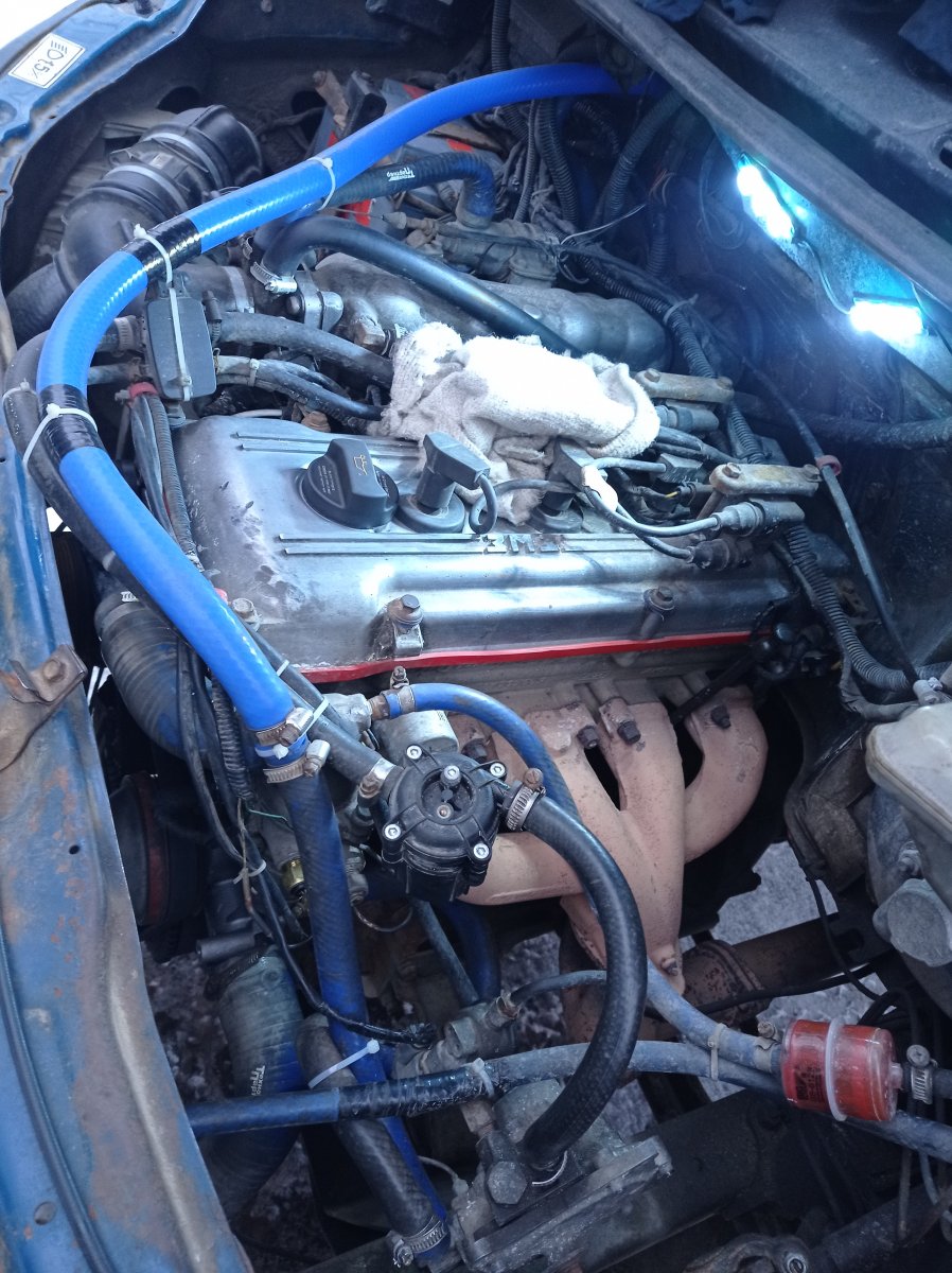

surikat07 110 Опубликовано 1 февраля, 2023 (изменено) 17 минут назад, Алексей Ф. сказал: Так сколько вторая ГБЦ прошла, 160 тыс? Да, где-то так. Ставили бензиновую так как газовой не было в магазине. Я согласился, запитали ож от печки, под форсунки сверлили и нарезали резьбу. Так как на 405 аналогичная схема была, не ждал подвоха. А он был. Зимой газ отбирает тепло, в итоге печь плохо греет, при движении по трассе, и газ выключается, если мороз сильный.Получается, ни туда, ни сюда нормально не греет.Закрываешь радиатор полностью,начинает греться. Перед нг ехал, так вся эта канитель достала, что думал поменять на газовую, с выходом у 4 цилиндра, даже если и не померла ещё, ездил с феном автономкой. Причем пропановый редуктор подсоединён последовательно после метанового, и из-за этих хитросплетений циркуляция жидкости затруднена, а дополнительный насос не поставил не дошли руки то работа то ещё что-нибудь мешало Изменено 1 февраля, 2023 пользователем surikat07 Поделиться сообщением Ссылка на сообщение Поделиться на другие сайты

Алексей Ф. 9 810 Опубликовано 1 февраля, 2023 @surikat07 где ремонтировал авто в этот раз? У меня с завода подача ОЖ из района 4 цилиндра на редуктор ГБО, обратка в тройник врезанный в нижний патрубок радиатора. Вроде все штатно работает при -20, а про мою печку я уже всем наверное сто раз рассказывал тут)) Вчера тепло было при -1 на трассе без моторчика)) 2 часа назад, surikat07 сказал: гидрики новые, Сколько стоят, какой фирмы? Поделиться сообщением Ссылка на сообщение Поделиться на другие сайты

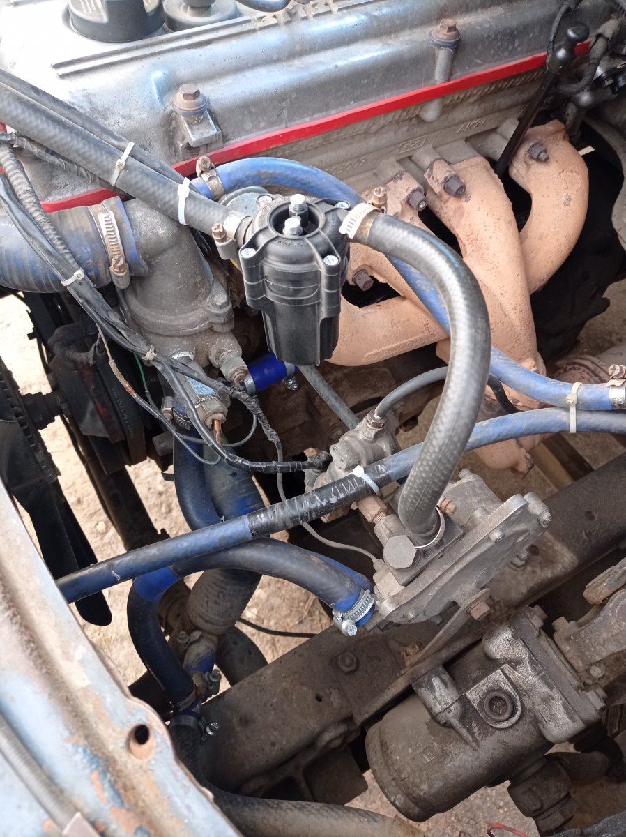

Slavyan 969 Опубликовано 1 февраля, 2023 (изменено) @Алексей Ф. По поводу твоей печки. Осенью у меня потек радиатор печки, поставил новый со спиралями. Печка дула кипятком. Выход из блока у меня шёл на печку из печки в редуктор потом в помпу. В начале зимы в теплую погоду решил немного переделать шланги. Купил и поставил обводную трубку, печку подключил по стоку. Газовый редуктор запитал из корпуса термостата, выход в такой же тройник в шланг расширительного бачка. Всё работало нормально. Начались морозы и я офигел. В -20 ездил со включенной автономкой. Не мог поверить что это из- за изменения схемы движения ож. Думал на помпу, проверял чудо заслонку. Даже врезал электропомпу перед радиатором печки- это не помогло. Не выдержал я и прям в мороз снял всю эту порнографию, включая обводную трубку и запитал всё как было. Теперь снова тепло от воздуховода обжигает руку в холодную погоду Изменено 1 февраля, 2023 пользователем Slavyan 1 Поделиться сообщением Ссылка на сообщение Поделиться на другие сайты
surikat07 110 Опубликовано 1 февраля, 2023 2 часа назад, Алексей Ф. сказал: @surikat07 где ремонтировал авто в этот раз? У меня с завода подача ОЖ из района 4 цилиндра на редуктор ГБО, обратка в тройник врезанный в нижний патрубок радиатора. Вроде все штатно работает при -20, а про мою печку я уже всем наверное сто раз рассказывал тут)) Вчера тепло было при -1 на трассе без моторчика)) Сколько стоят, какой фирмы? Ремонтировал на Седова, 10. Сервис на Волхонке не могли определиться, возьмут или нет, а если возьмут, то когда...Им не итересен УМЗ, денег не заработаешь, о чём и рассказывал моторист, что лучше Камминс взять в ремонт, денег раза в три больше.Тут всё чётко, записали, приехал, слелали.У них поток-замена гбц, прокладок. Наверное, какие-то молитвы читают, чтобы не дай Бог, в Ульяновске не начали делать нормальные моторы, чтоб без работы не сидеть.))) Гидрики поставили INA, говорят, что лучшие, из того, что есть. У меня было с завода выход с гбц, а обратка с редуктора в шланг обратки печки.Потом сделали в нижний патрубок радиатора 1 Поделиться сообщением Ссылка на сообщение Поделиться на другие сайты
Алексей Ф. 9 810 Опубликовано 1 февраля, 2023 @Slavyan дело в том, что у меня доп печка жаром пышет и к основной печке подводка ОЖ металлическими трубками до которых не дотронутся рукой на прогретом авто, так, что думаю у меня все хорошо с температурой теплоносителя. Поделиться сообщением Ссылка на сообщение Поделиться на другие сайты
