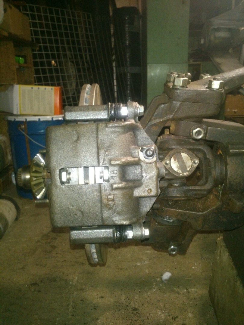

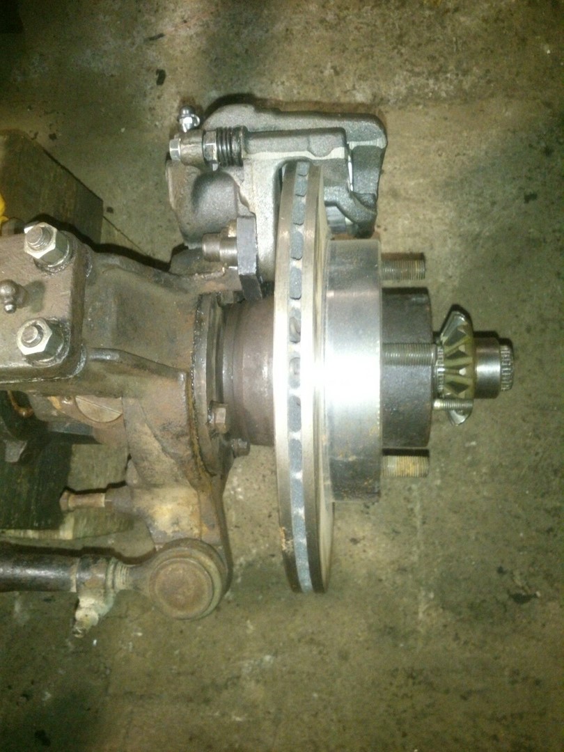

"Пятый" вариант которого нет в опросе закину.
Кулак, цапфа, привод - ГАЗель.
Ступица, диск - Соболь.
Суппорт - ГАЗ.
Сателлит на шлицевой это зародыш хаба (не отключаемого)
Мост пока в стадии сборки. На не правильно установленные чашки крестовины не смотрим (временно) . Летом, буду пытаться вкатывать  ;)
Изменено пользователем Илья.

Причин много))))
Мост ГАЗель. Кулаки соболь газель как известно разные. Для цапфы уаз надо будет много чего изобретать с ноля. Покупать соболиные кулаки дорого (жаба душит). Не нравится сама идея протачивать уазовскую цапфу, а не протачивая ездить и думать прикипит, не прикипит.
В этом варианте тоже не всё радужно, но "не родное" только переходник кулак/суппорт. В основном пока просто доработанные токаркой детали. Да ступицу надо будет пересверлить если надо уазо хаб.
И потом, а почему бы и нет?
