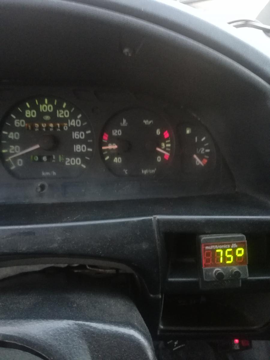

Всем салют!парни выручайте советами что делать:газель 406 карб не нагревается,температура доходит максимум до 77 градусов,при том что термостат установлен 87 градусов,картонка радиатора уже поставлена,при том что на улице всего -3,(что будет в -30),температуру сверял по приборке и по бортовому компьютеру,патрубки радиатора и верх и низ одинаковые, нагрев одинаковый,стало быть термостат опять не рабочий!Теперь что было сделано:промыта система(идеально чисто),меняно три термостата,убран вентилятор с 11 лопастной и поставлен 6,с психу сняли с другой машины рабочий термостат на 87 градусов и установлен,и нихрена,толку ноль,максимум что смог нагреть 77 градусов,ездили по городу тестировали примерно 1-1.5часа!

и снова здрасте,в общем поменял я корпус термостата,датчик температуры результата 0,сейчас езжу с картонкой, температура двс 72-77,как то так,куда копать не знаю!как одно из предположений,в салоне стоит дополнительна печка,но  её не включаю!
