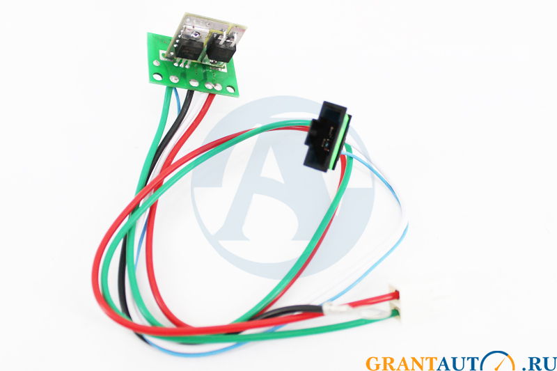

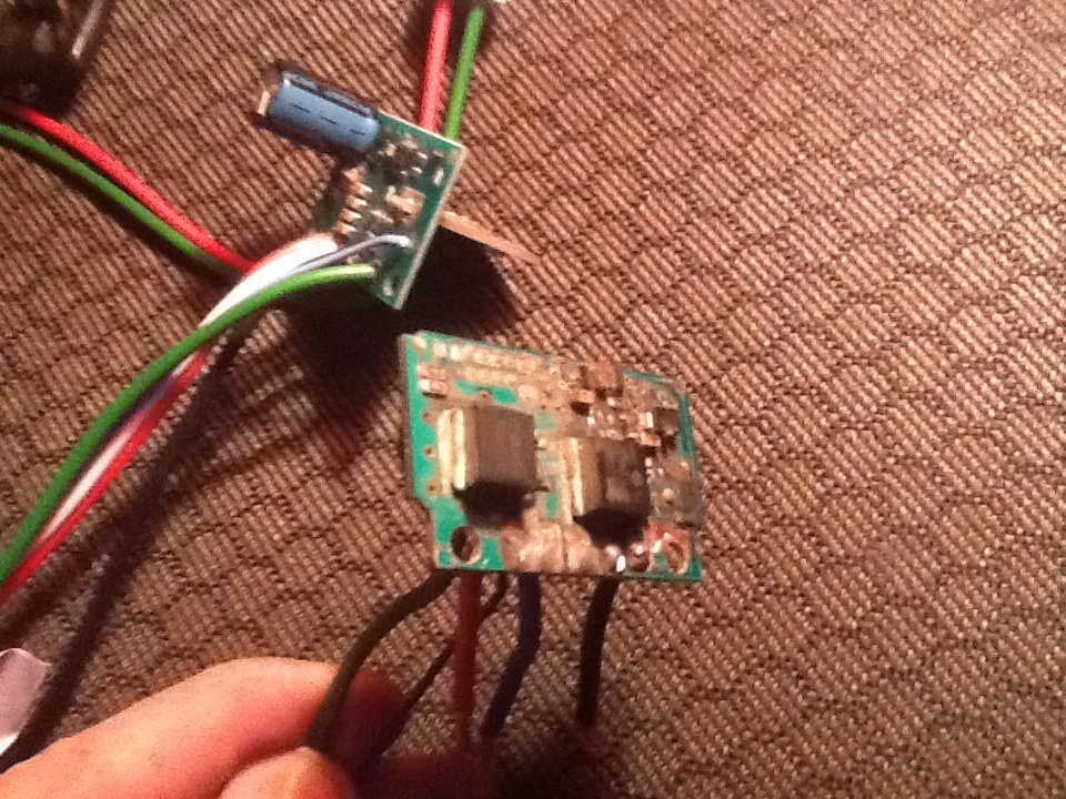

Владимир 23 528 Опубликовано 16 января, 2019 Вы,что-то путаете.Вот раньше выходили эти пластики.Сейчас вообще ничего нету внутри отопителя.В салоне на отопителе стоит.На первых было вот так.Потом стало так 1 Поделиться сообщением Ссылка на сообщение Поделиться на другие сайты
Алексей Ф. 10 690 Опубликовано 16 января, 2019 Я похоронил навеки родной регулятор в отопителе)) Новый (как на втором фото) прикрутил в другом месте .Так, что не знаю , какой регулятор стоял у меня с конвейера (2012 год)Без полного демонтажа панели по моему невозможно снять колодку регулятора с моторчика , вытащить её в кабину и протянуть обратно . Поделиться сообщением Ссылка на сообщение Поделиться на другие сайты
Владимир 23 528 Опубликовано 16 января, 2019 (изменено) Вот еще. Видно что происходит с ним. Теперь вся требуха в сторону салона под крышкой а внутрь только транзисторы. Фото с нашего форума. Нашел поискомЯ похоронил навеки родной регулятор в отопителе)) Новый (как на втором фото) прикрутил в другом месте .Так, что не знаю , какой регулятор стоял у меня с конвейера (2012 год)Без полного демонтажа панели по моему невозможно снять колодку регулятора с моторчика , вытащить её в кабину и протянуть обратно .Одной рукой залазишь и танешь пошатывая. И так же одной рукой ставил. Раз 6-7 Изменено 16 января, 2019 пользователем Владимир 23 1 Поделиться сообщением Ссылка на сообщение Поделиться на другие сайты

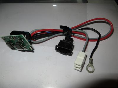

соболевич 2 157 Опубликовано 26 ноября, 2023 22 минуты назад, Алексей Ф. сказал: Давно разбирал панель, не помню, а если снять переднюю часть, где магнитола, то можно добраться до двух проводков которые идут с блока управления на резистор? Вот вся требуха 1 Поделиться сообщением Ссылка на сообщение Поделиться на другие сайты
Alex030569 7 323 Опубликовано 26 ноября, 2023 Я,вроде,не пил под бардачком,а просто отрезал провода справа под бардачком и там прикрутил резистор.Но могу и ошибаться. Поделиться сообщением Ссылка на сообщение Поделиться на другие сайты
соболевич 2 157 Опубликовано 26 ноября, 2023 9 минут назад, Alex030569 сказал: Я,вроде,не пил под бардачком,а просто отрезал провода справа под бардачком и там прикрутил резистор.Но могу и ошибаться. Без распила к ним не подобраться , их на фото не видно , там красный, зеленый, черный белый Поделиться сообщением Ссылка на сообщение Поделиться на другие сайты
Алексей Ф. 10 690 Опубликовано 26 ноября, 2023 Теоретически спереди можно подключиться к двум проводам зеленого разъёма идущим на блок управления и потом справа от печки подключиться к двум толстым проводам идущим на моторчик. Но мне кажется проще вырезать дыру под бардачком за 10 минут и там подключить резистор новый разъёмом к блоку, потом на скрутку провода моторчика скрутить с проводами резистора нового, ну и пятый провод массы куда то прикрутить. Возможно там и оставить резистор)) Просто если уже разберешь бороду, то снять бардачок две минуты. Поделиться сообщением Ссылка на сообщение Поделиться на другие сайты
