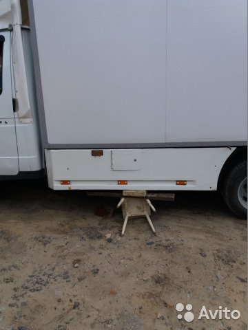

FIN 17 Опубликовано 1 апреля, 2019 Просьба не считать рекламой .Найдено на просторах интернета.На вопрос что дают , получен следующий ответ .Текст от автора. "Для меня в первою очередь это то,что невозможно просто открыть крышку бака и слить бензин!!! ,так-же нельзя подобраться к бочку с антифризом для фена отопителя который часто воруют !!!, не попадает грязь на бак патрубки и бензонасос моментально ржавеет и его не возможно поменять без снятия бака а это довольна дорого ито только в сервисе , а не самому, ну и сам дизайн-подсветка закрывающейся лючок и вид автомобиля . Куплены за 9700." 1 Поделиться сообщением Ссылка на сообщение Поделиться на другие сайты
Слава-34 121 Опубликовано 2 апреля, 2019 Мне нравится когда рабочий автомобиль красивый, Но...Прежде всего мы должны рассматривать пользу прибамбасов при неизбежном ремонте. Я заменил 3 бензонасоса и ни одного всвязи с коррозией! Пластиковые топливные трубки переживут и моих внуков. Данная "красота" усложнит жизнь при диагностике топливной системы и ремонте связанным с рессорами... От грязи летящей на бензобак из-под передних колес не спасет никак, но не позволит ее смыть при мойке Поделиться сообщением Ссылка на сообщение Поделиться на другие сайты
Gaz865 171 Опубликовано 2 апреля, 2019 точно точно. грязь от туда вымыть не реально. будет копиться без шансов самой отвалиться.примером посмотрите на бак в уазе буханке. от там в цементирован грязью 1 Поделиться сообщением Ссылка на сообщение Поделиться на другие сайты
FIN 17 Опубликовано 2 апреля, 2019 Вообще штука съёмная .В Штатах такие обтекатели ставят для улучшения аэродинамики и как следствие экономиии топлива. 1 Поделиться сообщением Ссылка на сообщение Поделиться на другие сайты

Gaz865 171 Опубликовано 3 апреля, 2019 У нас ездит по городу газель с похожими обтекателями.заинтересовало меня как-то решил поближе разглядеть ..Ха! .. а обтекатели то сделаны из подоконников для пластиковых окон они белые любой длины и ширины . пилим дугу под заднее колесо и дыру под заливной лючок другой вопрос если на кочках отвалятся эти подоконники . участникам дорожного движения не позавидуешь 2 Поделиться сообщением Ссылка на сообщение Поделиться на другие сайты
FIN 17 Опубликовано 3 апреля, 2019 У нас ездит по городу газель с похожими обтекателями.заинтересовало меня как-то решил поближе разглядеть ..Ха! .. а обтекатели то сделаны из подоконников для пластиковых окон они белые любой длины и ширины . пилим дугу под заднее колесо и дыру под заливной лючок другой вопрос если на кочках отвалятся эти подоконники . участникам дорожного движения не позавидуешьУ нас в Нижнем тоже ездит одна газель , полностью зашитая .Хозяин явно в теме.Сделано всё по уму.Жаль не удалось пообщаться. Поделиться сообщением Ссылка на сообщение Поделиться на другие сайты
