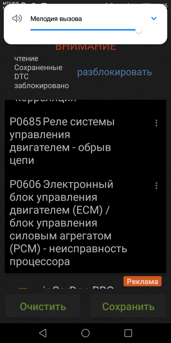

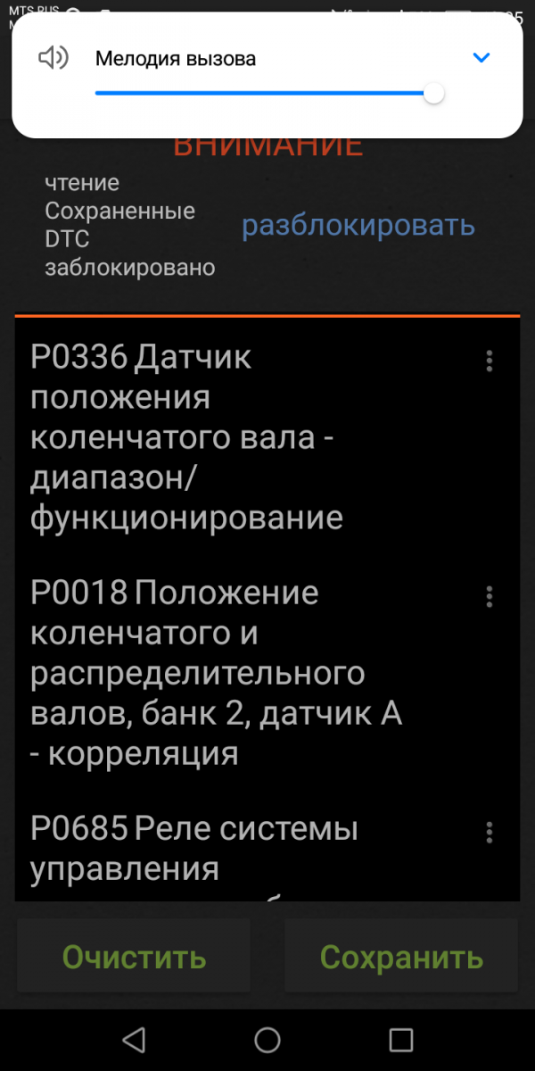

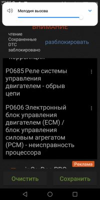

Вот что получилось узнать. За достоверность вся ответственность на ELMке.Но всё же.post-92616-0-54178900-1555240129_thumb.pngpost-92616-0-51387400-1555240168_thumb.png
Что то много всего или одно из другого вытекает?Какие мысли ?
Crady
одно из другого.ищи почему реле в обрыве.неисправность проца,так он бы у тебя вообще не завёлся,это скорей глюк по питанию пролетел.по датчикам.это эбу пытался работу мотора вытянуть,выбрал все пределы своих регулировок.по питанию не факт что конкретный обрыв,может быть падение напруги очень большое
