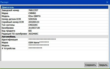

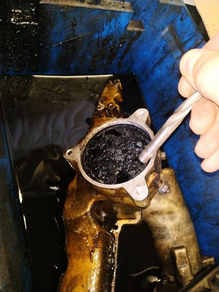

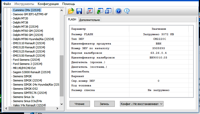

levikspb 17 Опубликовано 4 октября, 2022 (изменено) Прошить Газель Некст, Камминз евро-5., 2019г.вып. Приползла в сервис, иначе не скажешь. Аварийный режим , желтый и красный чеки горят одновременно., двигатель запускается но крутить не дает. Почти уже стандартная ситуация, забился сажевый фильтр. Водитель ездил до последнего, пока двигатель не перестал нормально крутить. В ошибках: перепад давления на фильтре твердых частиц и неисправность клапана егр. Вскрыв патрубок клапана егр , можно оценить его уже более наглядно. В общем решение стандартное, клапан егр камминз заглушить, сажевый фильтр вырезать, блок управления прошить версией без егр и сажи. СПБ, Ириновский 9к3, whatsApp +79112300564 Изменено 4 октября, 2022 пользователем levikspb Поделиться сообщением Ссылка на сообщение Поделиться на другие сайты

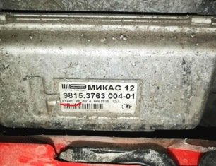

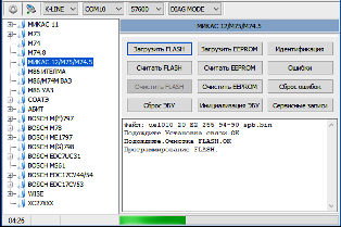

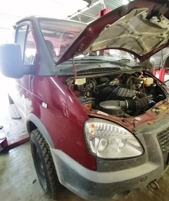

levikspb 17 Опубликовано 27 февраля, 2023 (изменено) Газель Эвотек, 2014г.в., пробег 218 т.км. Борьба с ошибкой сигнала датчика распредвала. Датчики менялись пачками и шестерня распредвала тоже. Проводка исправна, эбу подкидывали подменный. Ошибка по датчику распредвала выскакивает хаотично, двигатель евро 4, есть ошибка по эффективности катализатора. Вялый разгон с завода.Заводское ПО 1005_08 заменим на модифицированное , на базе последнего для этого ЭБУ 1010_20, уже под евро-2 и без ДПРВ. СПБ, Ириновский 9к3, whatsApp +79112300564 Изменено 27 февраля, 2023 пользователем levikspb Поделиться сообщением Ссылка на сообщение Поделиться на другие сайты

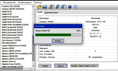

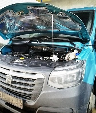

levikspb 17 Опубликовано 8 апреля, 2023 (изменено) Газель НН, Cummins евро-5, 2022 г.в., 18т.км. Прошивка на евро-3Газель НН 22 года выпуска, но уже проблемы - двигатель с критическими ошибками упал в аварийный режим. С самого салона выскакивала периодически ошибка по температурному датчику выхлопной системы. На гарантию забили, то делали сами. С такой ошибкой регенерация сажевого фильтра не возможна. Как следствие, за небольшой пробег, сажевый фильтр просто закупорился. Блок управления включил ограничение крутящего момента, машина не развивает более 1т. оборотов. Газель изначально не на гарантии и ремонт за счет владельца. Рецепт стандартный: блок управления прошьем динамичной версией евро-3 с отключенным контролем за сажей и отключенным клапаном егр. Сажу вырежем, егр заглушим. СПБ, Ириновский 9к3, whatsApp +79112300564 Изменено 8 апреля, 2023 пользователем levikspb Поделиться сообщением Ссылка на сообщение Поделиться на другие сайты

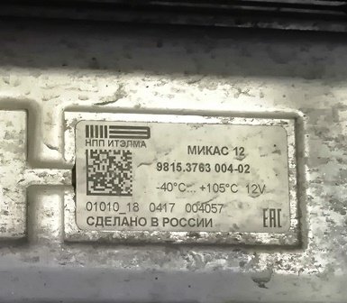

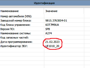

levikspb 17 Опубликовано 21 апреля, 2023 (изменено) Да по вопросу температуры включения вентилятора на 4216 и эвотек много обращений. При прошивке, как правило этот вопрос уже учитывается. Приехал соболь на прошивку под евро-2 после удаления ката. Заводская на ней UE1010_18, модифицированная более свежая для этого блока UE1010_20. Изменена температура на 94. Ремонт Вантового моста увеличил количество пробок , кольцевая стоит от Мурманки до набережной, газельки подкипают. В особых случаях на высоких температурах немного добавляем холостых для большей циркуляции охлаждайки и скорости муфты вентилятора. СПБ, Ириновский 9к3, whatsApp +79112300564 Изменено 21 апреля, 2023 пользователем levikspb Поделиться сообщением Ссылка на сообщение Поделиться на другие сайты
pokryshkin 778 Опубликовано 21 апреля, 2023 5 часов назад, levikspb сказал: Да по вопросу температуры включения вентилятора на 4216 и эвотек много обращений. При прошивке, как правило этот вопрос уже учитывается. Приехал соболь на прошивку под евро-2 после удаления ката. Заводская на ней UE1010_18, модифицированная более свежая для этого блока UE1010_20. Изменена температура на 94. Что значит на 94? Рекомендуют 87-92. Я бы сделал (и сделаю) 85-92. Из личных наблюдений. Поделиться сообщением Ссылка на сообщение Поделиться на другие сайты
levikspb 17 Опубликовано 21 апреля, 2023 Да, согласен. Мы так и делаем, 92-87 на умз-4216 евро3 (заводское значение 95-90). Но в случае умз-4216 евро4 (заводское значение 97-92) мы понизили до 94-90. А еще регулярно встречаю машины как без термостатов, так и с заваренными муфтами. Поделиться сообщением Ссылка на сообщение Поделиться на другие сайты
levikspb 17 Опубликовано 21 апреля, 2023 Так-же на микас 12 для умз-4216, есть софты с температурой вентилятора 95-90 (ue9002, ue9003). Последнее заводское обновление для этих софтов (ue9014) в котором температура уже 97-92. Поделиться сообщением Ссылка на сообщение Поделиться на другие сайты

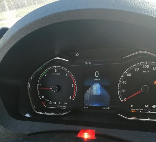

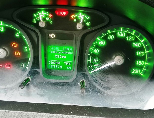

levikspb 17 Опубликовано 27 апреля, 2023 (изменено) Щиток приборов Газель ННПодготавливаем эбу Камминз на Газелях Некст евро-4, для установки щитков приборов Газель НН. Модифицированные прошивки адаптированы для полноценной работы с новыми комбинациями приборов Газель НН. Также возможно отключение егр, под версии 150 и 170л.с. Для организаций возможно установить ограничение скорости и максимальных оборотов. СПБ, Ириновский 9к3, whatsApp +79112300564 Изменено 27 апреля, 2023 пользователем levikspb Поделиться сообщением Ссылка на сообщение Поделиться на другие сайты
Алексей Ф. 10 872 Опубликовано 27 апреля, 2023 Можно изменить прошивку комбинации приборов Газель Бизнес, что бы можно было выводить на экран показания температуры ОЖ, а не спидометр итд? Приборка 21 года выпуска, где то есть фото маркировки. Указатели топлива и температуры не стрелками, а делениями. Поделиться сообщением Ссылка на сообщение Поделиться на другие сайты
levikspb 17 Опубликовано 27 апреля, 2023 3 часа назад, Алексей Ф. сказал: Можно изменить прошивку комбинации приборов Газель Бизнес, что бы можно было выводить на экран показания температуры ОЖ, а не спидометр итд? Приборка 21 года выпуска, где то есть фото маркировки. Указатели топлива и температуры не стрелками, а делениями. Мы занимаемся прошивкой блоков управления двигателя, на приборках меняем только одометр. Поделиться сообщением Ссылка на сообщение Поделиться на другие сайты
