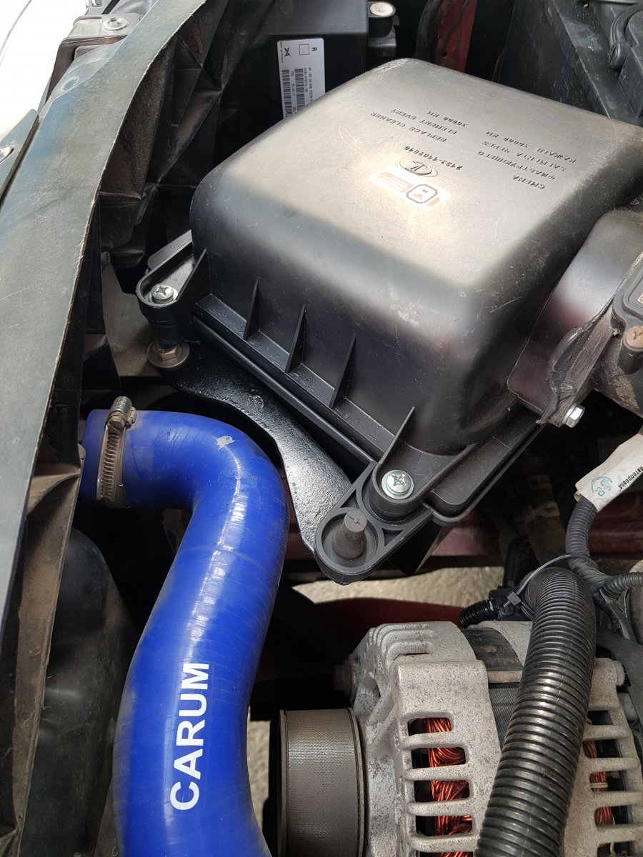

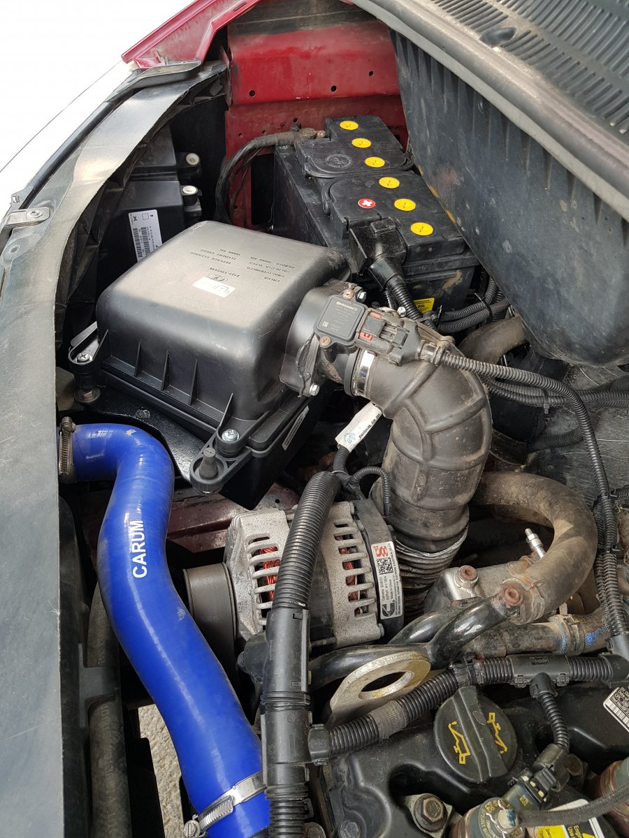

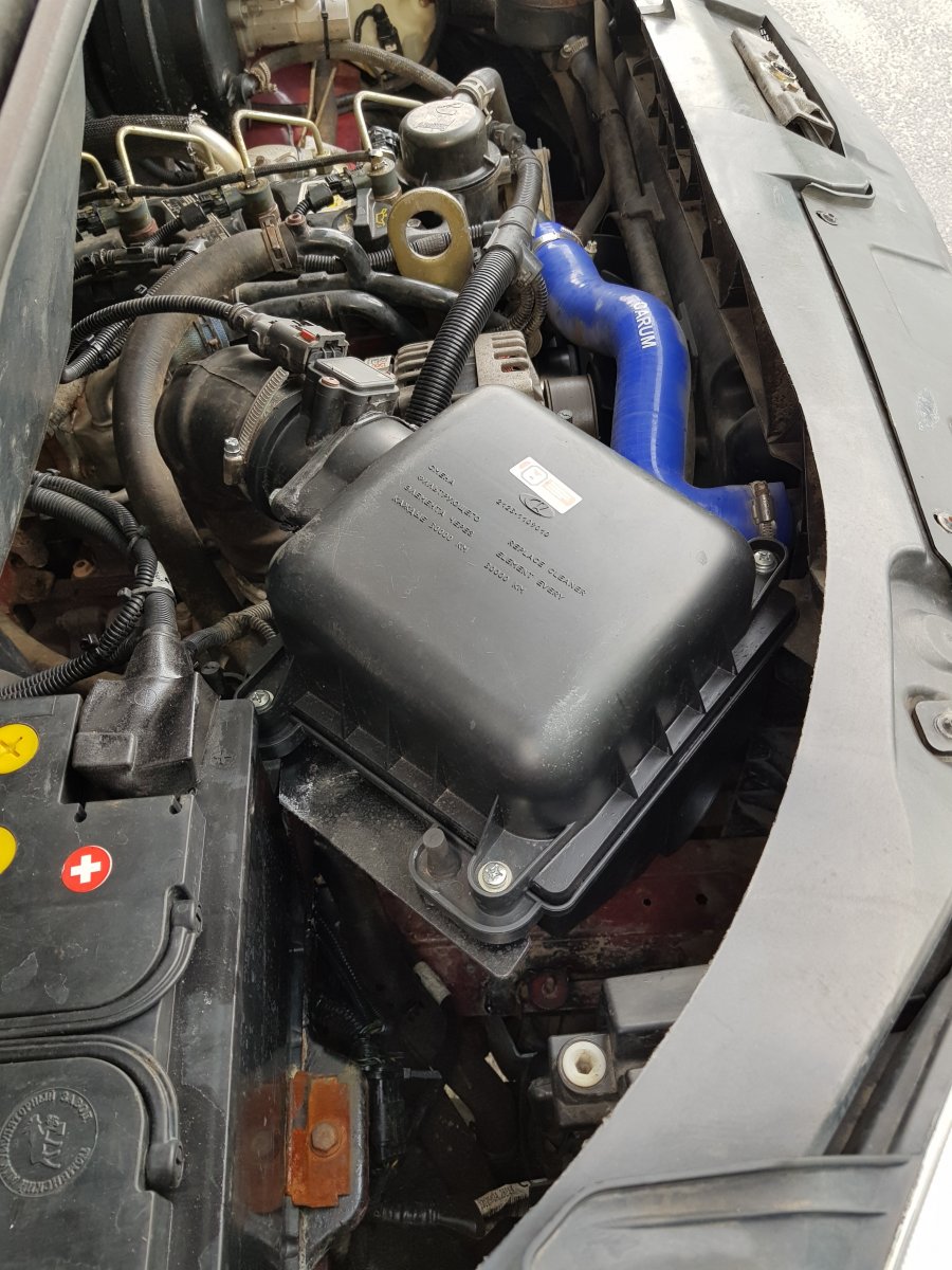

Vovchikk 940 Опубликовано 11 июля, 2019 аффтар почему то не отвечает на мои наводящие вопросы. И зачем-то вытащил воздушный фильтр весь.Некогда, работаю. На ТО ещё раз всё проверю и отпишусь. Поделиться сообщением Ссылка на сообщение Поделиться на другие сайты
L2140 1 778 Опубликовано 11 июля, 2019 На ТО ещё раз всё проверю и отпишусь.в сервисе делаться будет? тогда последовательность откручивания и закручивания винтов крышки и момент сообщите. Только не надо спрашивать у сервисменов, а просто посмотреть и запомнить (это я про последовательность) Поделиться сообщением Ссылка на сообщение Поделиться на другие сайты
Vovchikk 940 Опубликовано 12 июля, 2019 в сервисе делаться будет?Нет, сам всё делаю. То как делают в сервисах (даже в дилерских ) просто плакать хочется. Где таких спецов находят. У меня хоть диплом автослесаря есть, да и жизнь научила, а там наверно просто с улицы по объявлению. Поделиться сообщением Ссылка на сообщение Поделиться на другие сайты

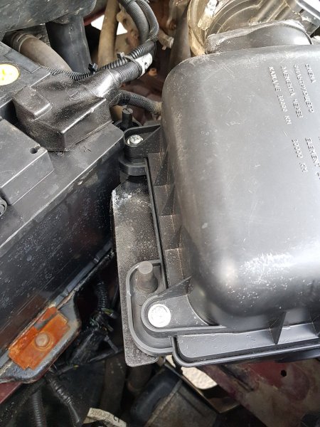

Vovchikk 940 Опубликовано 22 июля, 2019 В общем при ТО ещё раз всё просмотрел. Получается корпус действительно кривой в местах соединения болтами он с прогибом, но при всём при этом как ни странно, площадки где прилегает фильтр чистые и сам фильтр в местах прилегания к площадкам чистый, а пыль во впуске присутствует. Кольцо уплотнительное стоит. Купил фильтр производитель Экофил и в запас нашёл как оригинал, но резинка толще примерно на 2 мм и бумага немного другая. Посмотрю, если с этими будет та же песня, поменяю корпус. Поделиться сообщением Ссылка на сообщение Поделиться на другие сайты

L2140 1 778 Опубликовано 22 июля, 2019 5 часов назад, Vovchikk сказал: Получается корпус действительно кривой в местах соединения болтами он с прогибом нарушен момент и последовательность затяжки 5 часов назад, Vovchikk сказал: упил фильтр производитель Экофил и в запас нашёл как оригинал, GB-529 БИГ фильтр единственный родной элемент 5 часов назад, Vovchikk сказал: Кольцо уплотнительное стоит И? пыль по вставке не проходит? Поделиться сообщением Ссылка на сообщение Поделиться на другие сайты

Vovchikk 940 Опубликовано 23 июля, 2019 4 часа назад, L2140 сказал: нарушен момент и последовательность затяжки А какой он должен быть? Тяну просто до упора в несколько приёмов, ну и естественно не по кругу, а стараюсь напротив болты крутить. Кстати пыль была и при первой замене, на 10т.км. Значит испортили корпус ещё на заводе получается? GB-529 БИГ фильтр единственный родной элемент У нас в Деталях машин продают только с оранжевым уплотнением, а БИГ как я понимаю с зелёным. Получается у нас оригиналы вообще не продают? И? пыль по вставке не проходит? Нет не проходит, вставляется довольно плотно. Поделиться сообщением Ссылка на сообщение Поделиться на другие сайты
Сухов А. 196 Опубликовано 23 июля, 2019 7 часов назад, Vovchikk сказал: У нас в Деталях машин продают только с оранжевым уплотнением, а БИГ как я понимаю с зелёным. Получается у нас оригиналы вообще не продают Получается что так. Мне пару раз попадались фильтра с трещинами в верхней резинке в месте соединения с бумагой, причем их не увидишь пока не будешь немного сгибать резинку. Поделиться сообщением Ссылка на сообщение Поделиться на другие сайты
L2140 1 778 Опубликовано 23 июля, 2019 18 часов назад, Barracuda сказал: Герметиком что ли намазал? нет. Поставил работоспособные защелки., замена элемента(9434М)зимой через не более 500 часов наработки, летом не более 250 часов. автомобиль ездит по межгороду шоссе 14 часов назад, Vovchikk сказал: И? пыль по вставке не проходит? Нет не проходит, вставляется довольно плотно. дело не в плотности. Двигатель может всасывать преодолевая упругость кольца. если следы пыли есть на кольце и на вставке с "чистой" стороны, то надо герметизировать 19 часов назад, L2140 сказал: GB-529 БИГ фильтр единственный родной элемент сёдня уточнил 28-41-1109013 фильтр для з/ч с изменённой внешностью пр-ва Биг , аналогичный по характеристикам 529-му 28-1109013-30 элемент для з/ч только в послегарантийный период. Поделиться сообщением Ссылка на сообщение Поделиться на другие сайты
