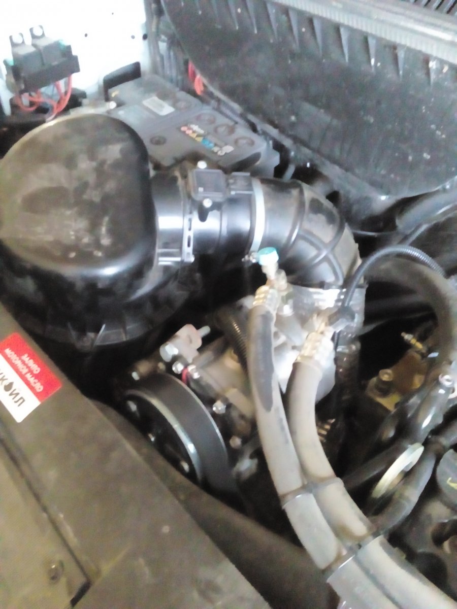

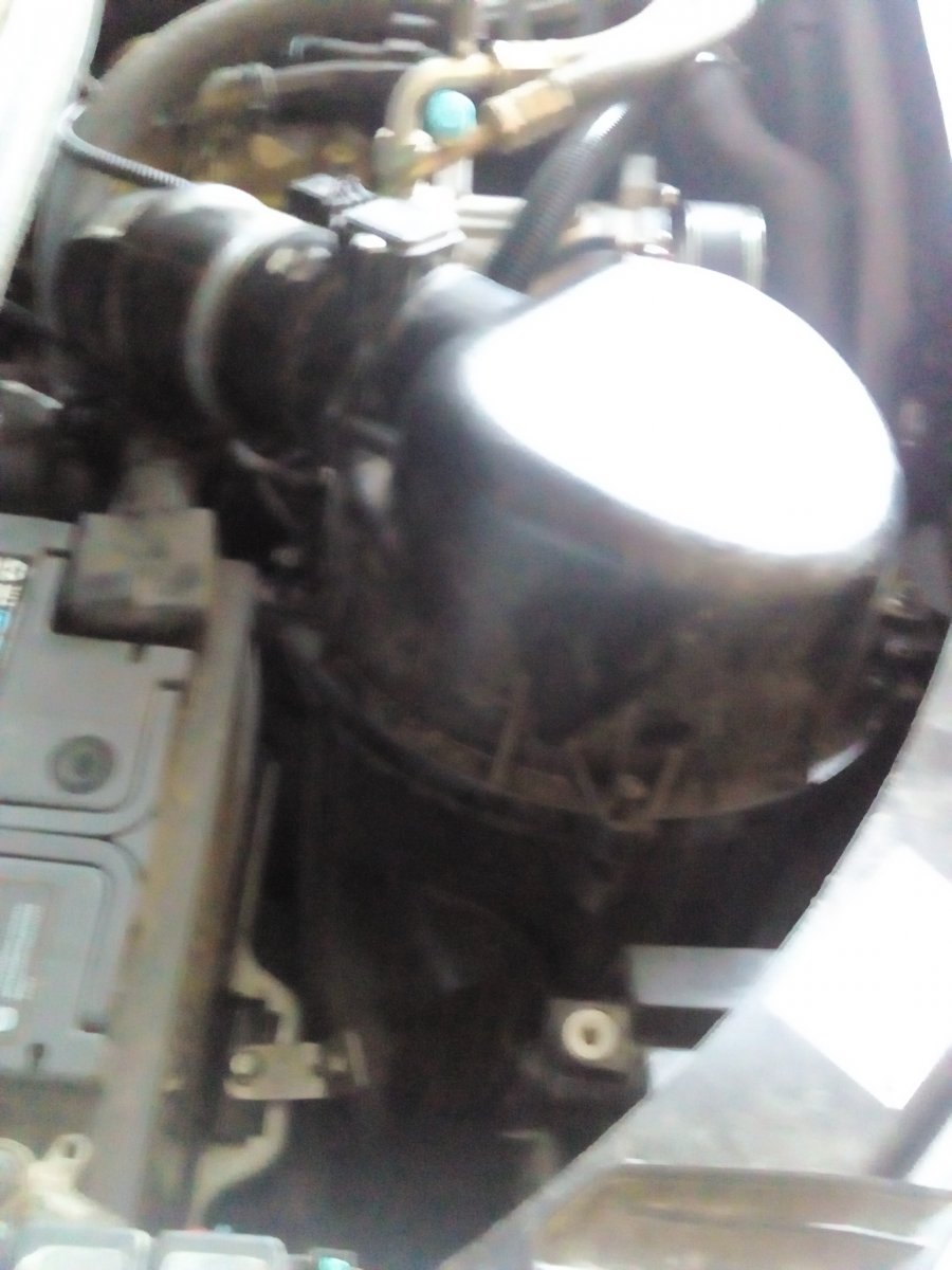

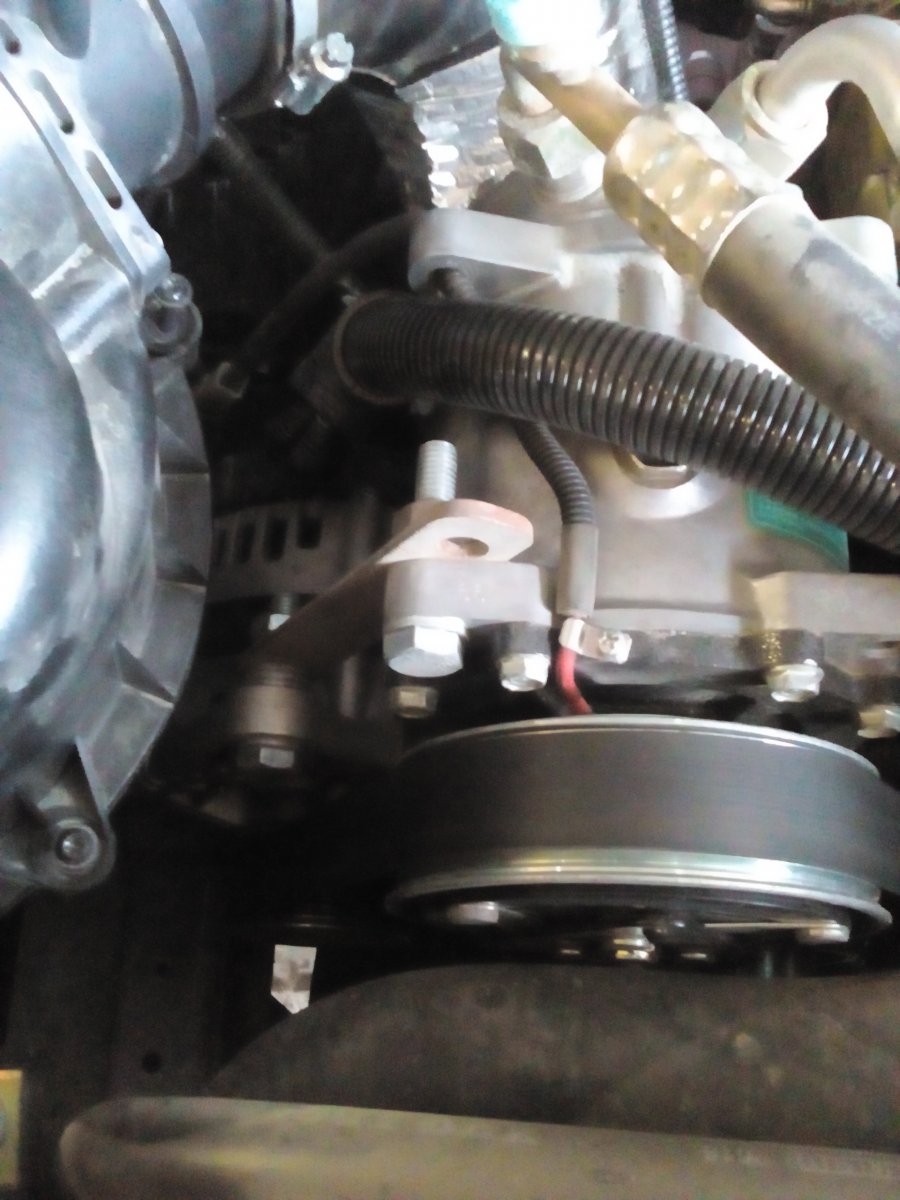

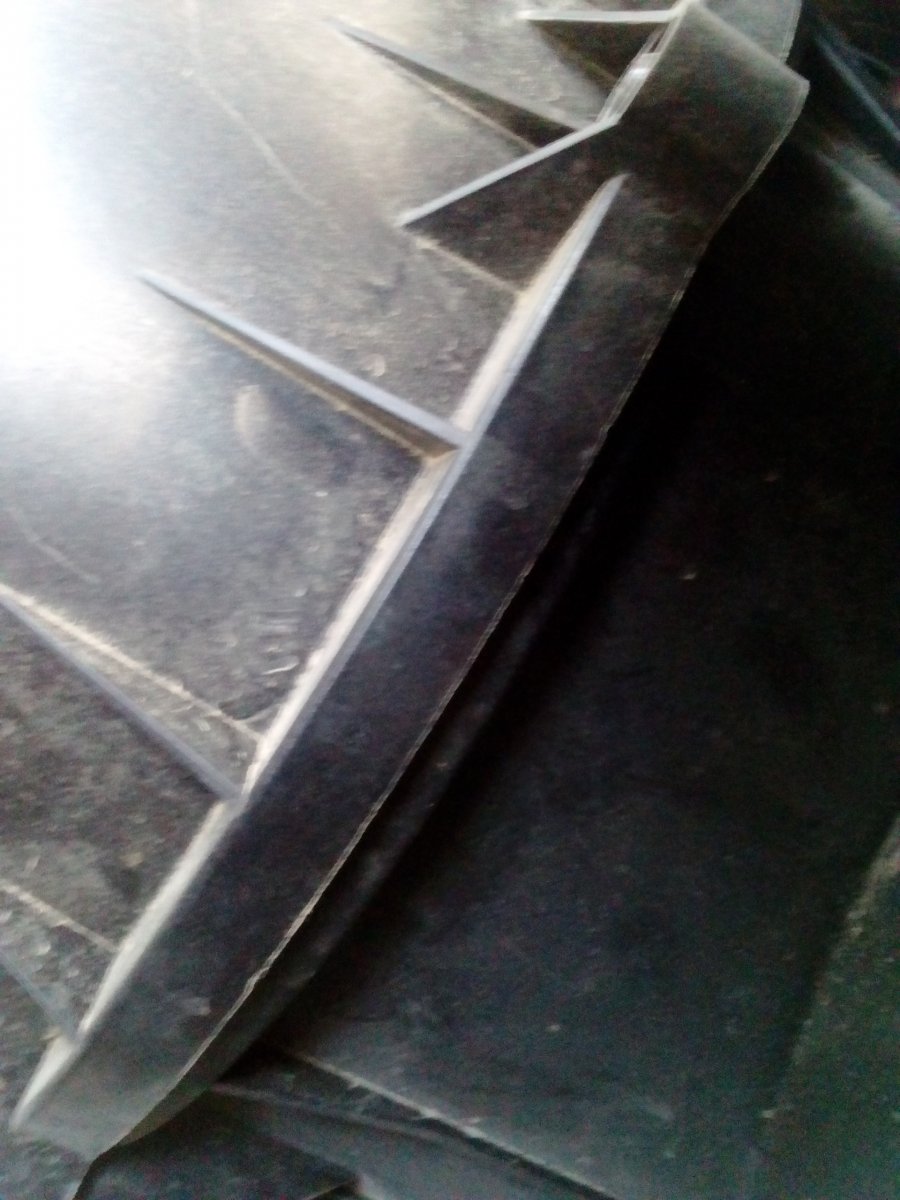

Vovchikk 940 Опубликовано 13 августа, 2019 @jeka1981 Как обещал фото, правда качество не очень, в гараже на очень светло и телефон снимает плохо. Верхний компрессор на холодильник, нижний (его не видно под генератором) как я понимаю на штатном месте на кондёр. Из-за всего этого колхоза корпус фильтра стоит не на своём месте, кое-ка видно вкорячили, то место где должен стоять гаситель шума-впуска немного упирается в фару. Снял сегодня гофру, а в ней опять пыль и сейчас уже видно, что пропускает по верхней крышке. Поехал за новым корпусом, а он абсолютно такой-же по кривизне, как и мой. Так что не от температуры его коробит, а изначально кривыми руками сделан. Неужели на заводе этого не видят? А чтобы поставить старого образца на защёлках, надо менять и гофру и датчик воздуха, и крепление под него, а это думаю не дёшево. Взял формирователь прокладок, посмотрим может поможет. 1 Поделиться сообщением Ссылка на сообщение Поделиться на другие сайты
L2140 1 779 Опубликовано 15 августа, 2019 В 13.08.2019 в 19:39, Vovchikk сказал: Неужели на заводе этого не видят? сколько в мм отклонение от плоскостности фланцев крышки и корпуса? сколько в мм над корпусом выступает буртик верхнего кольца фильтрующего элемента? Поделиться сообщением Ссылка на сообщение Поделиться на другие сайты
Vovchikk 940 Опубликовано 15 августа, 2019 6 часов назад, L2140 сказал: сколько в мм отклонение от плоскостности фланцев крышки и корпуса? сколько в мм над корпусом выступает буртик верхнего кольца фильтрующего элемента? Для чего эти вопросы? Вы же всё равно скажете, что на заводе все белые и пушистые, а мы ничего не понимаем и всё не так делаем. Разбирать я конечно для этого ничего не буду, попробую так сфоткать корпус, а вы уже сами определяйте сколько это в миллиметрах. Кстати верхнее кольцо фильтрующего элемента, купленного в ДМ как оригинал, по плоскости не одинаковой толщины по кругу, разница примерно в 1-2мм., может чуть больше. Поделиться сообщением Ссылка на сообщение Поделиться на другие сайты

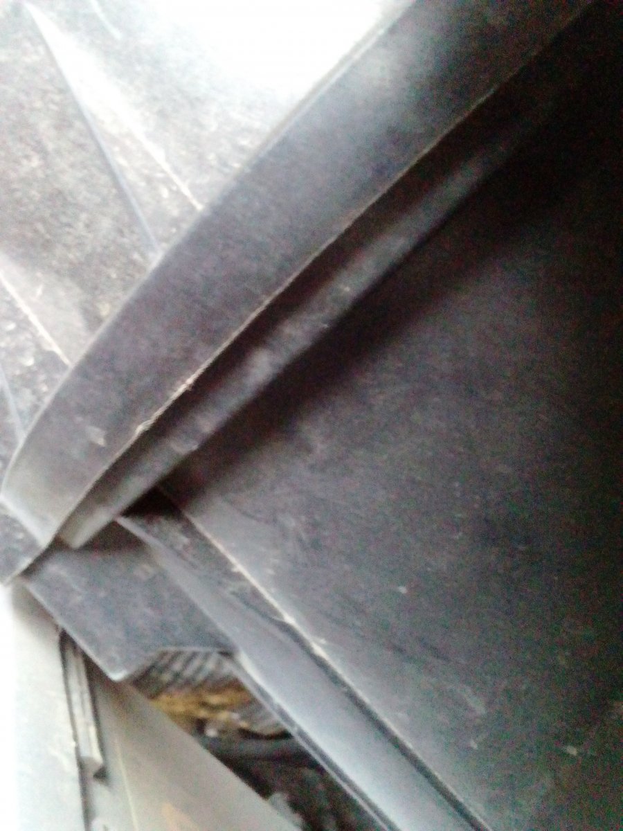

Vovchikk 940 Опубликовано 16 августа, 2019 Видно конечно не очень хорошо, но видно.Снимать корпус не охота. В магазине точно такой-же. Поделиться сообщением Ссылка на сообщение Поделиться на другие сайты
Barracuda 67 Опубликовано 17 августа, 2019 @Vovchikk такае-же фигня на двух корпусах. Прижми крышку к столу погрей строительным феном будет ровный. Поделиться сообщением Ссылка на сообщение Поделиться на другие сайты

Vovchikk 940 Опубликовано 18 августа, 2019 10 часов назад, Пусик сказал: Купите новый!!! Я же говорю, что новый точно такой же, изначально кривой. Поделиться сообщением Ссылка на сообщение Поделиться на другие сайты

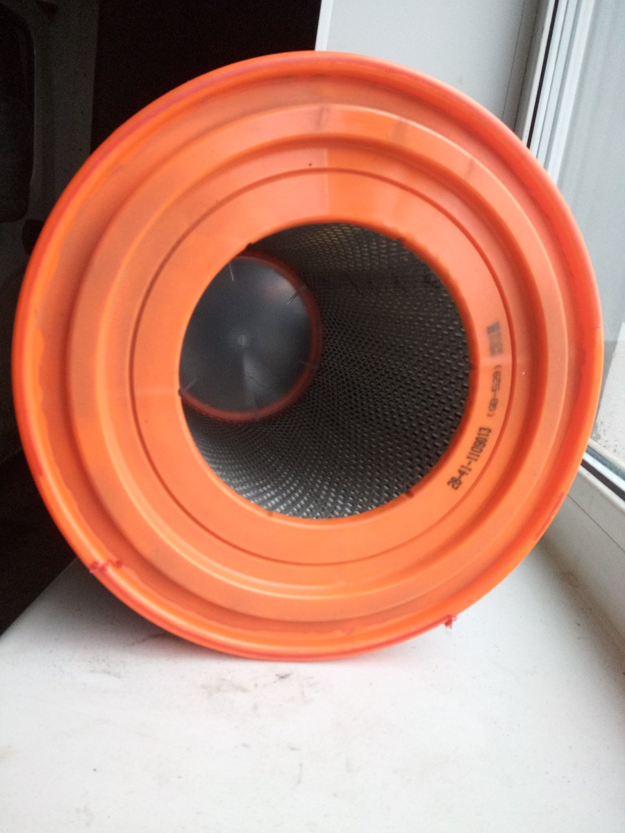

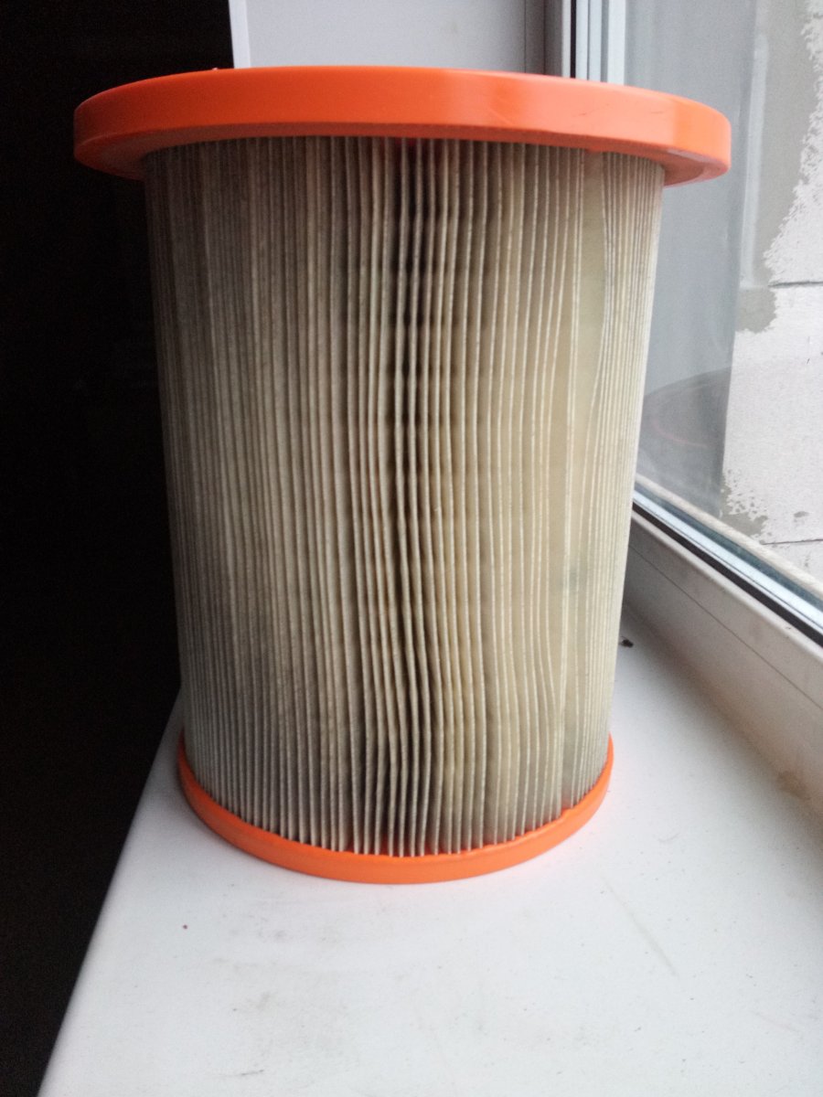

Vovchikk 940 Опубликовано 3 ноября, 2019 При очередном ТО окончательно убедился, что пыль пропускает сам фильтр, т.к. он был промазан формирователем прокладок и по крышке сто процентов не пропускал. А пропускает он скорее всего из-за конструкции самого корпуса. В старом корпусе с маленьким фильтром, забор воздуха был снизу и он скорее всего потом распределялся по всему фильтру. Здесь забор сбоку и соответственно львиная доля проходит в этом месте, расширяя гофру бумаги и по сути проходя почти через прямой лист. Поделиться сообщением Ссылка на сообщение Поделиться на другие сайты
L2140 1 779 Опубликовано 3 ноября, 2019 1 час назад, Vovchikk сказал: При очередном ТО наработка ДВС между заменами фильтрующего элемента какая? 1 час назад, Vovchikk сказал: Здесь забор сбоку и соответственно львиная доля проходит в этом месте, расширяя гофру бумаги и по сути проходя почти через прямой лист. в корпусе вакуума нет, воздух всасывается через всю площадь шторы. Штора напротив воздухозаборника загрязняется быстрее, её пропускная способность в этом месте ухудшается (т.е. она пропускает меньше пыли) Поделиться сообщением Ссылка на сообщение Поделиться на другие сайты

Vovchikk 940 Опубликовано 4 ноября, 2019 10 часов назад, L2140 сказал: наработка ДВС между заменами фильтрующего элемента какая? 10 т.км. 10 часов назад, L2140 сказал: в корпусе вакуума нет, воздух всасывается через всю площадь шторы. Штора напротив воздухозаборника загрязняется быстрее, её пропускная способность в этом месте ухудшается (т.е. она пропускает меньше пыли) Вакуума нет, но есть разряжение и причём не маленькое. особенно когда начинает работать турбина. По фото наглядно всё видно, тёмное пятно напротив заборника с расширеной гофрой, на другом фото обратная сторона, если раздвинуть штору, практически идеально чистая. Воздух всасывается по наименьшему сопротивлению, а это как раз просто лист бумаги напротив заборника. 9 часов назад, Пусик сказал: Как вы убедились? заглянули во внутрь цилиндров или .? Прочитайте всю тему, на такая она и большая и всё поймёте. И то что фильтры я испробовал уже все, картина одинакова. Поделиться сообщением Ссылка на сообщение Поделиться на другие сайты
