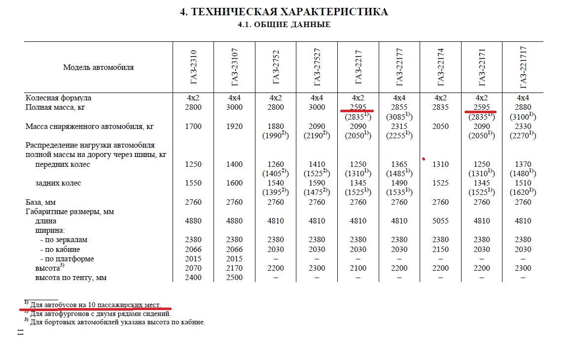

М683ОВ 5 Опубликовано 4 июня, 2020 (изменено) видел эту мазню от НАМИ для 22171 в которой полностью перевран максимально разрешенный вес. заказуха. 2595+750 менее 3500 .вэлком на процедурку по переоформлению - в случае перепродажи, а так с чего бы это ? м1 - я уже приводил это легковой автомобиль может быть ты хотел сказать М2? тогда это к тем кто с(1) десять мест. см таблицу завода ваши местные беспределят и нагло попирают законы РФ. Изменено 4 июня, 2020 пользователем М683ОВ Поделиться сообщением Ссылка на сообщение Поделиться на другие сайты
Crady 8 669 Опубликовано 4 июня, 2020 2 минуты назад, М683ОВ сказал: видел эту мазню от НАМИ для 22171 в которой полностью перевран максимально разрешенный вес. не поверишь.он ВЗВЕШИВАЛИ. на поверенных весах. поищи на просторах инета.форум сайта услуги авто,там про этот фаркоп не одна тема.разжовано от и до... для меня тема продукции газ закрыта.прицеп точно на ней таскать не буду.да и .есть одна игрушка,хватит.на новую точно менять не буду.эту потихоньку пилить буду. Поделиться сообщением Ссылка на сообщение Поделиться на другие сайты
М683ОВ 5 Опубликовано 4 июня, 2020 (изменено) я давно в этой войне. с 96 года, как купил себе эту антилопу. ты не веришь заводской таблице? чему тогда верить? какому то болтуну из НАМИ, который не может сложить две цифры? почему 3302 стало вдруг можно ? И это, все заявления НАМИ , тем более с такими тех. ошибками, носят лишь рекомендательный характер, они не законодательный орган Изменено 4 июня, 2020 пользователем М683ОВ Поделиться сообщением Ссылка на сообщение Поделиться на другие сайты
Crady 8 669 Опубликовано 4 июня, 2020 1 минуту назад, М683ОВ сказал: почему 33302 стало вдруг можно ? найди форум.ТАМ есть и ответы от нами,и от гаи и прочее и прочее..даже разжовано с точки зрения законодательства нынешнего и нового тех регламента. если коротко,то связано с тормозной системой и распределением тормозных усилий. Поделиться сообщением Ссылка на сообщение Поделиться на другие сайты
