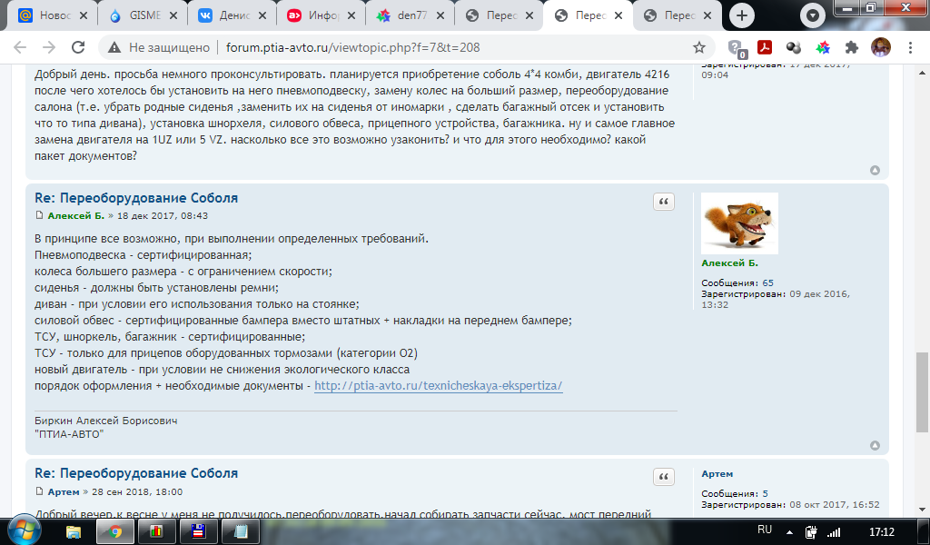

den773 38 Опубликовано 25 марта, 2021 На форуме Нами-Птиа-Фонда. До 750 кг - незя... А с тормозами т.е. более 750кг - пожалуйста. 1 Поделиться сообщением Ссылка на сообщение Поделиться на другие сайты

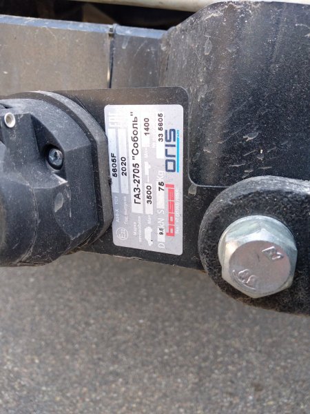

valemat 2 045 Опубликовано 24 мая, 2021 Вот сфотографировал. Что скажете? Поделиться сообщением Ссылка на сообщение Поделиться на другие сайты
german 1 076 Опубликовано 25 мая, 2021 А что это такое? Поделиться сообщением Ссылка на сообщение Поделиться на другие сайты
valemat 2 045 Опубликовано 25 мая, 2021 2 часа назад, german сказал: А что это такое? Фаркоп на Своболе Поделиться сообщением Ссылка на сообщение Поделиться на другие сайты
ZAN57 3 663 Опубликовано 25 мая, 2021 Что то не пойму, разве 2705 это Соболь, а не Газель ЦМФ комби? Поделиться сообщением Ссылка на сообщение Поделиться на другие сайты
valemat 2 045 Опубликовано 25 мая, 2021 3 часа назад, ZAN57 сказал: Что то не пойму, разве 2705 это Соболь, а не Газель ЦМФ комби? Сфотографировал на Соболе хозяин сказал ставили на СТО ГАЗ фирменном и дали доки сертификаты. Поделиться сообщением Ссылка на сообщение Поделиться на другие сайты
ZAN57 3 663 Опубликовано 25 мая, 2021 6 минут назад, valemat сказал: Сфотографировал на Соболе хозяин сказал ставили на СТО ГАЗ фирменном и дали доки сертификаты. Но это моего вопроса не отменяет... Разве есть такой автомобиль? Если нет, то накосячили уже изначально, в маркировке... Поделиться сообщением Ссылка на сообщение Поделиться на другие сайты
german 1 076 Опубликовано 25 мая, 2021 Вот и непонятки какие то. Поделиться сообщением Ссылка на сообщение Поделиться на другие сайты
valemat 2 045 Опубликовано 25 мая, 2021 3 часа назад, german сказал: Вот и непонятки какие то. Поэтому вопрос в зал т.е. форум. Поделиться сообщением Ссылка на сообщение Поделиться на другие сайты
Yumy 13 Опубликовано 25 мая, 2021 38 минут назад, valemat сказал: Поэтому вопрос в зал т.е. форум. запятой просто не хватает Поделиться сообщением Ссылка на сообщение Поделиться на другие сайты
