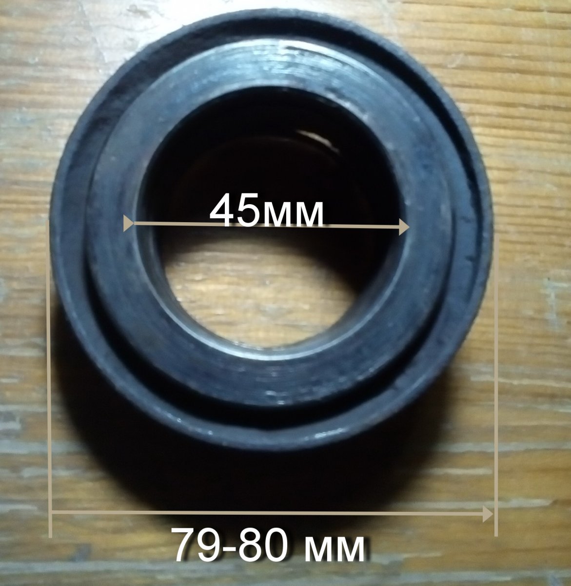

Подшипник опорный латунно графитовый где такие бывают и как определить маркировку
4х4
Появилась нужда в таком подшипнике. Но проблема в том, что не известна его маркировка. Возможно кто то знает как определить марку подшипника и где такие продаются?
Татарин
Не выжимной-ли это?
serj5
С виду он стальной и опорный, а (латунно графитовый) правильно подшипник скольжения, там нет шариков и роликов.
Применяют в тяжело нагруженных валах .k4meux4_28.png.75513c47b0059e10cc7edf3bcbe014e5.png
serj5
Еще, не латунно графитовый , а бронза с графитной смазкой во вкладыше. По молодости работал токарем на судоремонтном заводе Красный моряк.
Такие подшипники стояли на дейфудных  трубах  валов гребных винтов.

5 часов назад, Татарин сказал:
Не выжимной-ли это?
Опорный шкворневой
1 час назад, serj5 сказал:
Этот с Магируса с переднего моста. Вот только настолько заржавел что маркировку найти невозможно. На камазах по размерам такие же но роликовые и без бурта.
Татарин
Ты думаешь что такой подшипник дольше будет ходить? Скорее всего это не массовое изделие.Фасонный.Если неправильно подобрать марку графита, то он быстро износится.Проще тогда уж просто из бронзы выточить ,не забыть проточить канавки под смазку.На 53,130 просто набор шайб был с бронзовой вставкой.Сами точили.
Или у Китайцев на Али ибн экспрессе пошарить.Там у них линейные подшипники бронзо-графитовые попадались.Может чего подберёшь.

В 29.07.2019 в 06:23, Татарин сказал:
Этот подшипник проходил с 1975 года. и судя по спидометру, миллионе полтора в километрах.
