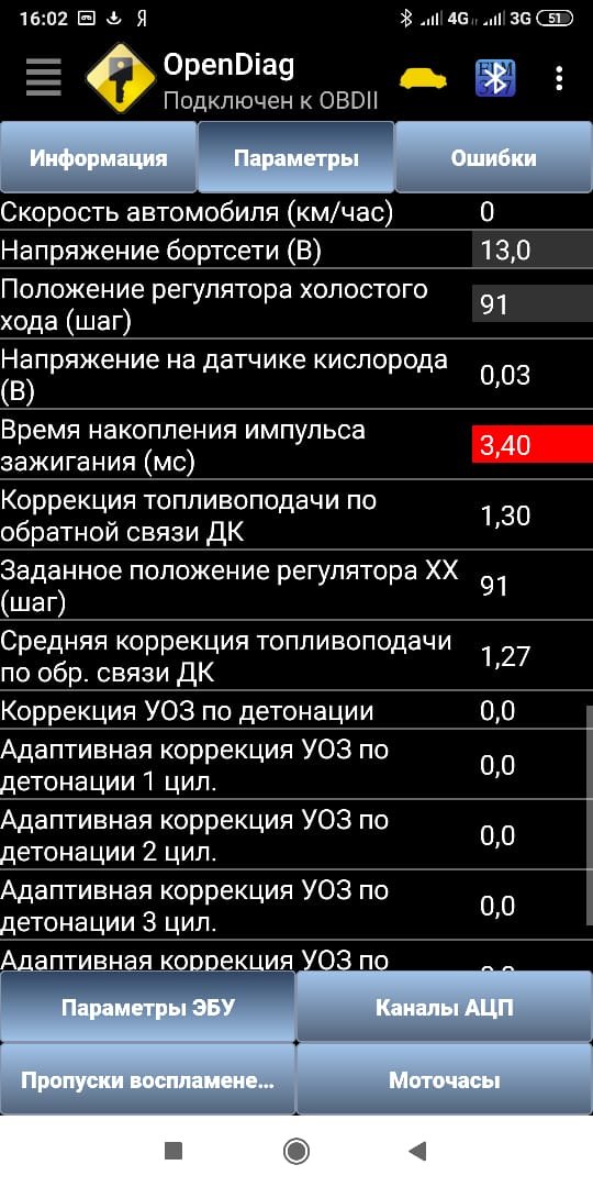

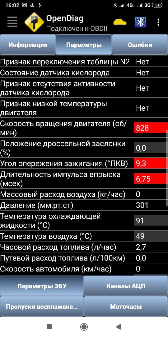

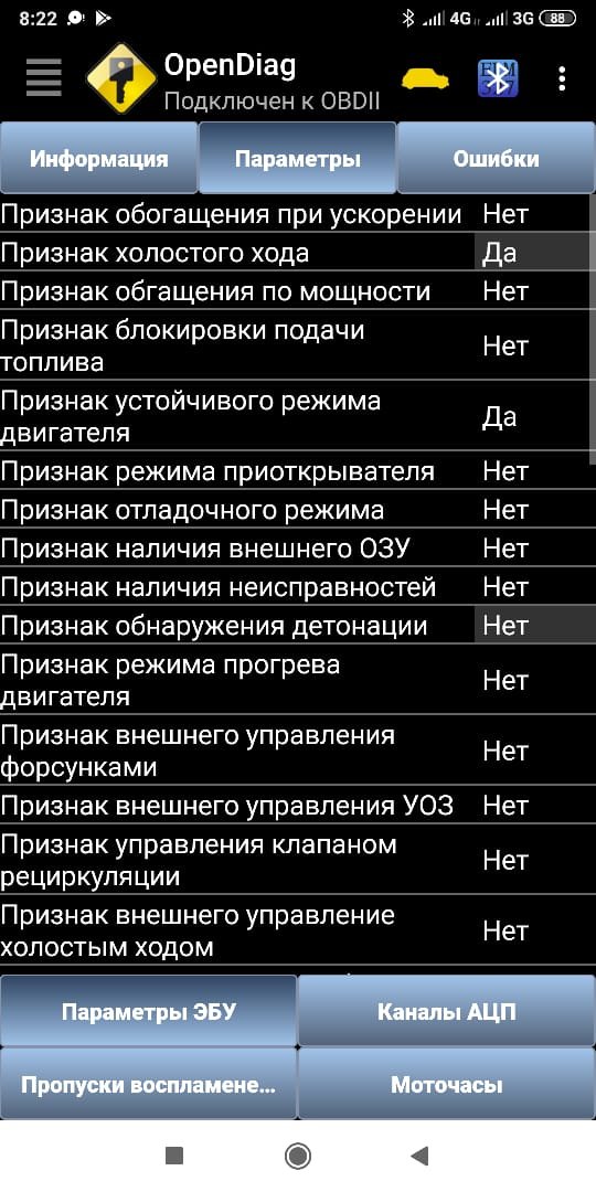

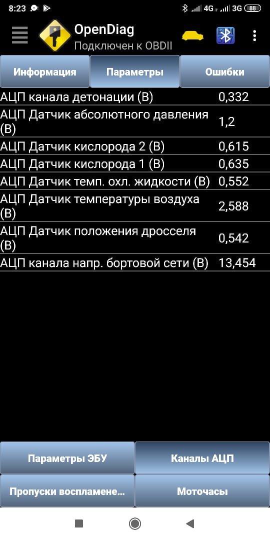

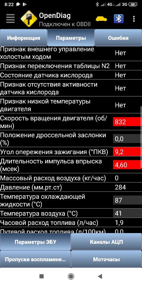

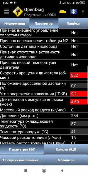

Сегодня заметил ещё такую вещь, Опен диаг при полностью нажатой педали показывает дроссель 40-50 %. Калибрую, показывает 100, едет так же плохо но почти без пинка. Глушу, завожу, по новой опят та же песня. Поставил датчик бош, то же самое. И ещё интересный показатель-Признак низкой температуры двигателя- при горячем моторе на холостых пишет нет, только тронулся-да. Парни, может было у кого что похожее, подскажите пожалуйста как это полечить

Меня некоторые данные в ступор ввели.
расход топлива на хх 2,7л.очень много.
температура на впуске когда мотор расколе 49С.За этим смотрит ДАД.У меня даже осенью за 60С
А главное датчик кислорода 0,03 вольта,маловато будет.У меня в районе вольта.
А главное компрессия то у мотора на пределе.всего 10 очков.9 это уже капиталка.

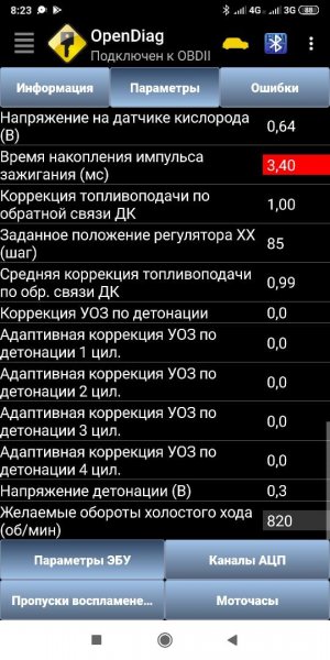

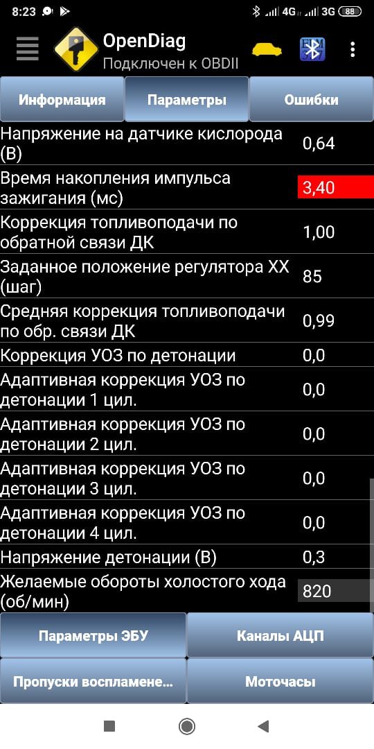

Из показаний опендиага видно две неисправности. Низкий вольтаж на АЦП первого кислородника и ,как следствие ,высокая длительность впрыска.
Плюсом к этому имеем траблы с потенциометрами положения дроселя,которых по данным скринам диагностики не видно, но слышно из описания.
Куда двигаться обозначено. Дерзайте.

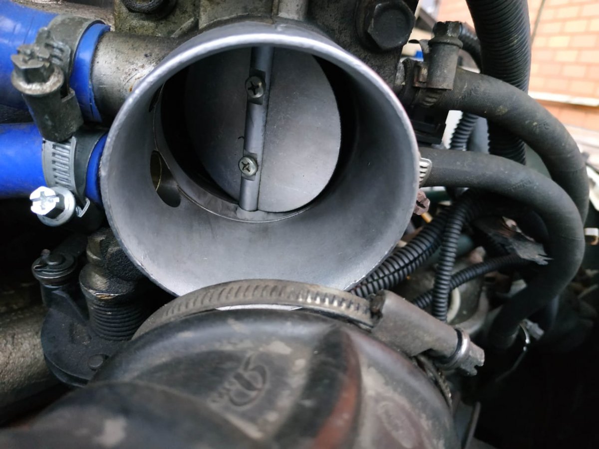

Парни, спасибо. В 6 утра полетел всё проверять, первым делом проверил заслонку, и да, она совершенно не правильно работает. При педали в пол открытие процентов 30, фото выкладываю. После исправления показания ДПДЗ встали в норму.

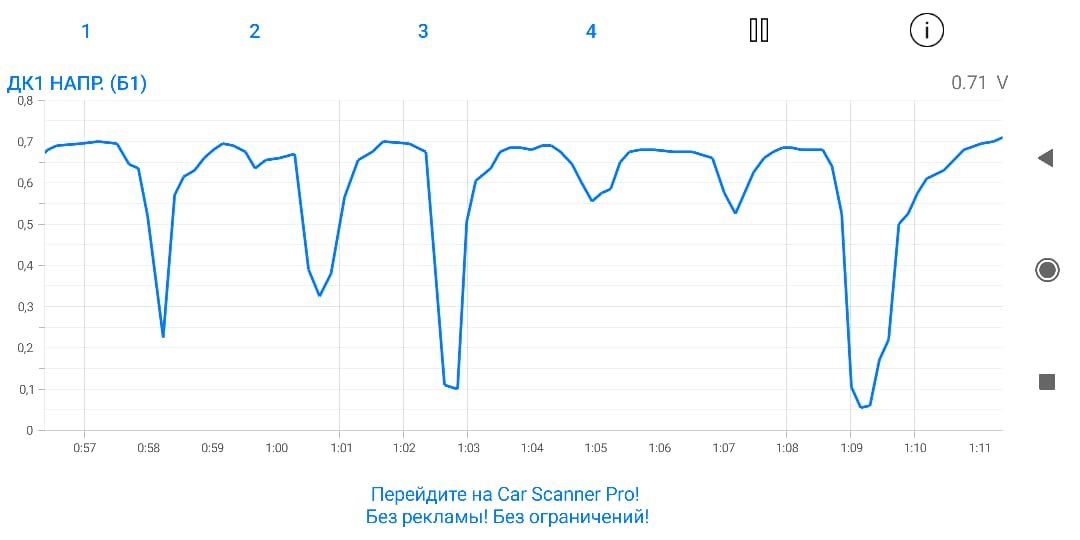

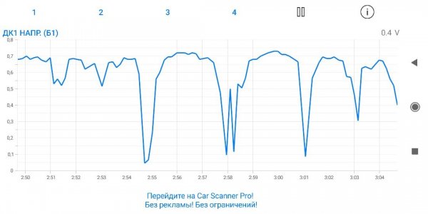

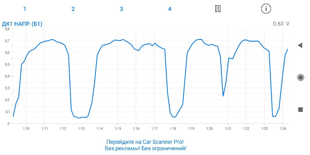

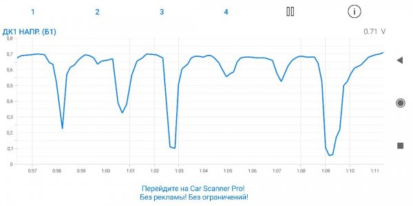

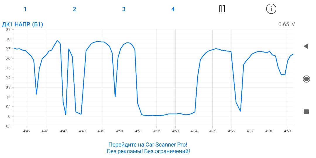

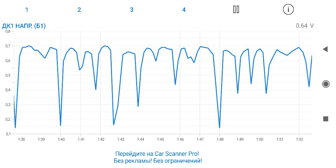

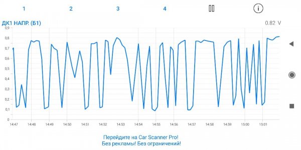

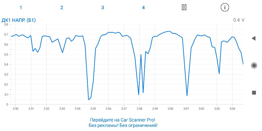

Затем стал ковыряться с ДК. В разных режимах работы показания иногда падали на мгновения до 0, но на графике этого не видно, не успевает прорисовывать что ли.
в среднем скакали в пределах нормы от 0.1 до 0.8. Последний снимок диаграммы (где частая пила) на небольших оборотах.

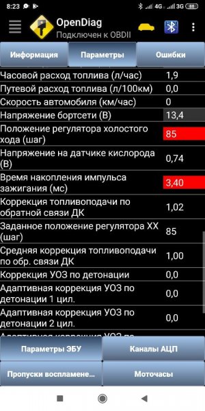

Поменял ДК на старый недавно поменянный "за одно". Показания изменились, провалы в 0 пропали да и пила стала чуть другая, я правда не понимаю хорошо это или нет. Последняя фотка (где частая пила на небольших оборотах)

Что в итоге, некоторые показания по сканеру изменились, например часовой расход 1.7-1-9, был больше 2. Положение педали теперь показывает теперь верно. Похоже есть и другие не очевидные для меня как не для специалиста изменения.

Что изменилось. Ощутимый пинок пропал. Динамика стала лучше совсем на чуть чуть, разгоняется по прежнему плохо, только теперь шумит шума больше. При педали в пол еле еле, но ровно
