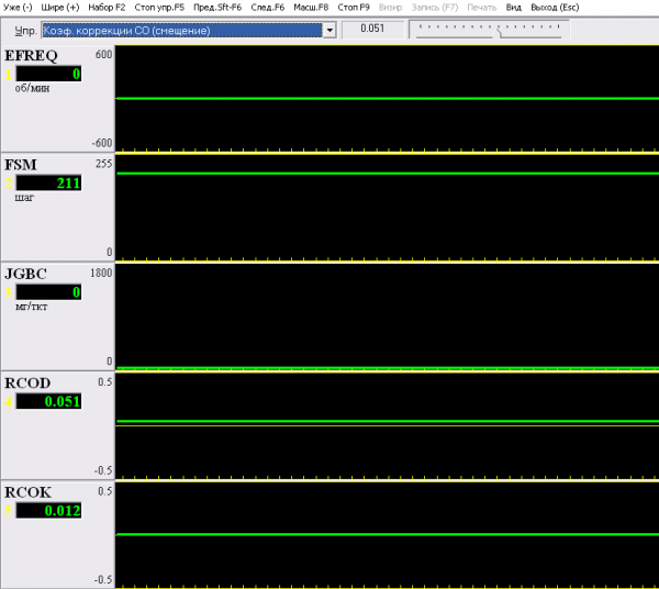

С компьютера крути: RCOK(на оборотах)   и    RCOD(на ХХ)
Bankir
Только что, cxem сказал:
Если не сложно чуть по подробнее объясни
cxem
RCOD, которые должны быть в пределах:                    +/- 0,05
RCOK : +/- 0,02

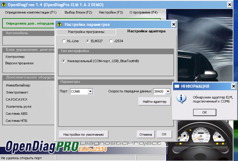

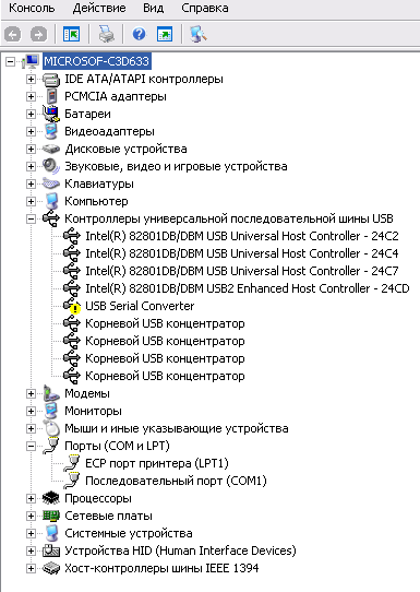

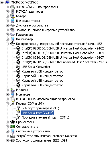

@cxem Нужна твоя помощь.Старый опендиаг работал отлично,но пришлось удалить,недавно опять вернул его на место в ноут.Но он не хочет работать с ЕЛМ.Точнее блок ЭБУ видит и определяет.А дальше пишет ,что закрыт порт.ЮСБ меня на ноуте,та же картина.Как открыть этот чертов порт,Этого не знаю.Не подскажешь?
cxem
OpenDiagFree -не берёт МИКАС-7
