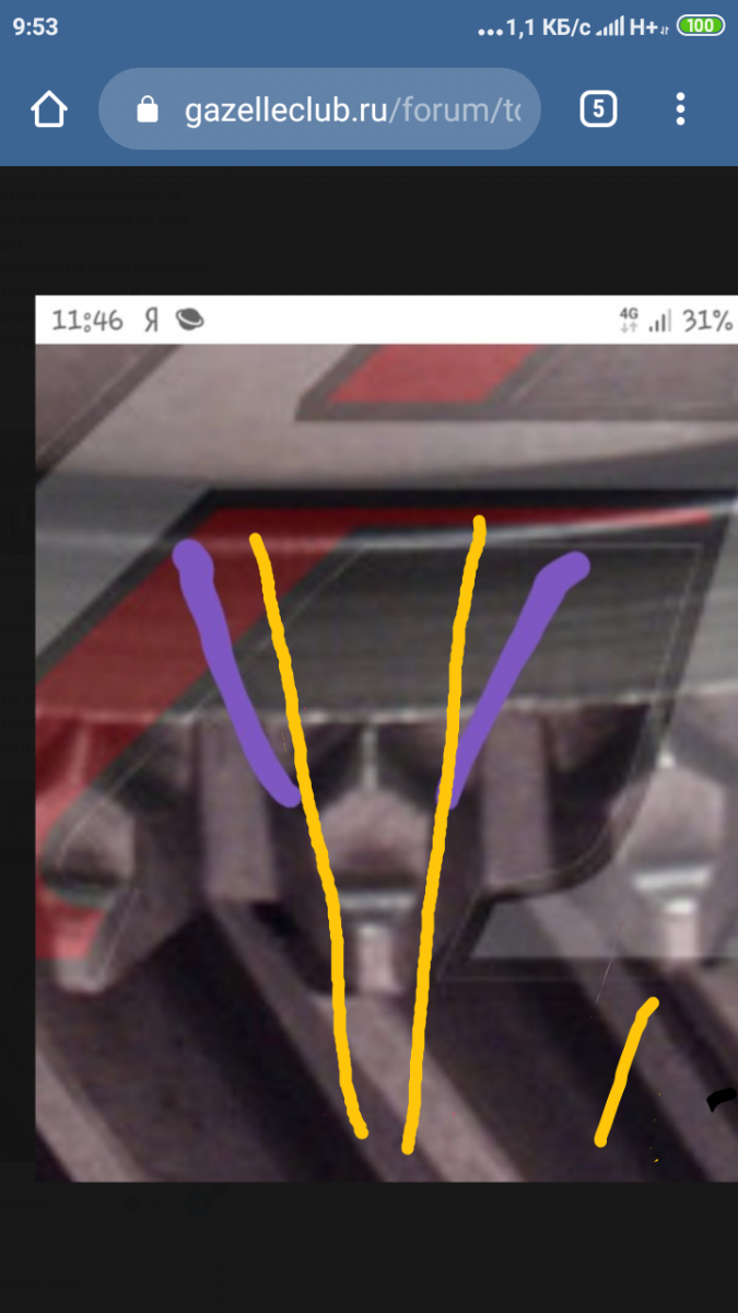

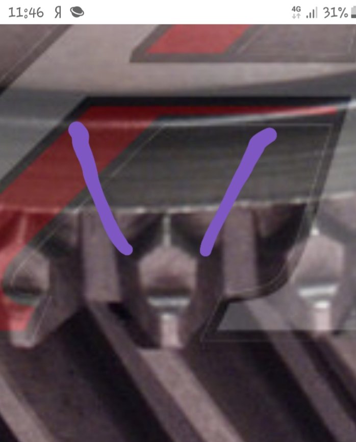

rusgg 4 004 Опубликовано 22 октября, 2019 Если вылетает передача ,то скорее всего нужно менять и муфту и шестерню,возможно и вал. Если один раз выбило передачу и сразу разобрать,нужно угол зацепов шестерни и муфты. Где угла нет ,нужно менять. 1 Поделиться сообщением Ссылка на сообщение Поделиться на другие сайты
Alex030569 7 106 Опубликовано 22 октября, 2019 3 минуты назад, rusgg сказал: Если вылетает передача ,то скорее всего нужно менять и муфту и шестерню,возможно и вал. Если один раз выбило передачу и сразу разобрать,нужно угол зацепов шестерни и муфты. Где угла нет ,нужно менять. Неопытным глазом этот угол зацепа не определить.Если только покажут на этот деффект пальцем. Как то показывали мне на износ этого угла зацепа,я сразу ничего не увидел.И лишь при детальном сравнении новой и старой муфты,увидел эту разницу. 1 Поделиться сообщением Ссылка на сообщение Поделиться на другие сайты
rusgg 4 004 Опубликовано 22 октября, 2019 Там два противоположных угла. Один работает на тягу,другой на торможение мотором. Можно их сравнить ,это легко. Изнашивается одна сторона,которая под тягу. Если перевернуть не совсем убитую обойму муфты,то с новой шестерней можно ездить без проблем. Если же муфта окажется совсем убитая,то передача вылетать будет когда бросаешь педаль и пытаешься тормозить мотором. 1 1 Поделиться сообщением Ссылка на сообщение Поделиться на другие сайты
Alex030569 7 106 Опубликовано 22 октября, 2019 С таким углом зацепление будет работать. Поделиться сообщением Ссылка на сообщение Поделиться на другие сайты
rusgg 4 004 Опубликовано 22 октября, 2019 Ну да ,это новая шестерня,с таким углом шестерня будет держать обойму на себе с силой в 150 кг При максимальной нагрузке. Поделиться сообщением Ссылка на сообщение Поделиться на другие сайты
