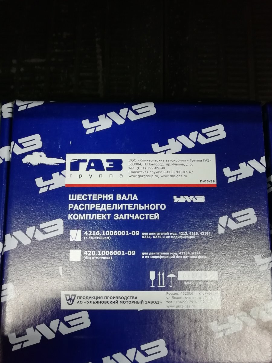

lbdfy1 5 Опубликовано 21 октября, 2019 И сного здрасьте. 120т.км. прошел. появился шум как у дизеля, ну по 402 помню, что это шестерни грм. не очень хотелось самому вье... заниматься. Узнал стоимость ремонта у официалов .. и... решил , сам. Помогите артикулами запчастей от ивотека бизнес. отличаются ли от 4216? какие подводные камни? какие допы нужны при сборке? Здесь артикулов нет, литературы нет. какой фирмы лючше шестеренку,.? а самое главное артикулы шестерни, прокладок, помпы(НА ВСЯКИЙ СЛУЧАЙ), роликов, сальника. спасибо Поделиться сообщением Ссылка на сообщение Поделиться на другие сайты

mic809 4 Опубликовано 9 ноября, 2019 2 Вида на любой ульяновец:с отметчиком для датчика фазы и без отметчика,если датчика фазы нет. 1 1 Поделиться сообщением Ссылка на сообщение Поделиться на другие сайты
