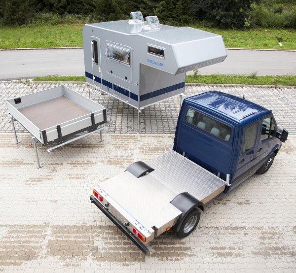

Добрый день, друзья! Я тут решил вернуться обратно на газель, отхездив 10 лет на пикапе Патриот. И цель моего возвращения - перевозка автодома на машине. Есть решения для пикапов, но мне они не подходят по ряду причин. А вот для грузопассажирской Газели дом делается легко, недорого и вполне подходит под мои задачи. Однако тут есть вопрос - если я просто поставлю дом на бортову платформу, то это перевозимый груз, проблем не будет. Но так не удобно. Мне нужно убрать борта при установке жилого модуля. Я даже присмотрел забугорное решение, которое легко повторить малыми суммами (см. Фото).
Так вот вопрос, как оформить документально снятие бортов или такое решение, как на фото?

Если есть желание внести изменения в конструкцию ТС, так вноси никаких запретов нет. Твори, выдумывай, пробуй...

По моему ,за такое не могут на щтрафстоянку - а только выписать предписание устранить в течении 10 дней.Обратно ставятся да и делов,штраф всего 500 р.
Да и не будет никто заморачиваться,т.к. у гбдд другие задачи на дороге,с такого не поднимешь

Не совсем понимаю, а зачем снимать борта вообще? Ставишь дом в кузов, едешь- это груз. Никаких нарушений. Приехал, встал, откинул нужный борт- живи. Пожил, закрыл борт, поехал. А вот если впишешь снятие бортов, то езда с установленными бортами, когда без дома везешь что то другое- уже нарушение.

Дом шире бортовой платформы, вот в чем дело. В городе нужна машина с бортами относительно узкая, в две европалеты шириной. А вот в поездки буду делать максимально возможную ширину, вероятно 2,5 метра. Вот тут борта не нужны.
Можно, конечно, заморочиться и сделать крепеж для открытых бортов к кузову автодома, но это лишняя нагрузка и лишняя точка отказа. Не хочу.

Ну есть еще вариант дома- экспандера, так сейчас строятся все дома на колесах- одна или 2 ве стены дома выезжают на стоянке наружу на метр- два- три, пять. А в собранном виде не шире платформы грузовика. То есть в транспортном положении поджать до ширины кузова с бортами, остановился, откинул борт, вытянул стену на пару метров наружу. Тогда не просто 10-15см приобретаешь по сравнению с кузовом, а сразу пару метров по ширине, 6-10м2 по площади, по сути еще комнату.

7 часов назад, Babavaga сказал:
По фото видно, что модуль четко по ширине кабины. Почему-то они не стали в ширь раздувать?

В принципе тут ничего мудреного - Селецкий из Краснодара меньше чем тридцатку все оформит. Но вот только если вся эта игрушка надоест, придется или продавать машину в таком виде, или обратно изменения вносить. Ничего сложного в этом, повторюсь, нет - очень много пикапов колесит по стране с модулями вместо кузовов.
