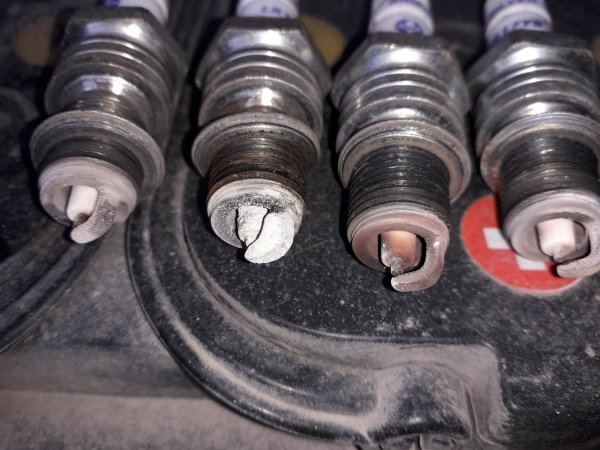

rool
Ну вот похожая ситуация, во втором сначала центральный электрод сожрало, теперь вот так накидывает. Характерно с одной стороны, ещё и смесь беднится. Менять колпачок не снимая гбц? Идея так себе, т.к. клапан уже набил себе место и надо бы притирать после разбора, но деваться некуда похоже.

rool
Могу, даже обязан уже отписаться по фотке выше. Поменял я 1 колпачок на впускном клапане 2й цилиндр. Похоже пружинка на нём ослабла, только задел , сразу слетела . Больше не на что грешить. Колпачки белые, мягкие. Люфта во втулке нет. После замены колпачка нагар исчез (5тыс км) и заметно снизился расход масла :wacko:.  Из-за одного колпачка?????  Сам не пойму, но факт.
Ivan Rogozin
У меня первые три свечи -нагар -белая крошка, свечи Денсо, четвертая - идиальная  коричнево-красная без налета.Недавно завел- троит, думал бензин, перешел на газ -троит,поехал грузиться в 6  утра, загрузился -махнул на круглосуточную заправку , купил свечи-у них только бриск лпг...проблема ушла... на втором цилиндре оказалось что нагар от низа элетрода дорос до верха...впринципе все околупнулось от маленькой отвертки, по идее можно было обратно закрутить и ездить,зазор не выгорел...Свечи Денсо, пробег 31000 или чуть больше одного года эксплуатации по городу на доставке... расход масло от 1.5 до 3 литров на 10 000, не менялся с того времени как я ее купил...да и на свечах постоянно какаето фигня в виде налета была...колпачки на 100 000 менял,без снятия бошки ,поставил гетс(как так назывались), сейчас пробег 250 000 км...Кстати  Бриск ЛПГ на моем моторе стабильно начинают троить при пробеге 15 000- 18000 км,но тут проблема не нагар ,а выгорание электродов и образование просто гиганского зазора...газовщики про них говорят так-10 тыщ и выкидывай...Денсо понравились,судя по исправному 4 цилиндру ,где свеча была почти идиальной-в нем бы еще 30-40 тыщ отходила бы.

rool
15 часов назад, Ivan Rogozin сказал:
У меня так на 2м и было, видимо от масла. У тебя похоже кольца лежат.
