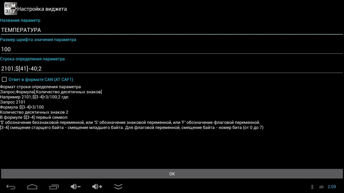

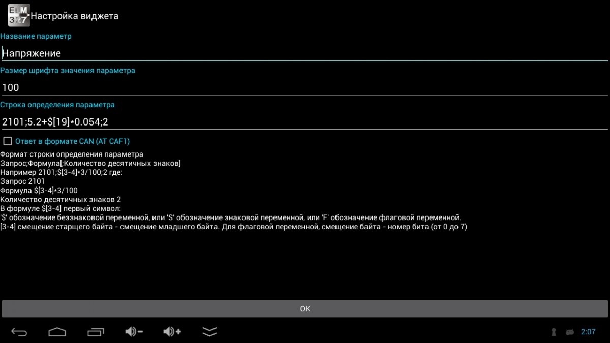

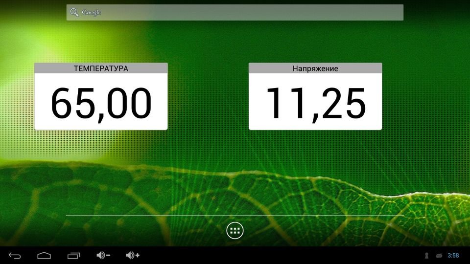

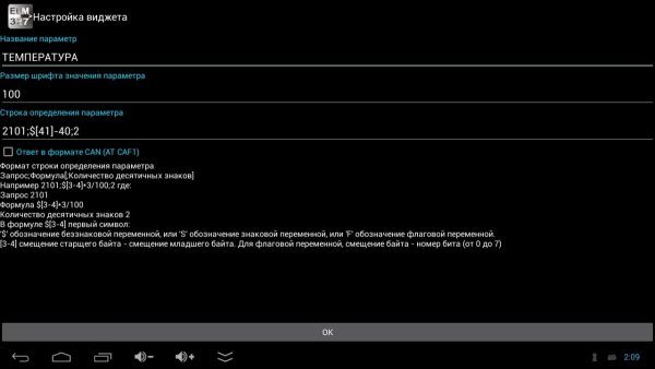

cxem 118 Опубликовано 6 ноября, 2019 (изменено) Для проверки адаптера ELM327 достаточно отправить команду ATPPS и получить вот такой ответ: 00:FF F 01:FF F 02:FF F 03:32 F04:01 F 05:FF F 06:F1 F 07:09 F08:FF F 09:00 F 0A:0A F 0B:FF F0C:68 F 0D:0D F 0E:9A F 0F5 F10:0D F 11:00 F 12:FF F 13:55 F14:50 F 15:0A F 16:FF F 17:6D F18:31 F 19:31 F 1A:FF F 1B:FF F1C:03 F 1D:0F F 1E:4A F 1F:FF F20:FF F 21:FF F 22:FF F 23:FF F24:00 F 25:00 F 26:00 F 27:FF F28:FF F 29:FF F 2A:3C F 2B:02 F2C:E0 F 2D:04 F 2E:80 F 2F:0A F Виджет: для андроид от 4.1.2 и выше МИКАС-7: Набор команд:ATZ ATIB10 ATSP5 ATSH8110F1 81 2101;60;0 ____________2101-запрос; 60 - время задержки; 0 - цикл 20 82================Запрос:2101Ответ:61 01 05 80 03 80 01 08 03 80 00 FF 00 00 1B 00 00 00 50 72 00 00 00 00 08 00 00 00 00 80 00 00 00 00 00 00 00 00 00 00 00 69 00 7C 00 00 00 00 00 00 E7 00 00 00 00 00 ELM327Chat_Версия 1.17.4.zip Изменено 6 ноября, 2019 пользователем cxem 3 Поделиться сообщением Ссылка на сообщение Поделиться на другие сайты
