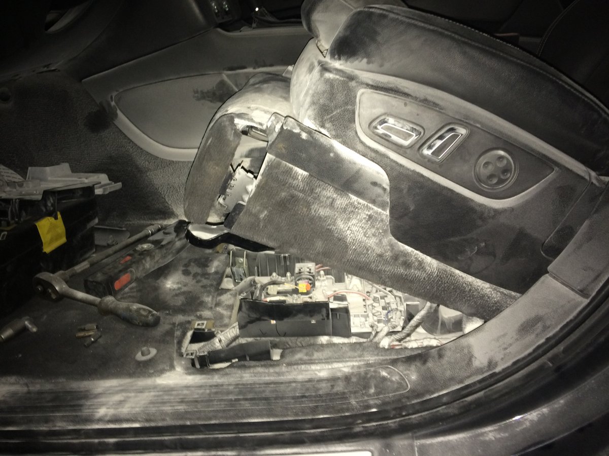

Toyota007 2 888 Опубликовано 12 ноября, 2019 3 минуты назад, Татарин сказал: Надо попристальнее посмотреть на сами преды.Китайские не сгорают.Пластмасска оплывает как мороженное вместе с проводкой.Сама вставка стойкая как оловянный солдатик.Сталкивался с этим.Теперь, только Россия.Только Псков. Да немецкие тоже не сгорают если провода сырые.Недавно успел затушить машину шефа Q7.После хорошей химчистки.Только паролон водительской сидухи с низу выгорел,успел затушить,рядом был,если не было бы ни кого вся машина бы выгорела из салона дотла.Когда нет замыкания,а есть сильное сопротивление,преды не перегорают,а горят сами провода. Поделиться сообщением Ссылка на сообщение Поделиться на другие сайты
