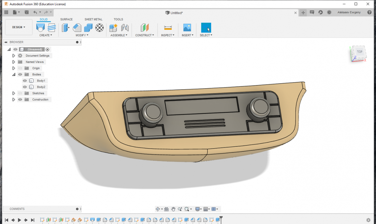

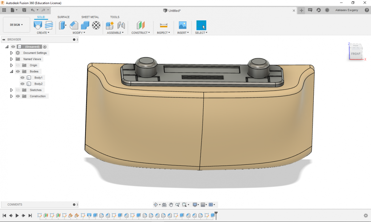

Вот очень интересен карман под климатконтроль, чтобы можно было его поставить на кожух печки вниз панели. В твои 220*220 укладывается
Газводила
16 часов назад, dvitriy.40rus сказал:
Примерно так?
Изменено пользователем Газводила
dvitriy.40rus
4 часа назад, Газводила сказал:
Примерно так?
Просто шикарно! А если есть возможность впихнуть прикуриватель, а лучше два по бокам, то будет идеально!

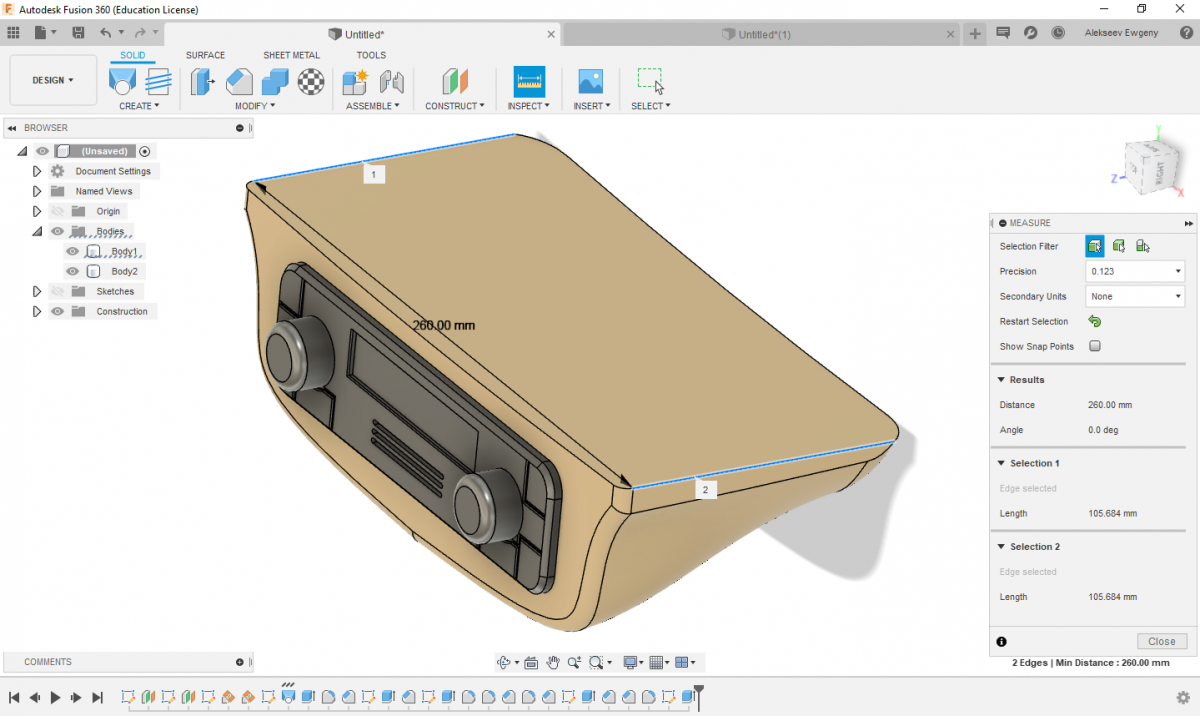

@Газводила когда сможешь воплотить в жизнь? Я завтра забираю 2дин магнитолу из Китая, так что такая вещь будет очень очень к стати. И что по деньгам выходит?
Делай, я первый на покупку. Только наверное посылку буду долго ждать. Ты далековато живёшь
Изменено пользователем Дмитрий
6.7 Не злоупотребляйте тегом - цитата, при использовании цитат не забывайте отрезать лишнее, оставляя только суть.
Газводила
14 минут назад, dvitriy.40rus сказал:

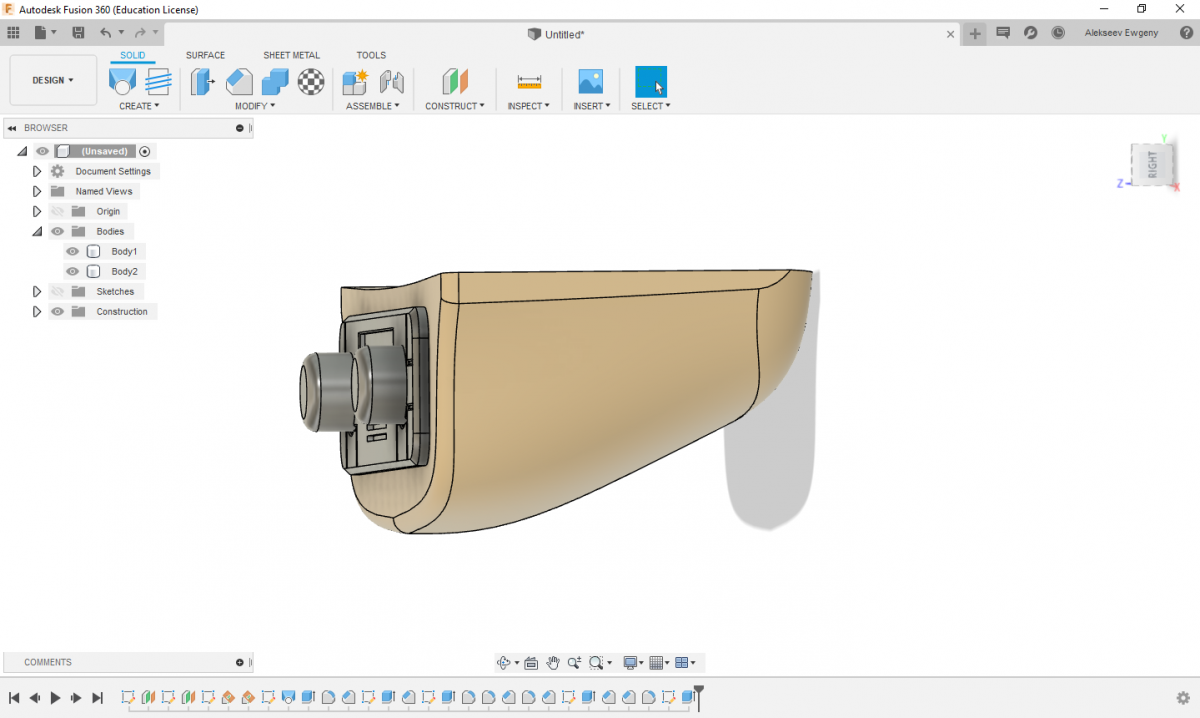

Ширина получается 260мм. Надо с этим что то делать. Скорее всего по бокам места не будет, только снизу блока климата можно разместить прикуриватель и ряд кнопок, можно вольтметр для контроля зарядки на ходу или напряжения аккума во время стоянки с автономкой. Я давно такое практикую.
dvitriy.40rus
Не, не надо тогда ни чего добавлять. Единственное думаю надо для эстетичности сделать немного заужение по ширине внизу. Все остальное полностью устраивает!
Газводила
12 минут назад, dvitriy.40rus сказал:
Ок, завтра схожу к машине, сделаю лекала по форме кожуха печки. Эта модель примерная без учета формы кожуха и размеров блока климата.
dvitriy.40rus
Ну сам климат 1 дин 75*178мм если добавлять ряд кнопок, а они тогда должны быть газелевские, то получается 110-120мм в высоту. Там до рычага КПП при включении 3 остаётся всего 2см. Если не лень, то прорисуй, чтобы в картинке это видеть и понимать. Там 5 кнопок поместится вроде, либо 4 и в центре прикуриватель. Мне то конечно не помешали бы ещё кнопки, но кажется будет квадратно выглядеть.
Ок, жду что получится

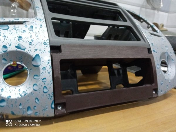

ВадимВ
В 15.11.2019 в 12:17, Газводила сказал:
Рамку сделать можно
А такую рамку? Сам вот сделал, но как-то куцинько смотрится, может как-то пообъемней? Шаблон есть.
Газводила
52 минуты назад, ВадимВ сказал:
Да ее можно раздуть немного, нудна фотка рамки на светлом фоне, чтоб центр рамки был строго по центру обьектива камеры, сверху вниз сфоткать. И нужен самый длинный размер для привязки. Потом можно моделировать.
ВадимВ
23 часа назад, Газводила сказал:
Не понял, как это? пиши лучше в личку, и еще, после изготовления на принтере рамку надо как-то еще обрабатывать, красить???

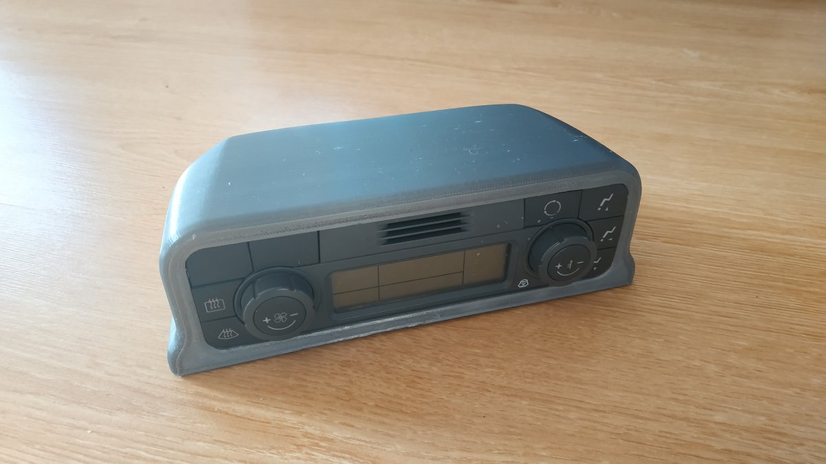

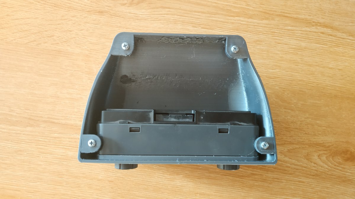

Бокс для модуля печки с установкой на кожух печки в Газель Бизнес.

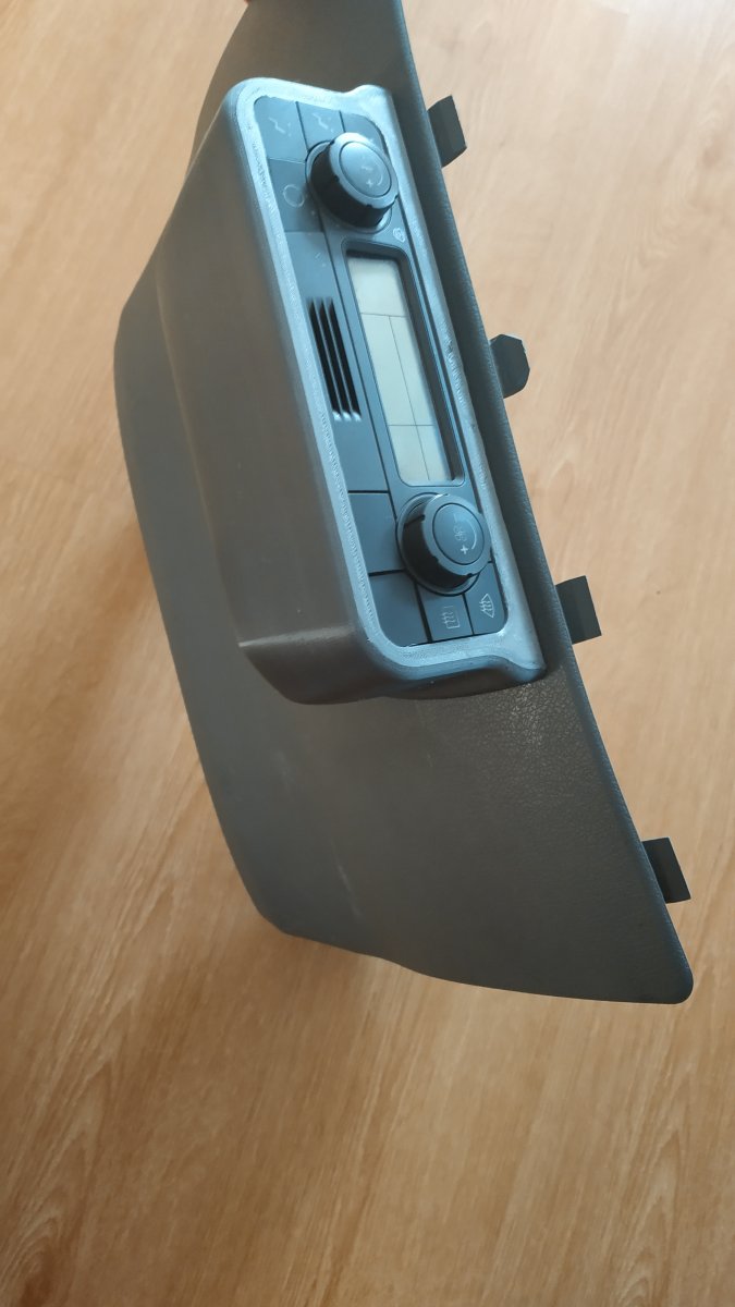

Москаль
В 29.11.2019 в 10:32, Газводила сказал:
Только что, Москаль сказал:
такая поинтересней будет
