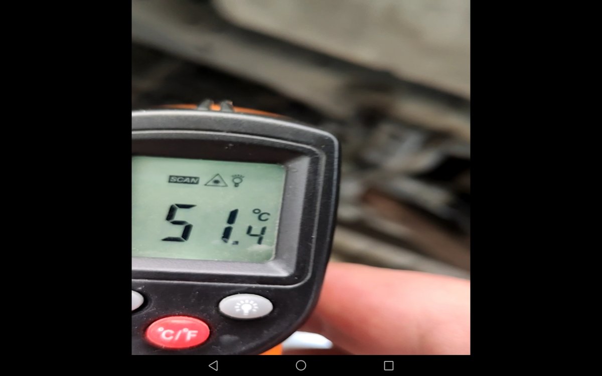

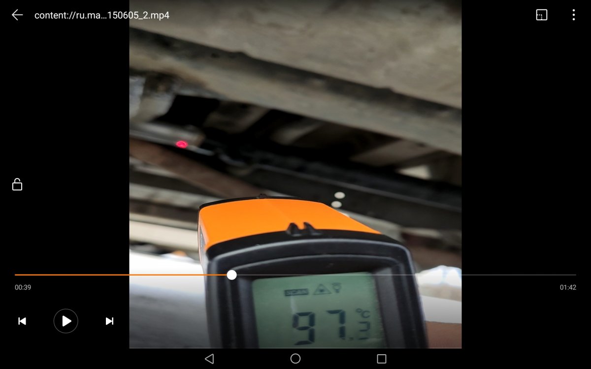

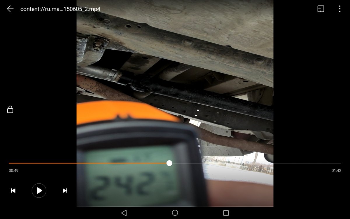

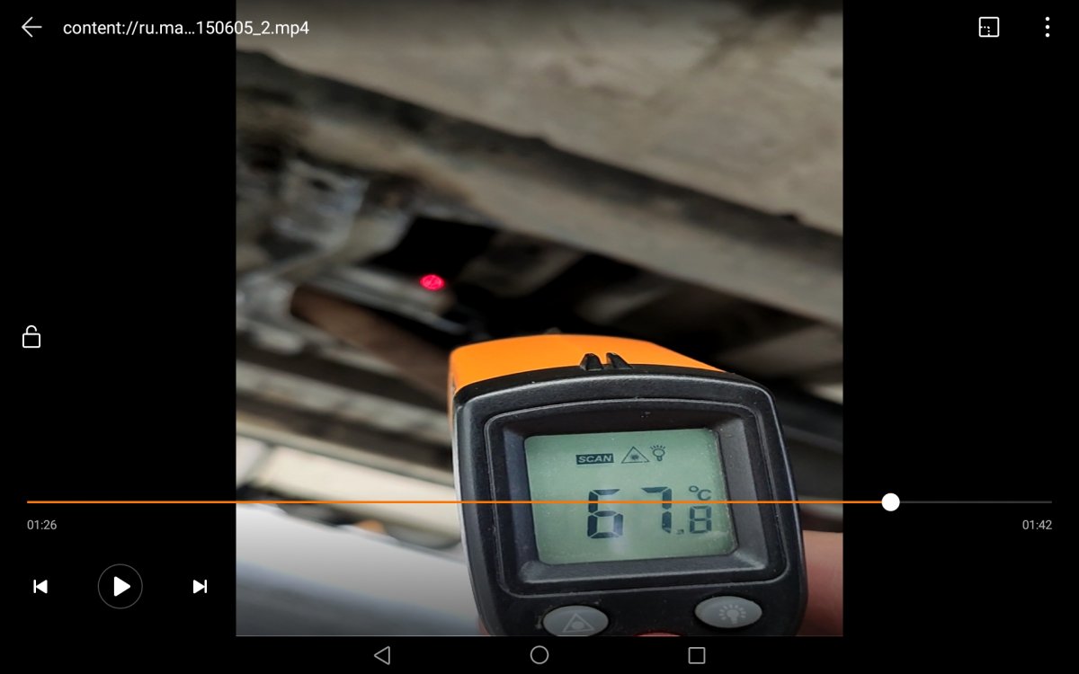

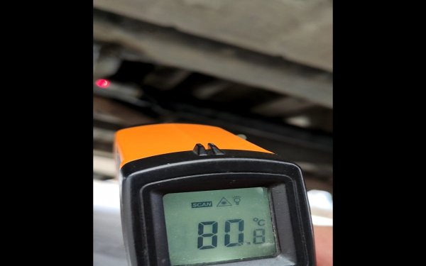

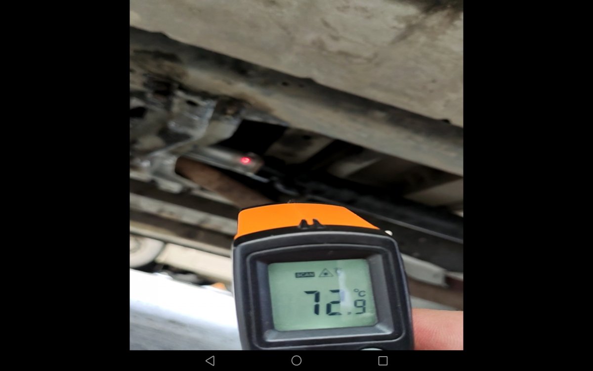

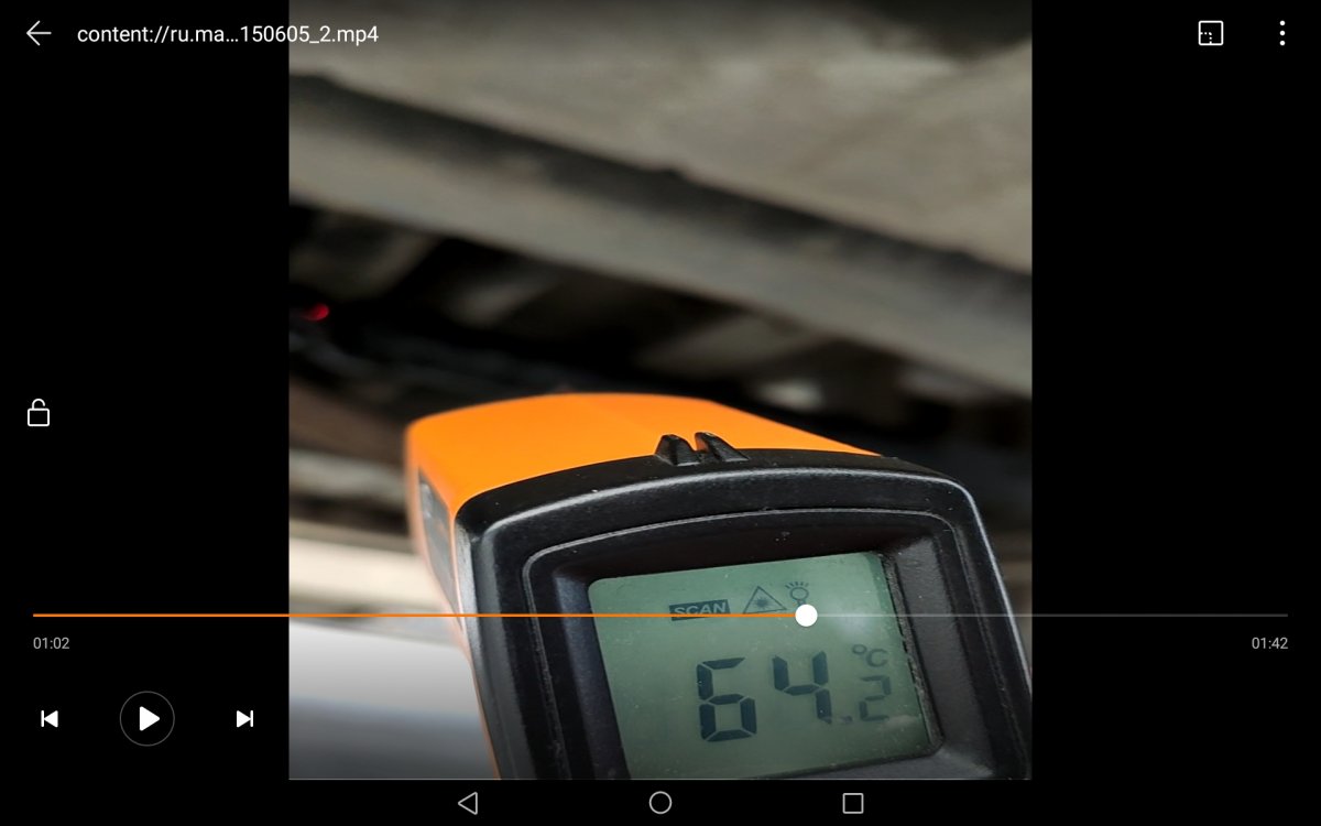

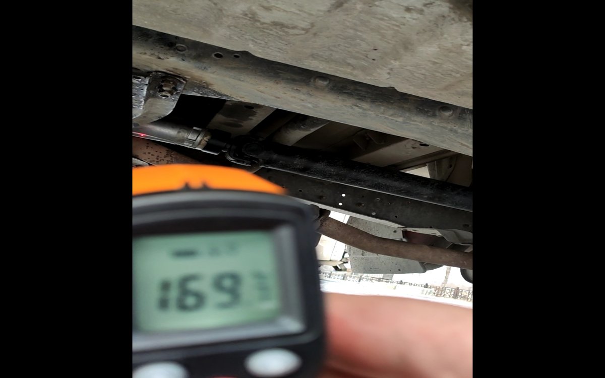

Art20099 5 Опубликовано 19 ноября, 2024 В 06.11.2024 в 01:17, dtrans сказал: ИМХО "сгорают сальники" полная лажа. Если кардан "сломал" удлинитель или его внутренности, меняйте его. Поменял. Вот температура КПП в разных точках после километров сорока пробега со средней скоростью 88 км/ч. 51,4 - передний картер. 64,2 - пыльник карданного вала. 242 - выхлопная труба. Остальные, как видно, понятны по красной точке. Могу подписать, если не понятно. На улице - минус два. Мерил тот же маршрут и побыстрее при плюс три - температура больше. Поделиться сообщением Ссылка на сообщение Поделиться на другие сайты
