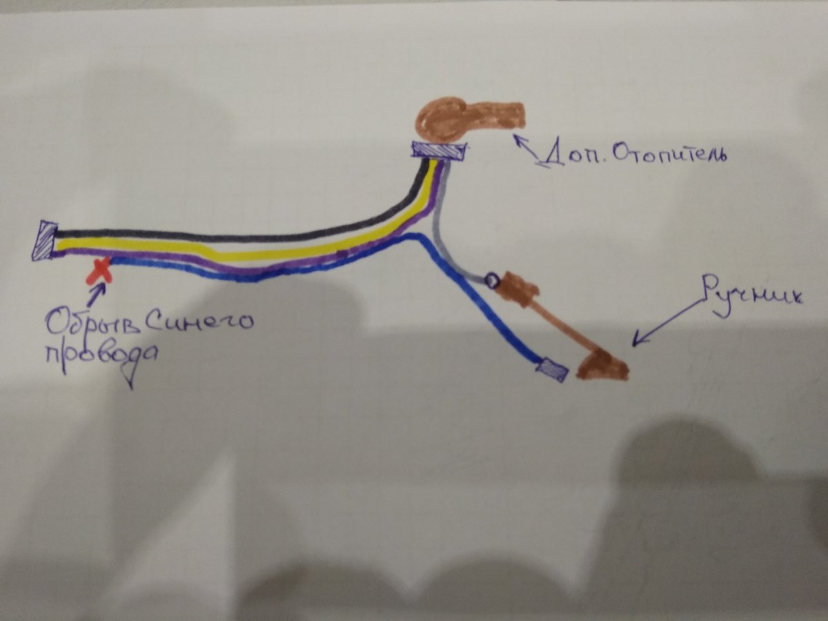

Владимир 154 rus 0 Опубликовано 28 ноября, 2019 Здравствуйте!!! Нужна помощь!!! У меня газель "Фермер", ДВС 405 Евро 3, 2009 года выпуска. Проблемы три: 1- Не работает комбинация приборов, горит только подсветка некоторые индикаторы и все. Ни одна стрелка не шевелится((( Заезжал к электрику, он вроде бы что то делал и вынес вердикт : приборку на замену!!! Купил новую приборку- все то же самое!!! Оказалось, не электрик, а "Му."! Помогите советом, кто в курсе данной ситуации!!! 2- По непонятной мне причине, при включении двух печек в салоне на MAX, начинает очень сильно греться провод на замке зажигания!!!??? В интернете много роликов, о том, что нужно поставить разгрузочное реле и т.д., Но меня интересует ПРИЧИНА- почему???? Ведь когда машина новая, то при тех же обстоятельствах провод не греется! Как устранить причину???? 3- В ходе разбора салона, под полом обнаружил обожженную проводку (точнее медные провода) идущие на КПП и на вторую печку ( расположенную под пассажирским сидением). Удалось купить проводку идущую на КПП, но купить проводку идущую на второй отопитель не представилось возможным. Решил сам ее сделать, снял остатки обмотки от старой обгоревшей, увидел следующее. К отопителю приходят три провода (черный, желтый, фиолетовый), так же из этой же фишки отходит серый провод на масс и крепится он к полу. От "Ручника" ( стояночного тормоза) отходит синий провод, заходит в вышеуказанную косу (черный, желтый, фиолетовый). Данная коса проложена под панель "Торпедо", НО!!!! Синий провод сгорел и нет его конца ( на рисунке показал). Помогите, кто знает, куда приходит этот синий провод. Я не электрик, поэтому познаю все сам, точнее пытаюсь((( Заранее всем спасибо! Не судите строго, если что не так!!! Рисунок в приложении Поделиться сообщением Ссылка на сообщение Поделиться на другие сайты
Игорь 73 189 Опубликовано 28 ноября, 2019 Синий - на приборку идёт в разъем ХР2 контакт 9 1 Поделиться сообщением Ссылка на сообщение Поделиться на другие сайты

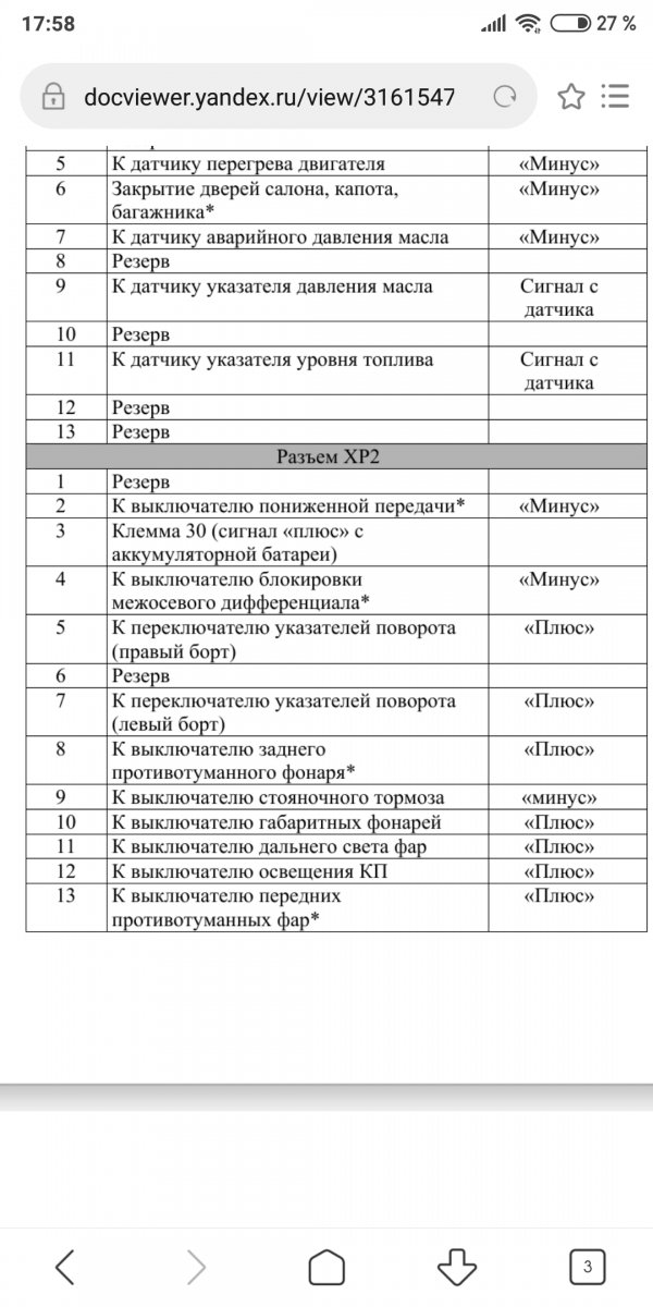

Владимир 154 rus 0 Опубликовано 28 ноября, 2019 9 часов назад, Игорь 73 сказал: Синий - на приборку идёт в разъем ХР2 контакт 9 Извините, я посмотрел по распиновке Комбинации приборов нового образца 385.3801-70 и не совпадает. ХР2 контакт № 9 - это Включения задних противотуманных фар. ХР21 Аккумулятор 2 Включения ламп сигнализатора поворота правого борта3 Включения ламп сигнализатора поворота левого борта 4 Включения стояночного тормоза 5 Влючения дальнего света 6 Включения передних противотуманных фар 7 Подсветка КП 8 Включения габаритных огней 9 Включения задних противотуманных фар 10 -------- 11 Включения блокировки межосевого диффиренциала 12 Включения пониженной передачи 13 Тип датчика давления масла Наверное контакт № 4??? 9 часов назад, Игорь 73 сказал: Синий - на приборку идёт в разъем ХР2 контакт 9 Наверное контакт № 4 ??? Поделиться сообщением Ссылка на сообщение Поделиться на другие сайты
Nikiton502 13 Опубликовано 28 ноября, 2019 по поводу приборки, на нее постоянный плюс приходит проверь может он пропал. 1 Поделиться сообщением Ссылка на сообщение Поделиться на другие сайты
Игорь 73 189 Опубликовано 28 ноября, 2019 (изменено) 2 часа назад, Владимир 154 rus сказал: Извините, я посмотрел по распиновке Комбинации приборов нового образца 385.3801-70 и не совпадает. ХР2 контакт № 9 - это Включения задних противотуманных фар. ХР21 Аккумулятор 2 Включения ламп сигнализатора поворота правого борта3 Включения ламп сигнализатора поворота левого борта 4 Включения стояночного тормоза 5 Влючения дальнего света 6 Включения передних противотуманных фар 7 Подсветка КП 8 Включения габаритных огней 9 Включения задних противотуманных фар 10 -------- 11 Включения блокировки межосевого диффиренциала 12 Включения пониженной передачи 13 Тип датчика давления масла Наверное контакт № 4??? Наверное контакт № 4 ??? Если электронная,то 9 контакт. Изменено 28 ноября, 2019 пользователем Игорь 73 Поделиться сообщением Ссылка на сообщение Поделиться на другие сайты
Владимир 154 rus 0 Опубликовано 29 ноября, 2019 10 часов назад, Nikiton502 сказал: по поводу приборки, на нее постоянный плюс приходит проверь может он пропал. А какой контакт на постоянный плюс??? Дело в том, что подсветка, некоторые индикаторы, пробег - светятся т.е. питание получается поступает на нее. Или я говорю о другом? Заранее спасибо! 9 часов назад, Игорь 73 сказал: Если электронная,то 9 контакт. Получается, которой распиновкой я воспользовался- она не верная? Поделиться сообщением Ссылка на сообщение Поделиться на другие сайты
Игорь 73 189 Опубликовано 29 ноября, 2019 @Владимир 154 rus верная, но она для до рейстайлинговых панелей (аналоговой). Поделиться сообщением Ссылка на сообщение Поделиться на другие сайты
Владимир 154 rus 0 Опубликовано 29 ноября, 2019 25 минут назад, Игорь 73 сказал: @Владимир 154 rus верная, но она для до рейстайлинговых панелей (аналоговой). Игорь спасибо Вам огромное, что тратите свое время на меня!!! Поделиться сообщением Ссылка на сообщение Поделиться на другие сайты
