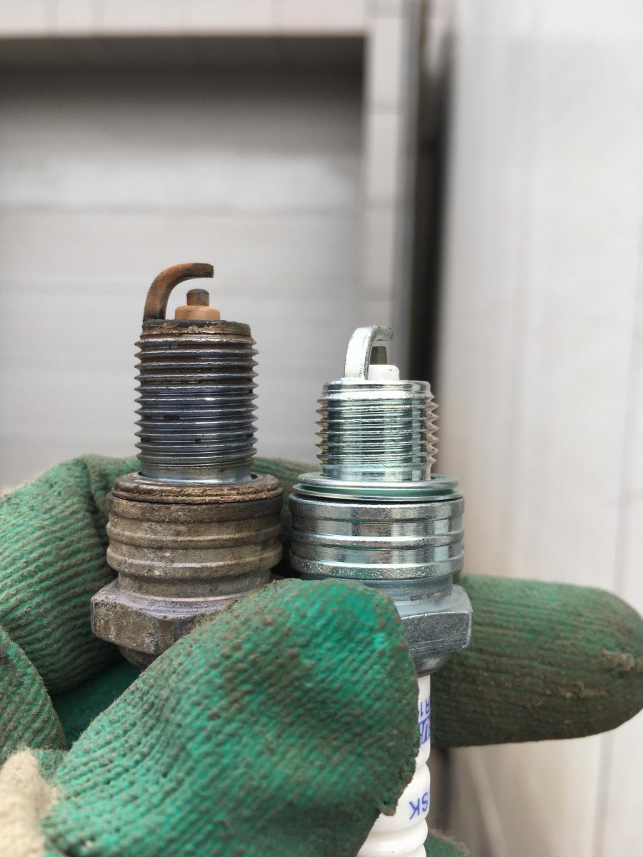

Пират 2 Опубликовано 4 апреля, 2018 Всем привет. Достались мне свечи от змз 402. Они короче тех, что стояли изначально с завода. Я выкрутил старую свечу и задумался. Свеча имеет налет на конце резьбы (на фото видно). Начинается грязь аккурат где низкая свеча заканчивается. Может начать вообще низкие свечи вкручивать? Спасибо. Поделиться сообщением Ссылка на сообщение Поделиться на другие сайты
ZAN57 3 386 Опубликовано 5 апреля, 2018 Легко сорвать короткую резьбу, кроме того СЖ немного уменьшится, кроме того, поджиг смеси будет затруднен и распространение пламени фронтом не во все стороны а направленное в одну, с запозданием поджига в бока от свечного отверстия. Но на практике едет. Но вот как... Поделиться сообщением Ссылка на сообщение Поделиться на другие сайты
rool 782 Опубликовано 8 апреля, 2018 . Но вот как...На бензине позже детонация, но провалы при наборе оборотов. Поделиться сообщением Ссылка на сообщение Поделиться на другие сайты
Алексей Ф. 9 275 Опубликовано 8 апреля, 2018 Всем привет. Достались мне свечи от змз 402. Они короче тех, что стояли изначально с завода. Я выкрутил старую свечу и задумался. Свеча имеет налет на конце резьбы (на фото видно). Начинается грязь аккурат где низкая свеча заканчивается. Может начать вообще низкие свечи вкручивать? Спасибо. IMG_0683.JPGIMG_0681.JPGДумаешь у тебя ГБЦ под короткие свечи ? Поделиться сообщением Ссылка на сообщение Поделиться на другие сайты
Пират 2 Опубликовано 9 апреля, 2018 Думаешь у тебя ГБЦ под короткие свечи ?Да вот не знаю. В магазине все головки, какие продаются, с длинной резьбой. Но почему тогда у меня свечи грязные? Поделиться сообщением Ссылка на сообщение Поделиться на другие сайты
