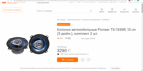

Алексей Ф. 10 414 Опубликовано 26 января, 2022 Подойдут такие динамики в штатные решётки у ног ? Поделиться сообщением Ссылка на сообщение Поделиться на другие сайты
pokryshkin 723 Опубликовано 26 января, 2022 54 минуты назад, Алексей Ф. сказал: Подойдут такие динамики в штатные решётки у ног ? Играть будут. Но я бы двухкомпонентные взял. Типа URAL AS-C1327K. Цены те же. Поделиться сообщением Ссылка на сообщение Поделиться на другие сайты
Алексей Ф. 10 414 Опубликовано 26 января, 2022 Короче надо, что бы ничего не выпирало в сторону решётки пластиковой у динамика, а то не прикрутить будет? Снял пластиковую решетку с фонариком, там под магнит динамика то же место ограничено, от 4 до 5 см ниша в железе глубиной. 40 минут назад, pokryshkin сказал: URAL AS-C1327K Что значит двухкомпонентные? Поделиться сообщением Ссылка на сообщение Поделиться на другие сайты
Татарин 7 796 Опубликовано 26 января, 2022 4 минуты назад, Алексей Ф. сказал: Короче надо, что бы ничего не выпирало в сторону решётки пластиковой у динамика, а то не прикрутить будет? Снял пластиковую решетку с фонариком, там под магнит динамика то же место ограничено, от 4 до 5 см ниша в железе глубиной. Забудь ты про эти ниши.Наркоман какой-то придумал туда музыку толкать.Двери,и только двери. 1 Поделиться сообщением Ссылка на сообщение Поделиться на другие сайты

Татарин 7 796 Опубликовано 26 января, 2022 1 минуту назад, Алексей Ф. сказал: @Татарин ну ездил же я как то с 97 по 2003 с динамиками на 13 в этих нишах)) Лёша,ну давай с азов звукопостроения. Каждый динамик имеет такой параметр как эквивалентный объём.Там,нет объёма.Динамик имеет ещё такой параметр как диаграмма направленности.О какой направленности можно говорить располагая динамики в ногах, под торпедой? Это как слушать музыку от соседа через стенку. На торпеде.Коаксиалам там смерть наступает. Пылюки,песка в звуковую катушку набьётся, и они начнут хрюкать. Если ты не страдаешь за качество звука,купи самые дешманские широкополосники с колпачком ,и воткни в торпеду. Поделиться сообщением Ссылка на сообщение Поделиться на другие сайты

pokryshkin 723 Опубликовано 26 января, 2022 2 часа назад, Алексей Ф. сказал: Короче надо, что бы ничего не выпирало в сторону решётки пластиковой у динамика, а то не прикрутить будет? Снял пластиковую решетку с фонариком, там под магнит динамика то же место ограничено, от 4 до 5 см ниша в железе глубиной. Что значит двухкомпонентные? Отдельно низкочастотник , отдельн верха. https://www.citilink.ru/product/kolonki-avtomobilnye-ural-as-c1327k-red-bez-reshetki-120vt-91db-4om-13-1406223/?yclid=154077981132510199&utm_source=yandex&utm_medium=cpc&utm_campaign=cities-srch-cat-dsa_fid&utm_term=&utm_content=|c%3A44674892|g%3A4068975736|b%3A8464741404|k%3A965832|st%3Asearch|a%3Ano|s%3Anone|t%3Apremium|p%3A3|r%3AАвтомобильная электроника|dev%3Adesktop&utm_param1=all Если не лень , то сним пластиковую обшивку. Возьми фанерку мм. 5 толщиной , вырежи по форме железного штампа под пластиком. и прикрути к нему динамик. А пластиковую облицовку снаружи. Там есть запас. Я ещё толще прикрутил , от мебельного щита. Если лень , крепи к пластику))) Поделиться сообщением Ссылка на сообщение Поделиться на другие сайты

lostmedia 367 Опубликовано 27 января, 2022 9 часов назад, Алексей Ф. сказал: Ничего не понял, если честно)) На коаксиалы нужны проставки, высокочастотник в центре упирается в пластик. 1 Поделиться сообщением Ссылка на сообщение Поделиться на другие сайты
