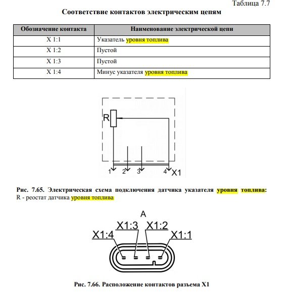

L2140 1 907 Опубликовано 8 сентября, 2021 2 часа назад, Ст. инспектор сказал: Простите, а подключать соответсвующе это как? Схема дизельная (без ЭБН), однако, то, что Вам надо есть. Поделиться сообщением Ссылка на сообщение Поделиться на другие сайты

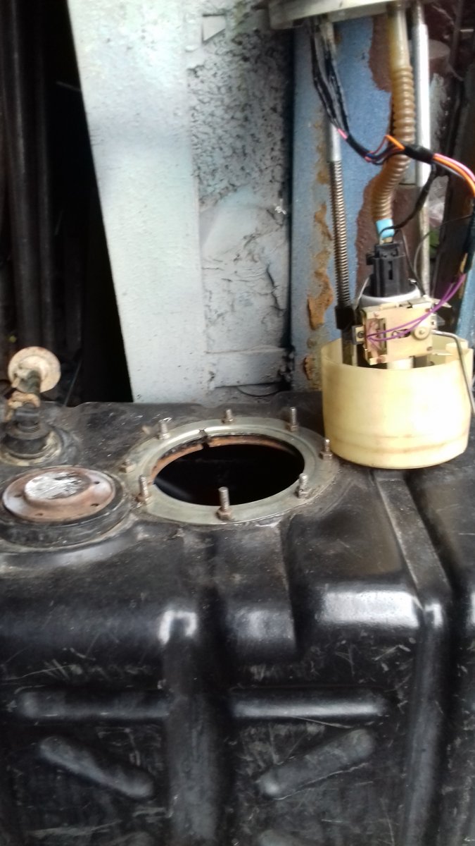

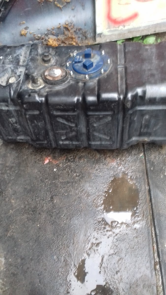

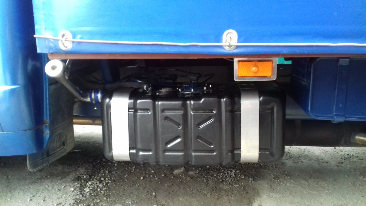

колобок 7 168 Опубликовано 8 октября, 2021 Давненько зрела тема по замене бака,глазел на БАКОРовкий люминий,70 литров,весь комплект 16 тыр. НО,подвернулся пластиковый бак(мало б\у) + нижние кронштейны с лентами + вентиляционный клапан + железное кольцо модуля и всего то за пятёрку,модуль с прокладкой и штекером покупал у нас в педалях,вышло 3150. Поставил сегодня этот пластиковый бак,пока ставил,вспомнил каждого инженера,который это придумал,(ну зачем столько ненужных углублений сверху бака),прикрутил кронштейны(нижние),прикрутил ленты,запихиваю бак и,,,,,,он упёрся в пластину стремянки кузова,передвинуть стремянку не вариант(некуда),хотел перевернуть пластиной кверху,не смог отвернуть гайки на стремянке,до магаза далеко,короче срезал стремянку,сделал уголки,к подрамнику приварил,а к раме прикрутил болтами. короче,пока не в восторге Поделиться сообщением Ссылка на сообщение Поделиться на другие сайты
2110MRC 88 Опубликовано 10 октября, 2021 Ставил себе по лету от старой газели, пластиковый бак. Мудрить не чего не стал, врезал свой модуль в пластиковый бак .Для этого использовал два прижимных кольца, модуля БН. Одно кольцо ставится внутрь бака, к нему приварил шпильки. Сверху второе кольцо, через резиновый уплотнитель, либо через герметик (по желанию). Но, перед этим, стянул эти кольца на баке, погрел феном, что бы бак принял плоскость колец(поверхность бака не ровная). Сверху всего этого дела, прижимается модуль БН через стандартное уплотнительное кольцо, третьим кольцом. Так как пластиковый бак глубже железного (405) , модуль БН не достаёт до дна. Модуль удлинял по "БАКОРовской технологии" С датчика уровня топлива, было всё удалено лишнее, осталась только верхняя "крышка". На ней заварены лишние отверстия и установлена на своё место. Крепёж старого бака был немного переделан. 3 Поделиться сообщением Ссылка на сообщение Поделиться на другие сайты

Графский 6 Опубликовано 8 ноября, 2022 Я уж честно забыл про эту тему , в результате поставили бак БАКОР алюминий и забыл про все проблемы. 1 Поделиться сообщением Ссылка на сообщение Поделиться на другие сайты

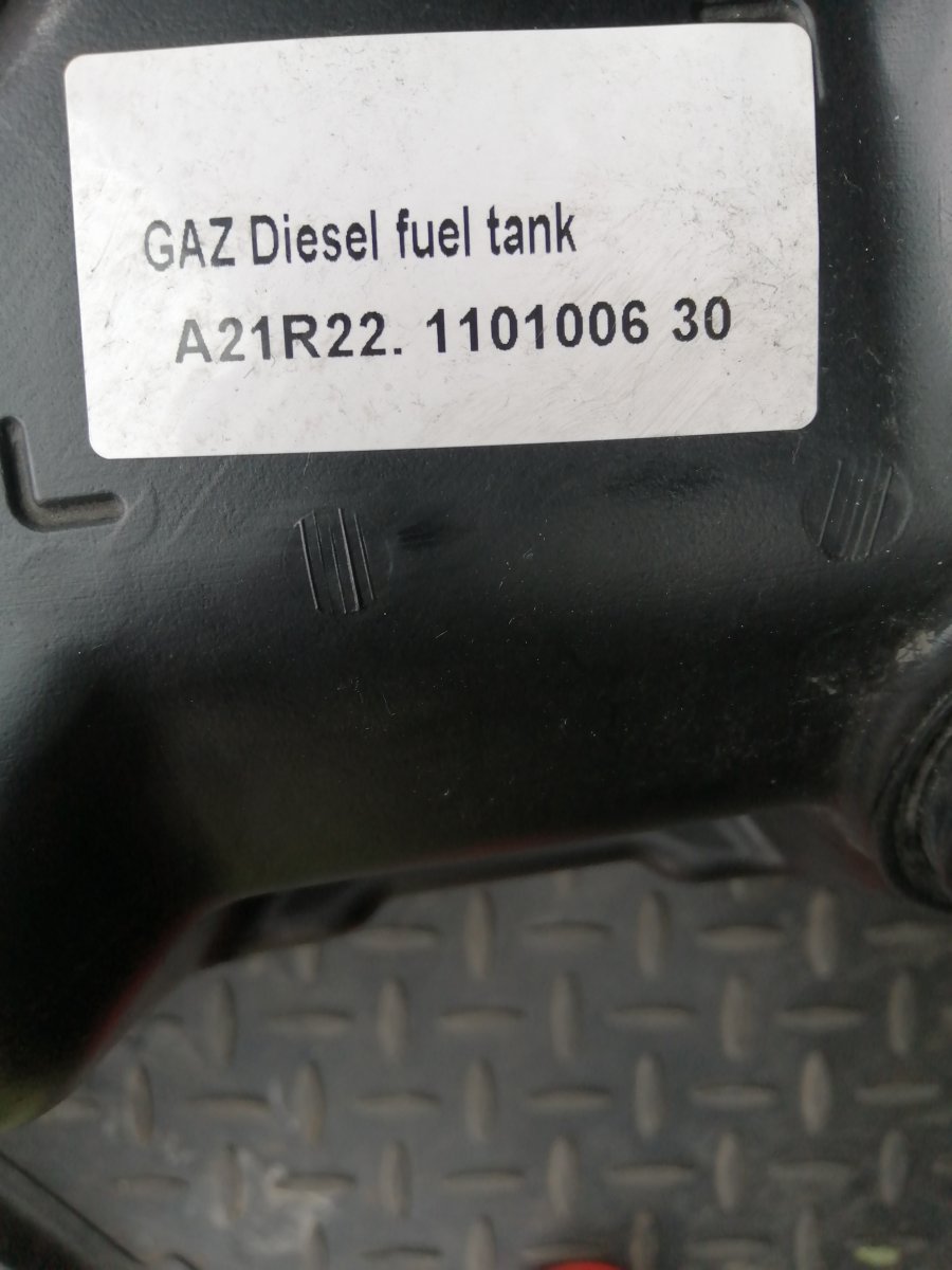

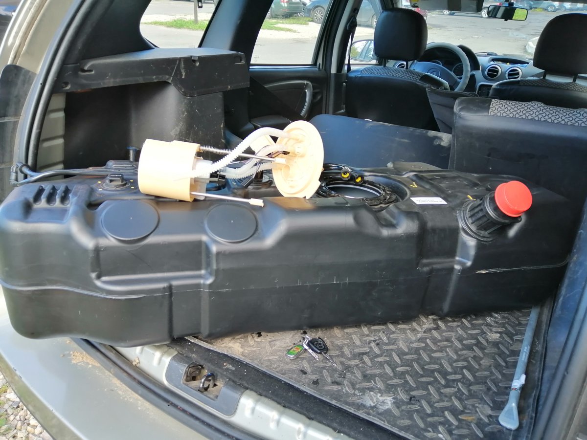

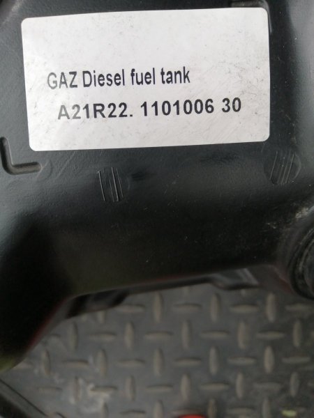

dtrans 2 002 Опубликовано вчера в 10:44 Купил на Озоне: Бак топливный 3302-Next/NN дв.VW Евро-5 (догреватель с-мы отопления, предп. подогр, отопитель) / А21R22-1101006-30. За 14 круб. Думал раз Ваген, значит и мне подойдёт. И вот повезло. Пришёл со сломанным модулем. Оказался с БН. Так бы в корячил и потом бы ребус разгадывал. На баке бензиновых приблуд нет. От безделья разъём прозвонил, что в начале темы на схеме. Оказалась 1-2 БН, 3-4 ДУТ. На Озоне уже по 16, но нет в наличии. https://www.ozon.ru/product/bak-toplivnyy-3302-next-nn-dv-vw-evro-5-dogrevatel-s-my-otopleniya-predp-podogr-otopitel-a21r22-5657921612/?oos_search=false&sh=3Ohq_GchDw @L2140 Массу обязательно к горловине цеплять? Поделиться сообщением Ссылка на сообщение Поделиться на другие сайты
megaladon 303 Опубликовано вчера в 11:22 (изменено) Это ты там отзыв оставил? Почему не одна звезда? Со сломанным то элементом? о) Есть оригинал, завод. Но по 21+ ) Вообще странновато, что бак продаётся с трубками и модулем. Чаще даже без пробки горловины продают. Изменено вчера в 11:29 пользователем megaladon Поделиться сообщением Ссылка на сообщение Поделиться на другие сайты
dtrans 2 002 Опубликовано вчера в 11:28 2 минуты назад, megaladon сказал: Это ты там отзыв оставил? Почему не одна звезда? Со сломанным то элементом? о) Да я. Я им ещё написал, без ругани. Думал вдруг компенсируют как то. Но молчат как рыбы об лёд. Поделиться сообщением Ссылка на сообщение Поделиться на другие сайты
megaladon 303 Опубликовано вчера в 11:31 2 минуты назад, dtrans сказал: Да я. Я им ещё написал, без ругани. Думал вдруг компенсируют как то. Но молчат как рыбы об лёд. Да не... совести там искать не стОит. Лучше просто вернуть... Без ругани:%) Поделиться сообщением Ссылка на сообщение Поделиться на другие сайты
dtrans 2 002 Опубликовано вчера в 11:37 (изменено) 8 минут назад, megaladon сказал: Да не... совести там искать не стОит. Лучше просто вернуть... Без ругани:%) Я взвесил все. По такой цене в комплекте не найти. Модуль мой 4-5 руб. На авито с разборки по 10. Про "повезло" это не сарказм мой. Действительно удачно он сломался. Изменено вчера в 11:40 пользователем dtrans Поделиться сообщением Ссылка на сообщение Поделиться на другие сайты
megaladon 303 Опубликовано вчера в 11:42 Новый с модулем за 19. Без переделок. https://thermoparts.ru/catalog/dvigatel_avt_gazel_next_nn_g21a/55153/ А что со старым баком случилось? Поделиться сообщением Ссылка на сообщение Поделиться на другие сайты
dtrans 2 002 Опубликовано вчера в 11:50 (изменено) 22 минуты назад, megaladon сказал: Новый с модулем за 19. Без переделок. https://thermoparts.ru/catalog/dvigatel_avt_gazel_next_nn_g21a/55153/ А что со старым баком случилось? Не надо себя считать самым умным. Я все мониторил. Прибавь трубки и доставку. У меня два Озона в домах по соседству. Куда то еду только в исключительных случаях. Он ещё и без штуцера для печек. Изменено вчера в 12:05 пользователем dtrans Поделиться сообщением Ссылка на сообщение Поделиться на другие сайты
