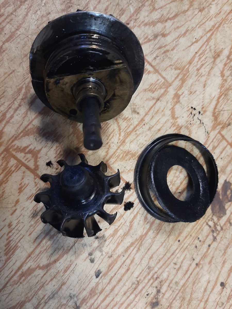

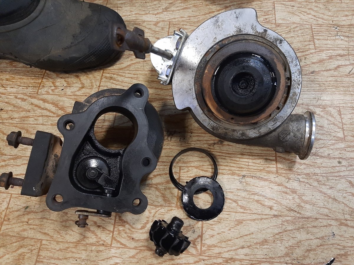

новичок123 0 Опубликовано 10 января, 2020 придумывать я ничего не собирался. вот фото второй турбины.а у первой крыльчатка просто вылетела в глушитель, пробив при этом насквозь сажеуловитель или как он там называется.я не знаю. у трех следующих до такого не дошло-просто зазвенели и погнало масло.эту машину я купил год назад и практически не ездил на ней,поэтому совершенно в ней ничего не понимаю.первая у меня газель-бизнес с 406-м движком. там все просто и понятно,а здесь-потемки. вот именно поэтому и прошу совета у знающих водителей. а кто желает позлорадствовать, то лучше не пишите вообще. спасибо неравнодушным забыл сказать специально для ads - все пять турбин куплены совершенно в разных магазинах , причем с разными ценниками. как-то так! Поделиться сообщением Ссылка на сообщение Поделиться на другие сайты

Vovchikk 924 Опубликовано 11 января, 2020 @новичок123 А почему у твоей турбины вид, как будто она уже два года стоит, а не 300км.? Масло меняешь с фильтром при смене турбины? Поделиться сообщением Ссылка на сообщение Поделиться на другие сайты

новичок123 0 Опубликовано 12 января, 2020 я не знаю как перепрошивают мозги. просто в моем понимании- если увеличивают мощь, то и турбину надо подрегулировать. там же есть тяга для регулировки.а при замене настройки турбины не меняются??? просто у меня дальний родственник при замене турбины на легковом дизеле(не знаю марки) что-то там подкручивал, а потом, немного поездив, снова регулировал.но. если честно, я боюсь его к машине подпускать. а на фото турбина отходившая тыщи три. последняя все еше стоит на машине. там все болтается и масло гонит Поделиться сообщением Ссылка на сообщение Поделиться на другие сайты
