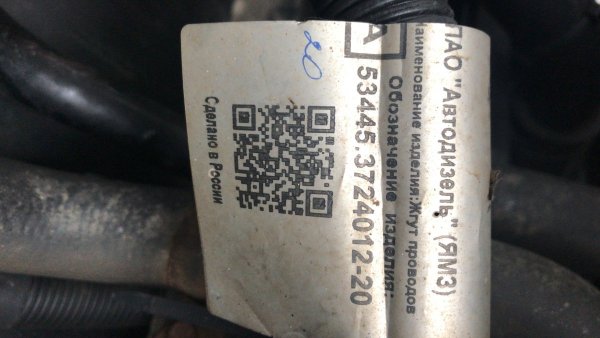

Миша 12 19 Опубликовано 21 января, 2022 Кстати, 22 жгут взаимозаменяемый с 20, как они говорят? Поделиться сообщением Ссылка на сообщение Поделиться на другие сайты
L2140 1 780 Опубликовано 21 января, 2022 (изменено) 1 час назад, Миша 12 сказал: Кстати, 22 жгут взаимозаменяемый с 20, как они говорят? жгутов много на газонах. кроме цифр после тире бывает разное начало 53443, 5340, 53445, 5344 поэтому нужно конкретные номера для обсуждения. Изменено 21 января, 2022 пользователем L2140 Поделиться сообщением Ссылка на сообщение Поделиться на другие сайты
Миша 12 19 Опубликовано 21 января, 2022 4 минуты назад, L2140 сказал: жгутов много на газонах. кроме цифр после тире бывает разное начало 53443, 5340, 53445, 5344 поэтому нужно конкретные номера для обсуждения. Понятно, какой жгут у них я не в курсе, попросили фото моего, я скинул, ответили, что у них есть в наличии 22 жгут, он подходит. Фото моего прилагаю. Поделиться сообщением Ссылка на сообщение Поделиться на другие сайты
L2140 1 780 Опубликовано 21 января, 2022 26 минут назад, Миша 12 сказал: он подходит возможно у них жгут от двигателя 53445 для 8,7 т. Из-за расположения двигателя относительно кабины, на которой висит ЭБУД эти жгуты должны различаться по длине. Поделиться сообщением Ссылка на сообщение Поделиться на другие сайты
