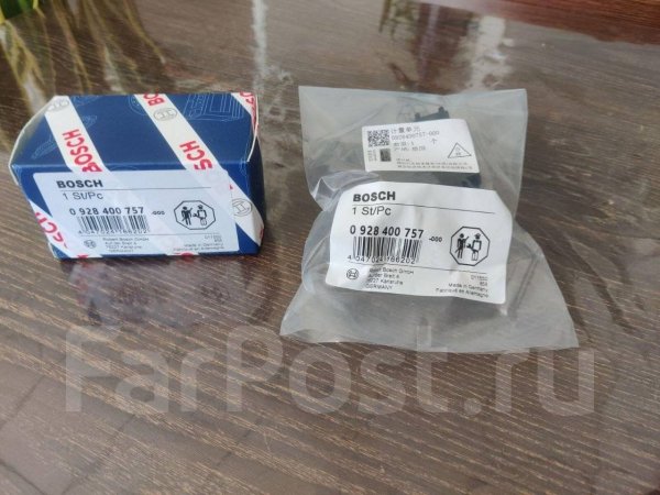

L2140 1 736 Опубликовано 28 декабря, 2022 @Миша 12 если 2000 бар, то 0 928 400 757 Поделиться сообщением Ссылка на сообщение Поделиться на другие сайты

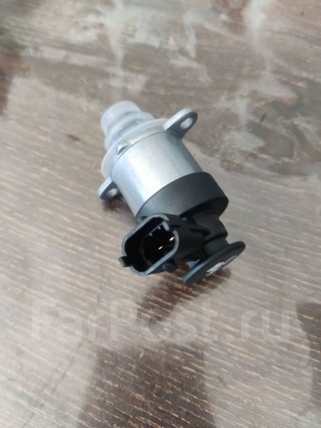

Сергей77 15 Опубликовано 21 апреля, 2023 Эксплуатирую ПАЗ с двигателем ЯМЗ 534. Тоже начал глохнуть. Правда перед тем как заглохнуть начинает дёргаться под нагрузкой. Диагностика ничего не показывает. Ошибок нет. Раз указала на ДПКВ перевернули весь автобус результата нет. Вспомнил, что на Газели был похожий симптом. Виновником был датчик на ТНВД. Решили заменить его. Как итог машина ожила и поехала. Вот этот паразит. 1 Поделиться сообщением Ссылка на сообщение Поделиться на другие сайты
L2140 1 736 Опубликовано 21 апреля, 2023 2 минуты назад, Сергей77 сказал: Диагностика ничего не показывает. Ошибок нет при диагностике нужно смотреть давление топлива в рампе. При неисправности клапана тнвд оно должно падать ниже заданного. 2 минуты назад, Сергей77 сказал: Как итог машина ожила и поехала При ремонте наугад нужно поездить, а то вдруг не в клапане дело было. Поделиться сообщением Ссылка на сообщение Поделиться на другие сайты
Сергей77 15 Опубликовано 21 апреля, 2023 В том то и дело, что не показало. Обращал внимание именно на давление топлива. Поделиться сообщением Ссылка на сообщение Поделиться на другие сайты
B.V.A 4 599 Опубликовано 21 апреля, 2023 Главное чтоб паразит этот оригинальный был. Иначе не на долго.. Дозатор обычно на раз отлетает, машина тупо начинает глохнуть, его клинит, и когда все норм то и давление будет норм.. Поделиться сообщением Ссылка на сообщение Поделиться на другие сайты
L2140 1 736 Опубликовано 21 апреля, 2023 25 минут назад, Сергей77 сказал: Обращал внимание именно на давление топлива. в момент дерганья под нагрузкой? Поделиться сообщением Ссылка на сообщение Поделиться на другие сайты
Сергей77 15 Опубликовано 29 апреля, 2023 В 21.04.2023 в 19:22, L2140 сказал: в момент дерганья под нагрузкой? Ну... конечно Поделиться сообщением Ссылка на сообщение Поделиться на другие сайты
