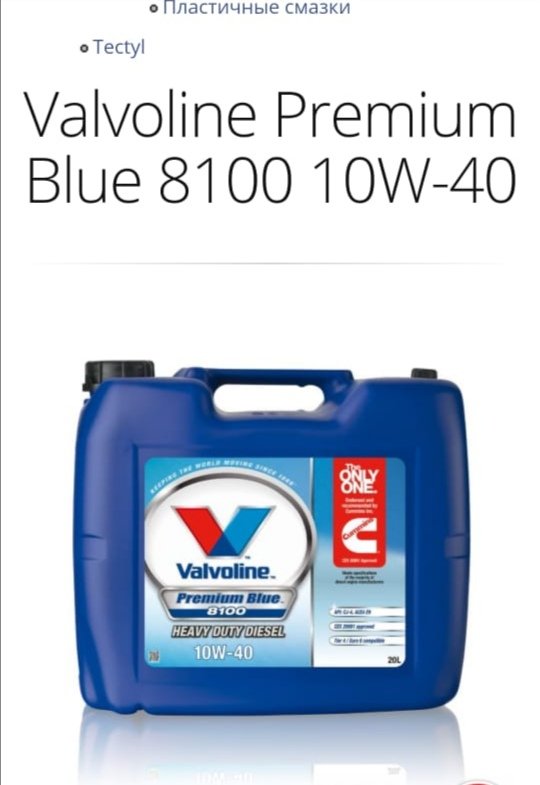

Евгений Круглов 0 Опубликовано 21 января, 2020 Здравствуйте ребята. Недавно купил Газель Next, Дизель 2.8, каминс 2018 года. Подскажите какое лучше заливать на Евро-5. Кто-нибудь использовал масло Valvoline Premium Blue 8100, 10w-40. Хорошее ли оно? Поделиться сообщением Ссылка на сообщение Поделиться на другие сайты
L2140 1 942 Опубликовано 21 января, 2020 1 час назад, Евгений Круглов сказал: Подскажите какое лучше заливать на Евро-5 на ниже CJ-4 по API и не реже, чем через каждые 500 часов наработки 1 Поделиться сообщением Ссылка на сообщение Поделиться на другие сайты

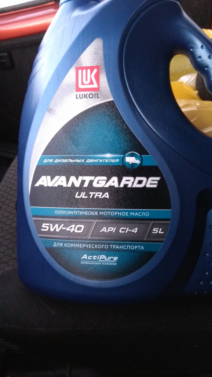

Олег Ф. 2 232 Опубликовано 24 декабря, 2021 Я нынче залил на зиму вот такое, класс качества в норме, у меня Е3, но думаю пойдет и на Е5 Поделиться сообщением Ссылка на сообщение Поделиться на другие сайты

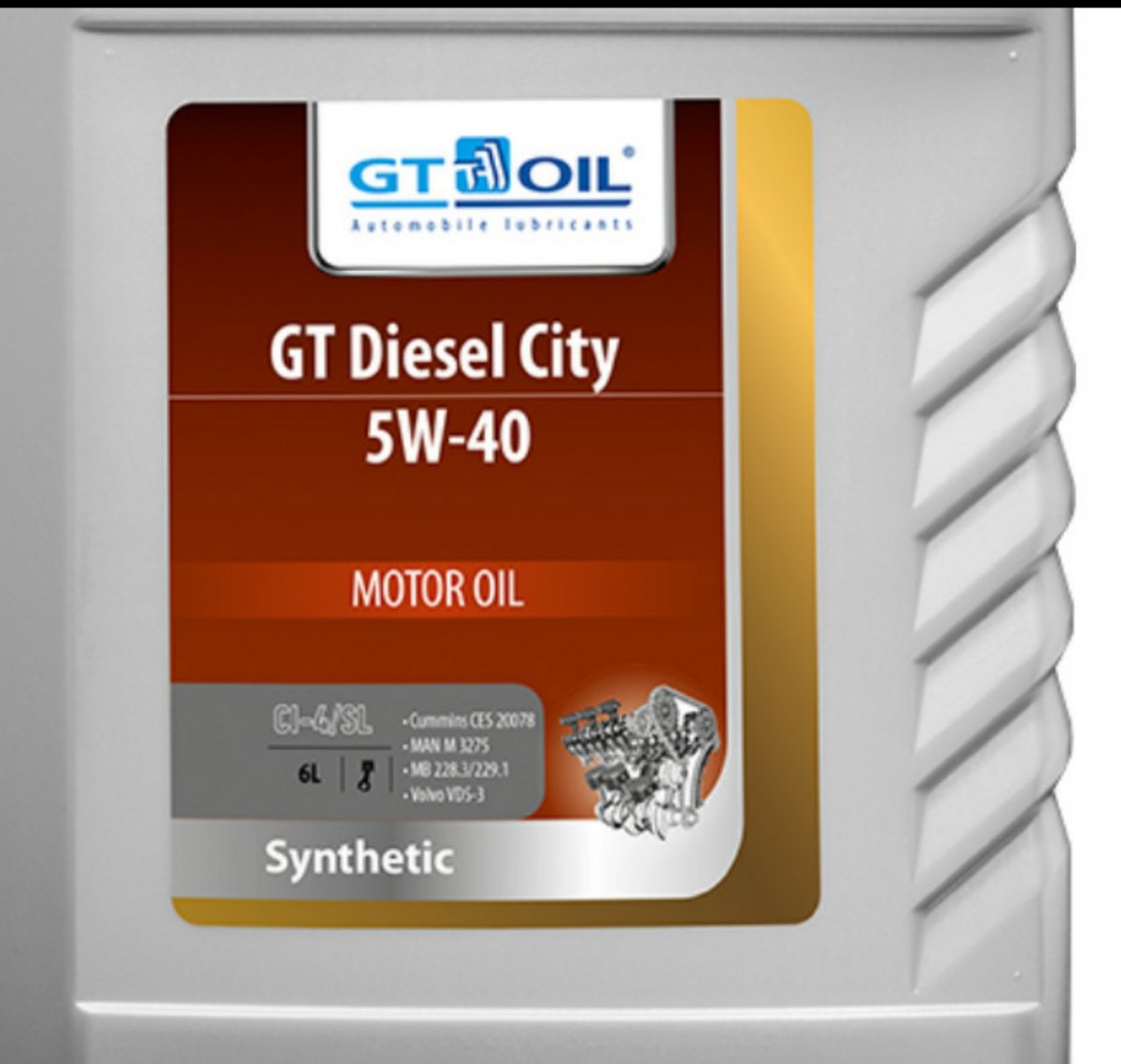

Ян 5 Опубликовано 25 декабря, 2021 (изменено) В 24.12.2021 в 11:31, philimon сказал: Как нет?! а это что? https://enirus.ru/product/eni-i-sint-td-10w-40 Это масло не годится по присадкам, в моём по мануалу, должна быть присадка cj-4 Вот, пока нашёл только это. Первый раз слышу про такой брэнд. Изменено 25 декабря, 2021 пользователем Ян Поделиться сообщением Ссылка на сообщение Поделиться на другие сайты
