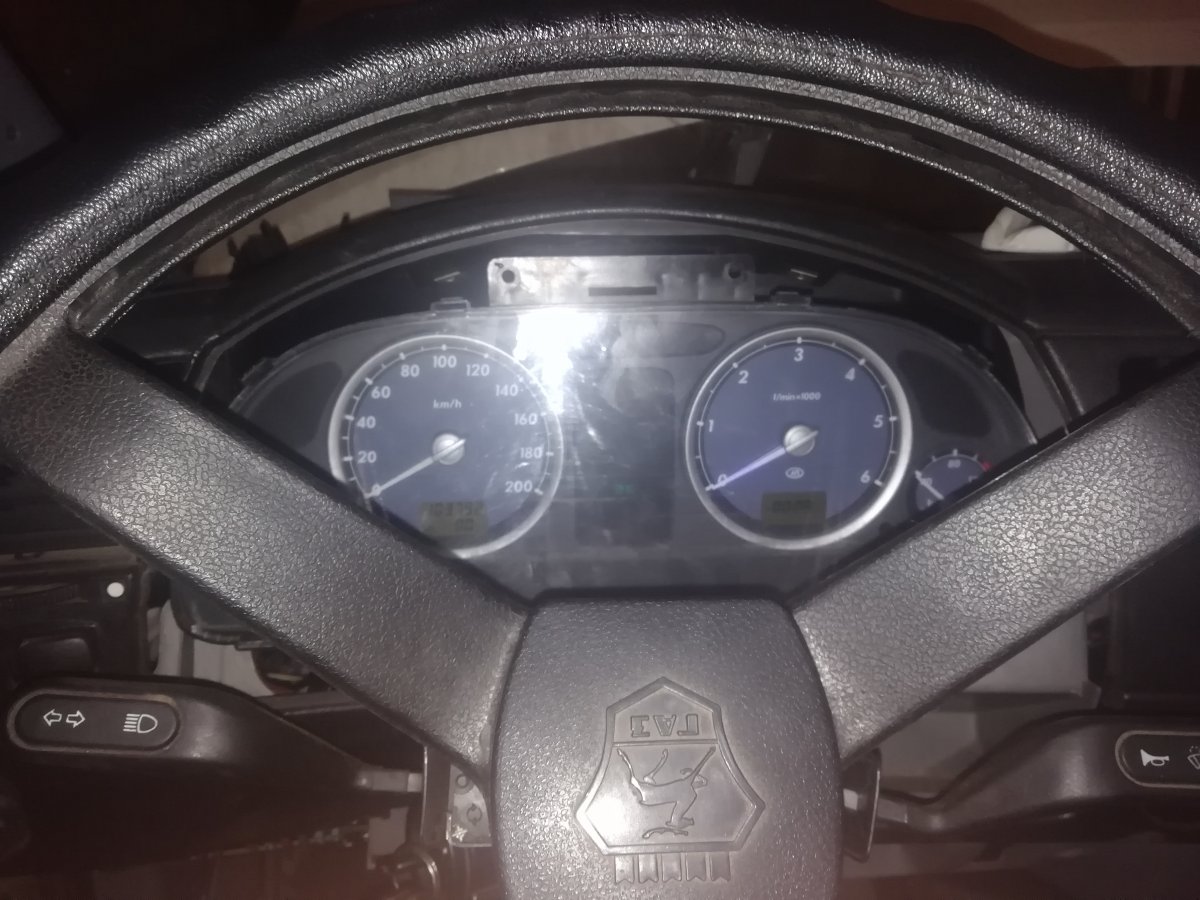

На приборке погасли жк дисплеи, не подсвечиваться, до этого 1 работал другой нет, на одном перегорела лампочка, решил поменять сразу все лампочки, и теперь они вообще не загораются, в чем может быть причина? Преды все целые, лампочки 200% рабочие, в подсветку дисплеев ставил галогенки обычные перепутать полярность не возможно. А они не горят. Пробовал и светодиод туда ставить бывает загорится и не гаснет вообще, я так думаю что там постоянно тип ток течёт и диод из за этого не гаснет, но теперь и с диода и не горит и без диодов. Я намучился короче в толку не могу дать, кто что потскажет??? Прибора вот такая. Фото прилагается!!!

не веселая песня, см. внимательно массу к приборке и полоску на плате приборки с "-" звони
для начало лучше взять антологичную с машины рабочей и попробовать у себя подключить, тогда будет ясно где копать в приборке или в проводке

2 часа назад, Черепанов сказал:
На приборке погасли жк дисплеи, не подсвечиваться, до этого 1 работал другой нет, на одном перегорела лампочка, решил поменять сразу все лампочки, и теперь они вообще не загораются, в чем может быть причина? Преды все целые, лампочки 200% рабочие, в подсветку дисплеев ставил галогенки обычные перепутать полярность не возможно. А они не горят. Пробовал и светодиод туда ставить бывает загорится и не гаснет вообще, я так думаю что там постоянно тип ток течёт и диод из за этого не гаснет, но теперь и с диода и не горит и без диодов. Я намучился короче толку не могу дать, кто что потскажет??? Прибора вот такая. Фото прилагается!!!
2 часа назад, Москаль сказал:
Аналогичной приборку нету, может ещё какие варианты есть? Самое интересное что и в интернете про это ничего нет, даже про другие авто например, (

@Черепанов эта приборка евро 3,у меня такая же стоит..диоды имеют полярность.. только в одном положении горят,простые(накаливания горят во всех положениях,смотрите клемники на приборке,болтаются,есть такое..

1 час назад, Gazecus59 сказал:
Поставил я туда обычные накаливания, они не горят, но рабочие. Провода клацал тыркал клеммики тоже все плотно хорошо, но они не горят.
Gazecus59
@Черепанов начните от противного...поставьте свою панель в другую газель...
