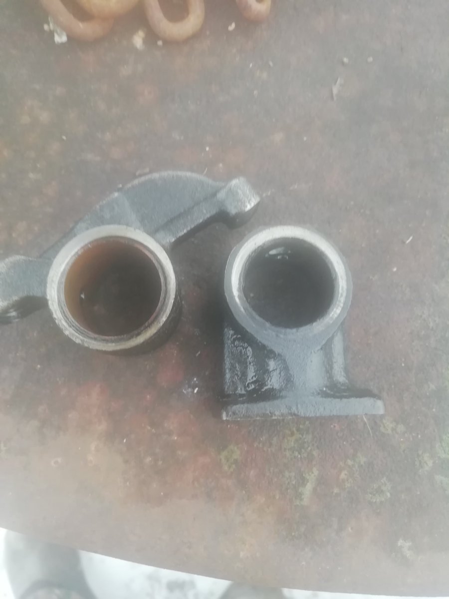

Евгений Ч. 3 Опубликовано 17 февраля, 2020 В общем, докладываю. Как и хотел, провел сегодня ревизию оси коромысел, и вот что нашел: Неравномерный износ коромысла и стойки оси. Люфта не было, но видимо при работе коромысло перекашивало. По уму надо менять ось в сборе, но новой оси под рукой нет, как и денег на приобретение (не сезон, знаете ли). Зато есть ось б/у. Собрал из двух одну, поставил, отрегулировал. На холостом потарахтела, пока все вроде в норме, но радоваться рано - 20 мин не показатель. Завтра поеду поработаю, потом буду выводы делать. 2 Поделиться сообщением Ссылка на сообщение Поделиться на другие сайты
Евгений Ч. 3 Опубликовано 18 февраля, 2020 Ну, кажется проблема решена. Сегодня проехал 170 км, ничего не застучало, двс шепчет. Едет правда плохо, тянет плохо, но зато шепчет. Но это уже другая история, видимо зажигание неправильно выставил. Спасибо всем, кто откликнулся! Надеюсь, что кому-нибудь пригодится мой опыт решения этой проблемы. Хотя, лучше чтобы проблем не возникало. Ни гвоздя, ни жезла, господа! 1 Поделиться сообщением Ссылка на сообщение Поделиться на другие сайты
