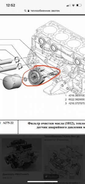

IceBerG092 1 Опубликовано 4 апреля, 2020 Всем привет! Появилась не большая проблема с масляным фильтром, начало пропускать из под резинки фильтра. Сначала грешил на старый фильтр, поменял масло и поставил новый фильтр вроде капли пропали, но спустя какое-то время начало опять капать. Подскажите в чем может быть причина? Поделиться сообщением Ссылка на сообщение Поделиться на другие сайты

L2140 1 894 Опубликовано 5 апреля, 2020 11 часов назад, IceBerG092 сказал: Всем привет! Появилась не большая проблема с масляным фильтром, начало пропускать из под резинки фильтра. Сначала грешил на старый фильтр, поменял масло и поставил новый фильтр вроде капли пропали, но спустя какое-то время начало опять капать. Подскажите в чем может быть причина? причина находится глазами. Обратите внимание на крепление маслоохладителя (не должен проворачиваться от руки) и его уплотнение (не должно быть продавленным, порванным). Уплотнение маслоохладителя унифицировано с уплотнением маслофильтра. 1 Поделиться сообщением Ссылка на сообщение Поделиться на другие сайты
IceBerG092 1 Опубликовано 5 апреля, 2020 33 минуты назад, L2140 сказал: причина находится глазами. Обратите внимание на крепление маслоохладителя (не должен проворачиваться от руки) и его уплотнение (не должно быть продавленным, порванным). Уплотнение маслоохладителя унифицировано с уплотнением маслофильтра. Было такое что когда откручивал фильтр открутился и сам этот механизм я его подзатянул Поделиться сообщением Ссылка на сообщение Поделиться на другие сайты
газель2005 2 791 Опубликовано 5 апреля, 2020 Затени болт теплообменика.Его обязательно надо затягивать на всех новых эвотеках.Практически у всех сейчас они кое-как затянуты. Поделиться сообщением Ссылка на сообщение Поделиться на другие сайты
L2140 1 894 Опубликовано 5 апреля, 2020 32 минуты назад, IceBerG092 сказал: Было такое что когда откручивал фильтр открутился и сам этот механизм я его подзатянул осталось заменить уплотнение Поделиться сообщением Ссылка на сообщение Поделиться на другие сайты
andrey178 14 Опубликовано 6 апреля, 2020 Было похожее тоже думал монжет фильтра . Оказалось сам фильтр течет по завольцовке . Фильтр был газ . Поменял на такой же новый спустя неделю тоже потек . Поменял на бош всё норм . 2 Поделиться сообщением Ссылка на сообщение Поделиться на другие сайты
