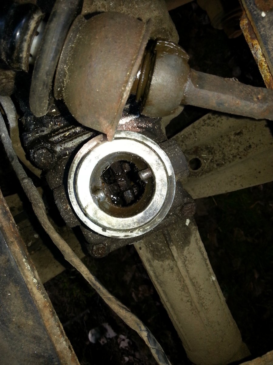

Барсук хаки 0 Опубликовано 25 апреля, 2020 (изменено) День добрый. Посмотрел все разделы форума по коробкам, того что надо не нашел. Машина стояла долго, сегодня завел а выключить передачу не могу, проехался, благо в деревне живу, развернулся на поле вернулся домой, но выключить передачу не смог. Попытался открути Корпус рычага передать, головка на 12 проскакивает не могу открутить. Подскажете что? А колпак откручивается или он напрессован куда рычаг уходит. Может попробовать его стянуть и монтажкой уже попробовать отклинить передачу? Изменено 25 апреля, 2020 пользователем Барсук хаки Поделиться сообщением Ссылка на сообщение Поделиться на другие сайты
rool 782 Опубликовано 25 апреля, 2020 15 минут назад, Барсук хаки сказал: А колпак откручивается Да откручивается. Поделиться сообщением Ссылка на сообщение Поделиться на другие сайты
Gazecus59 633 Опубликовано 25 апреля, 2020 Не спец,но думаю на кулисах про***ли мелкий штырек ,он отвечает за синхронизацию,там где шарики..КПП взрывать надо Поделиться сообщением Ссылка на сообщение Поделиться на другие сайты
Барсук хаки 0 Опубликовано 25 апреля, 2020 3 минуты назад, rool сказал: Да откручивается. А я через это отверстие смогу добраться монтажкой или всеж придется откручивать эти 4 болта прикипевшие. И обстукивал их и вэдэшкой пробрызгал в надежде, что проникнит как то к резьбе? Поделиться сообщением Ссылка на сообщение Поделиться на другие сайты

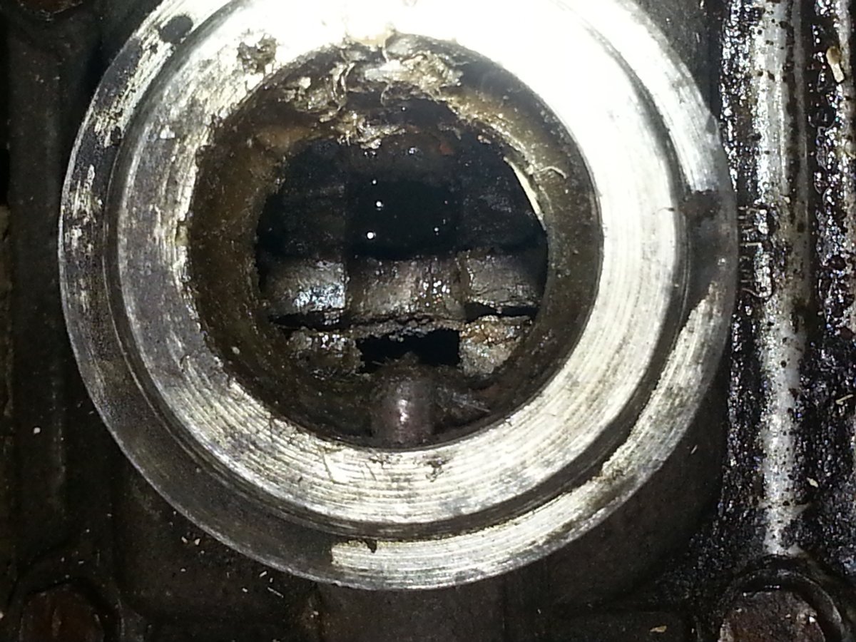

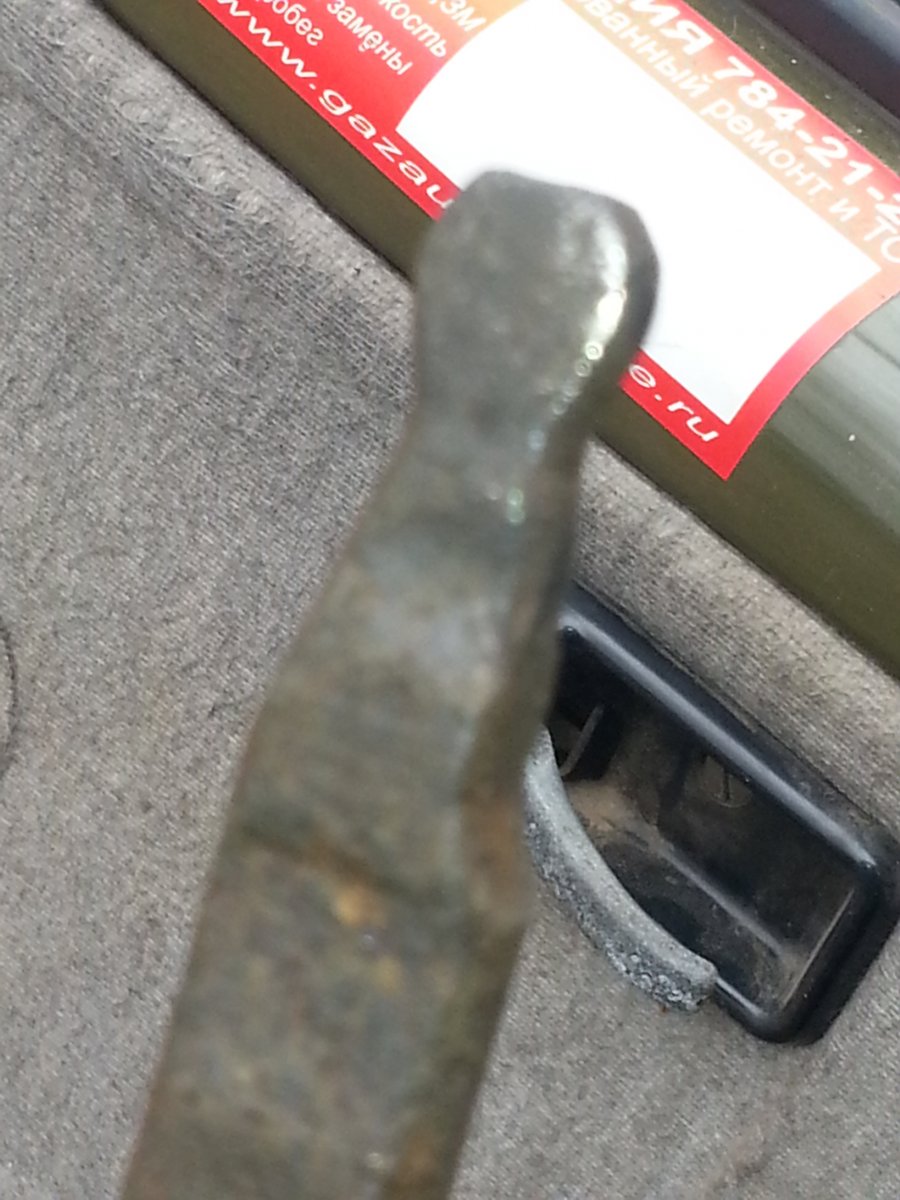

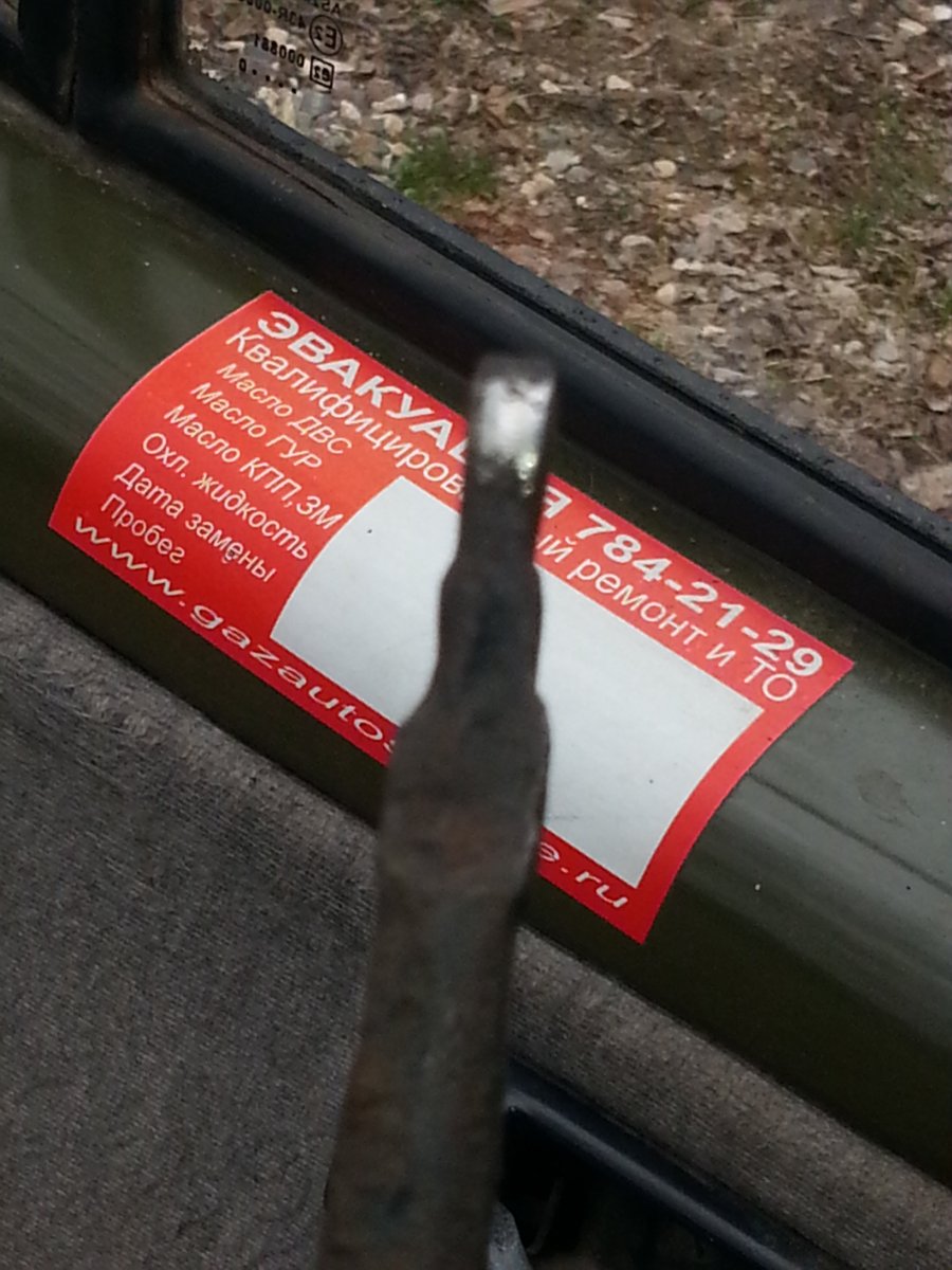

Барсук хаки 0 Опубликовано 25 апреля, 2020 Ура, все получилось. Большой отверткой поставил все в ряд. Вставил рычаг на место, закрутил колпак и передачи включаються, от сюда вопрос, почему такое происходит? Сфоткал рычаг который толкает вилки, на нем есть выработка, так может он подизносился и перескакиет не в то положение и такое лечится новым рычагом? Поделиться сообщением Ссылка на сообщение Поделиться на другие сайты
Gazecus59 633 Опубликовано 25 апреля, 2020 Тебе же говорят там шплинт между шариками должен быть,не больше сантиметра 1 Поделиться сообщением Ссылка на сообщение Поделиться на другие сайты
L2140 1 945 Опубликовано 25 апреля, 2020 7 минут назад, Барсук хаки сказал: от сюда вопрос, почему такое происходит? судя по состоянию деталей, внутри КПП многовато воды и песка. Поделиться сообщением Ссылка на сообщение Поделиться на другие сайты
Барсук хаки 0 Опубликовано 25 апреля, 2020 (изменено) 15 минут назад, Gazecus59 сказал: Тебе же говорят там шплинт между шариками должен быть,не больше сантиметра Там два шплинта с обоих сторон, все на месте 10 минут назад, L2140 сказал: судя по состоянию деталей, внутри КПП многовато воды и песка. Это густая смазка и жидкость это остатки вэдэшки Изменено 25 апреля, 2020 пользователем Барсук хаки Поделиться сообщением Ссылка на сообщение Поделиться на другие сайты

rool 782 Опубликовано 25 апреля, 2020 4 минуты назад, Барсук хаки сказал: Там два шплинта с обоих сторон, все на месте Это для рычага. А внутри в том месте где штоки ходят, под крышкой есть и шарики и шплинт и пружинки. Это вроде предохранителя от включения сразу 2х передач, но сверху ты его не увидишь. Возможно в нем проблема. Поделиться сообщением Ссылка на сообщение Поделиться на другие сайты
rusgg 4 007 Опубликовано 25 апреля, 2020 (изменено) Если нету защиты включения двух передач,то коробка клинит. Защита состойт из двух овальных цилиндров между тягами и одного маленького внутри тяги средней. Все это стоит внутри корпуса коробки заднего. Тут не вижу одного штифта,скорее всего в нем проблема. Изменено 25 апреля, 2020 пользователем rusgg Поделиться сообщением Ссылка на сообщение Поделиться на другие сайты
rusgg 4 007 Опубликовано 25 апреля, 2020 Есть ещё три шарика с пружинками,которые фиксируют тяги ,они стоят сверху,можно достать,но они не могут заклинить передачу. Поделиться сообщением Ссылка на сообщение Поделиться на другие сайты

L2140 1 945 Опубликовано 25 апреля, 2020 6 часов назад, Барсук хаки сказал: Это густая смазка и жидкость это остатки вэдэшки видимо нижняя часть рычага заржавела из-за этого Поделиться сообщением Ссылка на сообщение Поделиться на другие сайты
