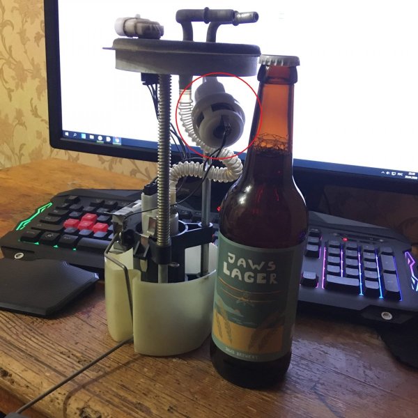

Никита Александрович 0 Опубликовано 1 мая, 2020 (изменено) 21 минуту назад, L2140 сказал: нет датчиков давления там. не понятно из рассказа: питание на бензонасос в разъёме жгута есть? куда был кинут провод напрямую? прямо на бензонасос? минуя колодку на фланце модуля? Если есть питание в жгуте и ЭБН работал от проводов на прямую, то нет контакта в разъёме на верхнем фланце модуля или нет контакта на участке фланец- бензонасос. Возможно я ошибся - я думал это датчик давления (на фото) В разъеме жгута питание есть 12в. но не работает от него. Провод был кинут напрямую на разъем жгута с аккумулятора вместо провода который идет с блока ЭБУ. Я так понимаю, что в таком случае неисправность контакта в корпусе ЭБН или на разъеме можно исключить. p/s под разъемом жгута я подразумеваю это (см.фото) Изменено 1 мая, 2020 пользователем Никита Александрович Поделиться сообщением Ссылка на сообщение Поделиться на другие сайты
L2140 1 780 Опубликовано 1 мая, 2020 16 минут назад, Никита Александрович сказал: Возможно я ошибся - я думал это датчик давления (на фото) это регулятор давления. 16 минут назад, Никита Александрович сказал: В разъеме жгута питание есть 12в. но не работает от него. проверяли при рассоединенном разъёме? клемма колодки жгута может не плотно садится на ножку модуля. 1 Поделиться сообщением Ссылка на сообщение Поделиться на другие сайты

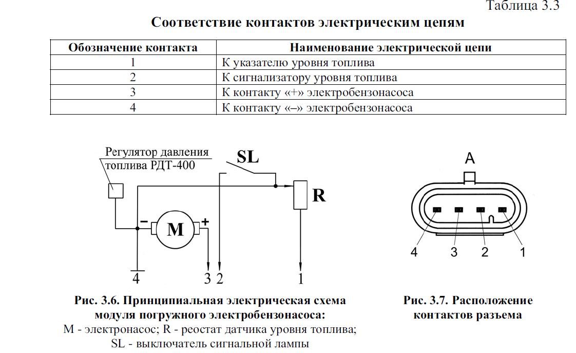

Никита Александрович 0 Опубликовано 1 мая, 2020 4 минуты назад, L2140 сказал: провод втыкается в белую часть или чёрную? РДТ механический . Провод это "масса" -заземление , я думаю, от статического электричества. В черную (чтобы точно исключить варианты с разъемами, да и если честно я уже пробовал поменять их и белый и черный...сперва думал что дело в них...) Соединяю с проводом который на картинке зеленый - это плюс, масса на красный и датчик на желтый, синий остается не подключенным (у меня кстати на фишке они все одного цвета) Поделиться сообщением Ссылка на сообщение Поделиться на другие сайты
L2140 1 780 Опубликовано 1 мая, 2020 (изменено) если при включении зажигания на "зелёный" приходит плюс и при подаче отдельно плюса ЭБН работает то, я не могу придумать ничего кроме периодического пропадания контакта в разъёме жгут-модуль. И еще интересный момент: а при подаче стороннего питания на бензонасос штатное питание отключается или левый плюс идёт не только на ЭБН но и на реле ? 34 минуты назад, Никита Александрович сказал: при подключении с аккумулятора напрямую минуя ЭБУ, не работает датчик уровня топлива вот это ещё странно Изменено 1 мая, 2020 пользователем L2140 1 Поделиться сообщением Ссылка на сообщение Поделиться на другие сайты
Никита Александрович 0 Опубликовано 1 мая, 2020 9 минут назад, L2140 сказал: если при включении зажигания на "зелёный" приходит плюс и при подаче отдельно плюса ЭБН работает то, я не могу придумать ничего кроме периодического пропадания контакта в разъёме жгут-модуль. Я думаю, может периодически пропадает контакт в проводе с блока, он окислившийся черного цвета под изоляцией. 9 минут назад, L2140 сказал: И еще интересный момент: а при подаче стороннего питания на бензонасос штатное питание отключается или левый плюс идёт не только на ЭБН но и на реле ? Штатное питание отключается. 9 минут назад, L2140 сказал: вот это ещё странно А он должен работать если питание подведено напрямую? В таком случае я может быть плохо скрутил провода на датчик, т.к уже стемнело и хотелось уже хоть как-нибудь домой добраться ) Поделиться сообщением Ссылка на сообщение Поделиться на другие сайты
L2140 1 780 Опубликовано 1 мая, 2020 (изменено) схема от 7Д5.883.035 Изменено 1 мая, 2020 пользователем L2140 1 Поделиться сообщением Ссылка на сообщение Поделиться на другие сайты

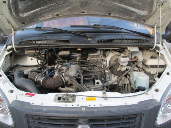

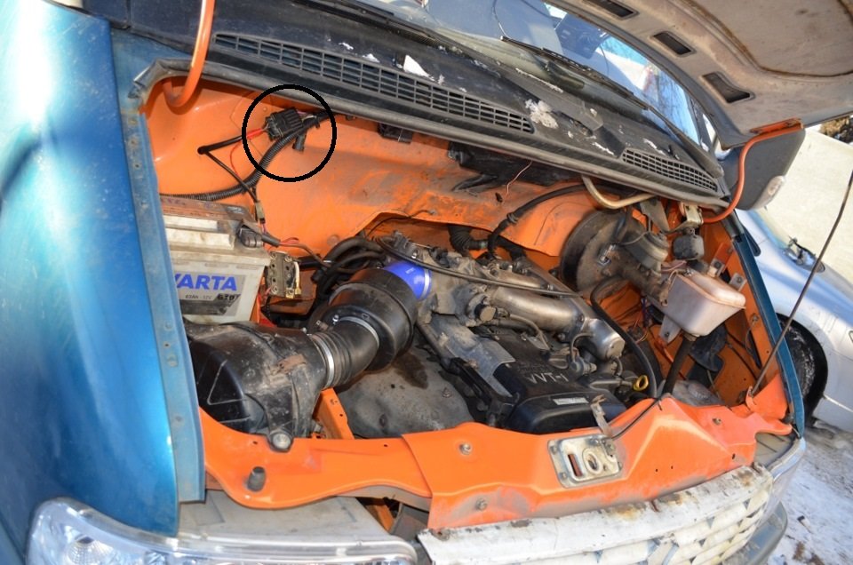

t-r-a-k-t-a-r 258 Опубликовано 3 мая, 2020 В 02.05.2020 в 19:38, Никита Александрович сказал: Вообщем я совсем запутался. При замыкании силовых ничего не происходит. На питании к насосу 12 в. Как только соединяешь с колодкой насоса напряжение сразу пропадает. На колодке реле при выключенном зажигании питание как положено только на 30 - том пине - 12 в. При включенном на колодке реле 12 в. на 30 и 85, и 3 в. - на 86. При вставленном реле на всех трех (кроме 87) по 12 в. При подключенном "родном" питании насос не работает и датчик уровня топлива показывает максимум (хотя бак заполнен на 20%), при этом горит лампочка. При подключенном "напрямую" питании (запитал через зажигание от абсорбера) насос работает, датчик уровня топлива лежит на отметке минимум, но лампочка не горит. Все провода "прозвонил" обрывов нет. В насосе все прозвонил. HELP А что и с чем ты соединял напрямую,на колодке б/н плюс должен быть на 87 контакте, 30 это к бензонасосу вот их и надо соединять. Поделиться сообщением Ссылка на сообщение Поделиться на другие сайты
