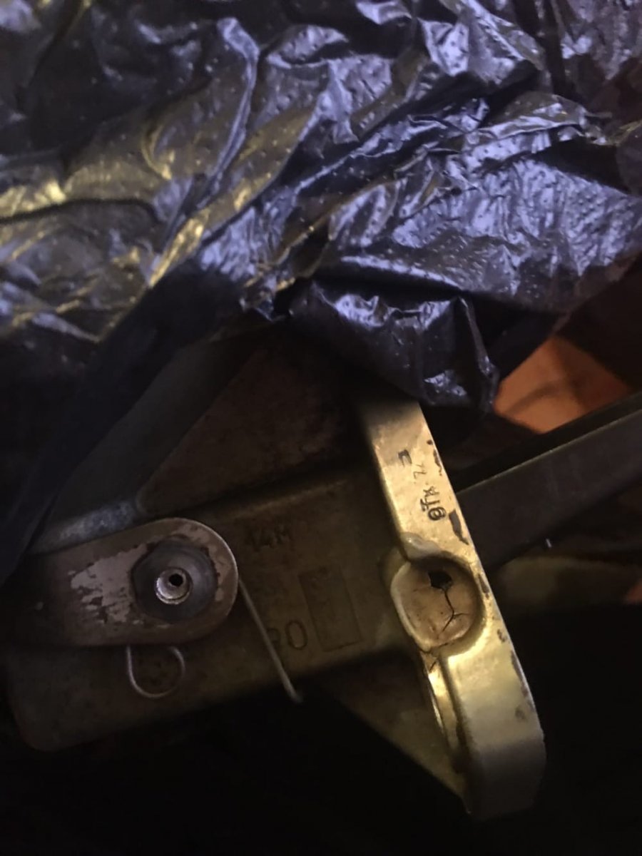

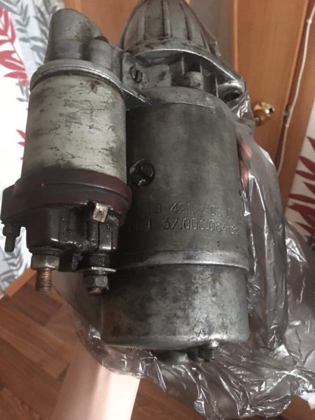

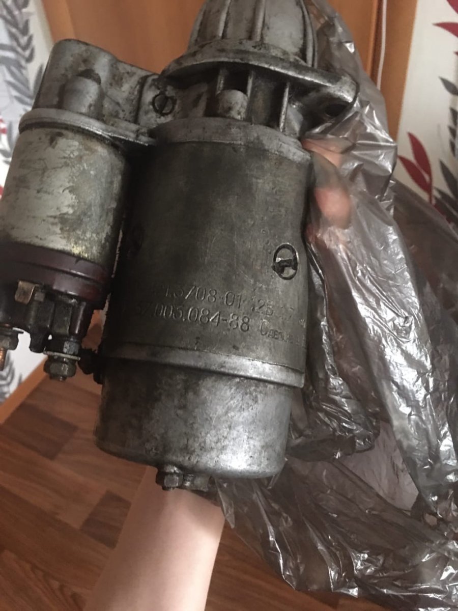

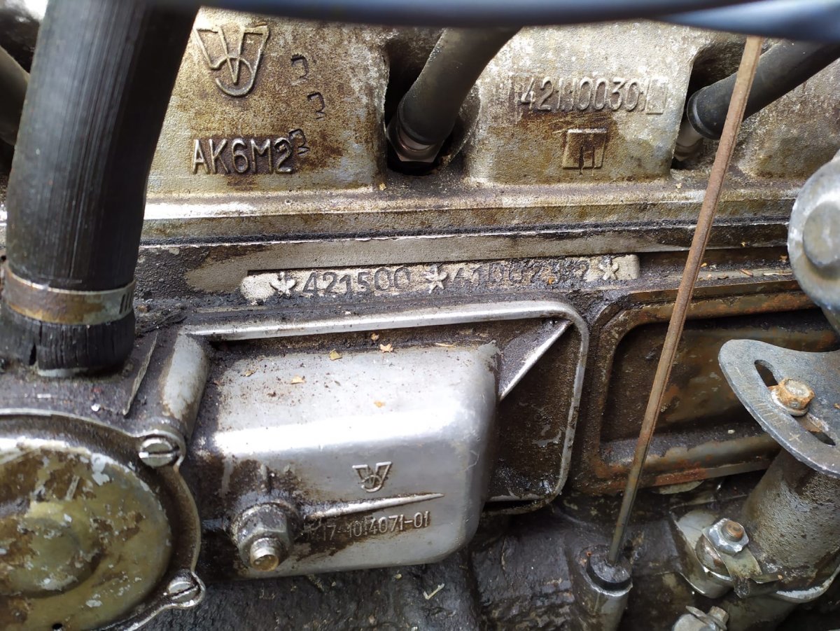

Имею машину УАЗ 51314 (1997 года выпуска), в 2007 году поставили двигатель УМЗ 4215 (причины замены не известны) после в 2018 году машина побывала в озере и встала на простой, ко мне же машина попала не так давно, после простоя и озера, не работали Стартер и Бензонасос, пошёл на разборку, сказали с Волги детали подойдут, указали пальцем, ну я пошёл брать нужное себе, скрутил Бензонасос "ШААЗ Б9В" и стартер оттуда же и поехал ставить на свой УМЗ 4215, бензонасос по лапке оказался длиноват чутка, говорят можно затолкать с помощью, выставления мёртвой точки в двигателе, но стартер та же история, поставил и прикрутил, контакты набросил и пошёл пробовать, крутит и всё бы ничего, но не достаёт как понял до маховика он.
Ещё год простоя и вот возможность появилось снова поехать к ней, детали родные не нашёл, брал рабочие, но с другого места, стартер и бензонасос "Пекар 900" всё с ЗМЗ 402, подойдёт ли на сей раз мне они на УМЗ 4215?

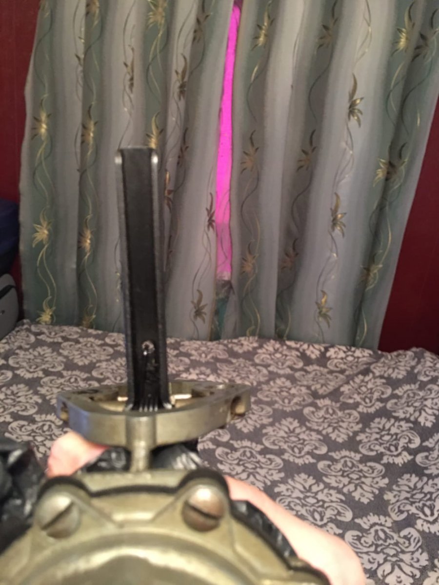

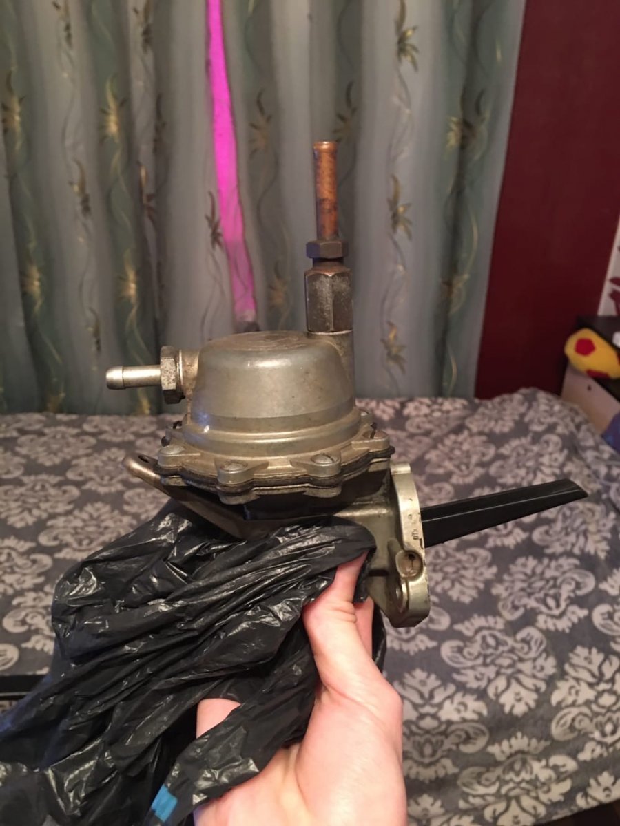

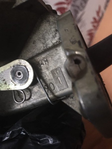

Лапку с уазовского б\н сними и поставь ее на волговский б\н и ставь на место. Стартера одинаковые, выставляй по меткам и запускай двиг, только бенз в карб накачай сначала. Выставь по меткаи.

@NewCar2020 ОТкуда сам?  Бензонасос разбери и сними лапку, а от уаза поставь лапку на место волговского.  Стартер  ставь как хочешь, он должен подойти по любому
@NewCar2020 У уаз двига лапка б\н длинше кажется и угол другой.  Если на 402 двиг поставить уаз б\н то он, двиг, будет работать только на холостых оборотах.

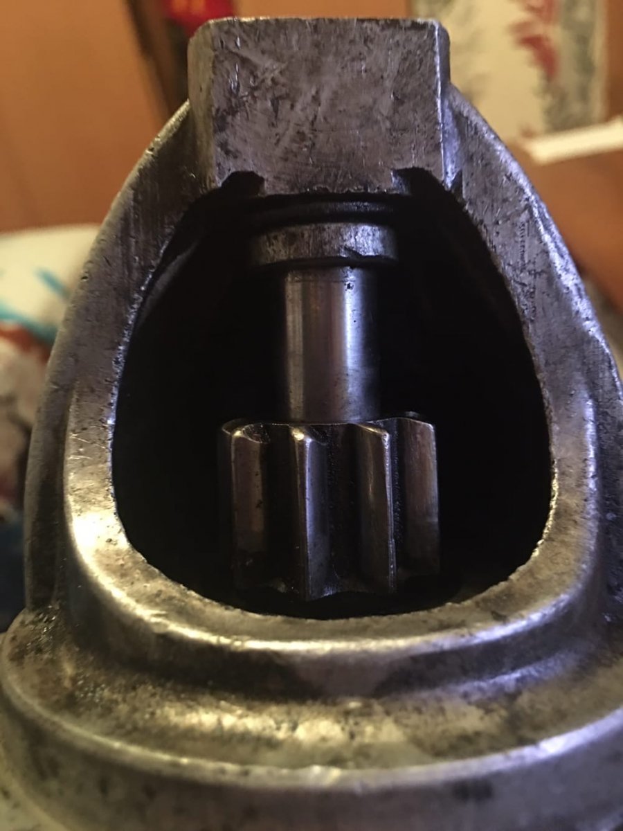

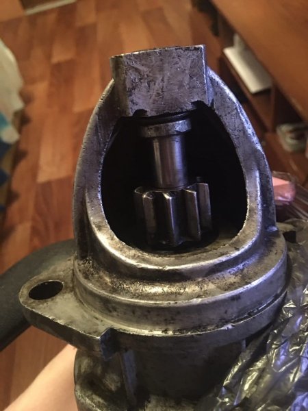

И на фотках точно 402 двигателя стартер?? На всякий случай.
NewCar2020
Сам двигатель
Vadim _vi
@NewCar2020 да они, стартера, одинаковые.  Просто на 402 двигах стартера есть такие, что крепятся на двух шпильках, а на уазах на трех. Тогда просто заменить башку на стартере и все.  Мне просто заменить, чем объяснять.
@NewCar2020 Лапку заменить не тяжело, просто бородком выпрессовать и другую поставить и все
NewCar2020
А выпрессовать с боку лапки надо? И потом молоточком так же приделать через бочок обратно лапку?

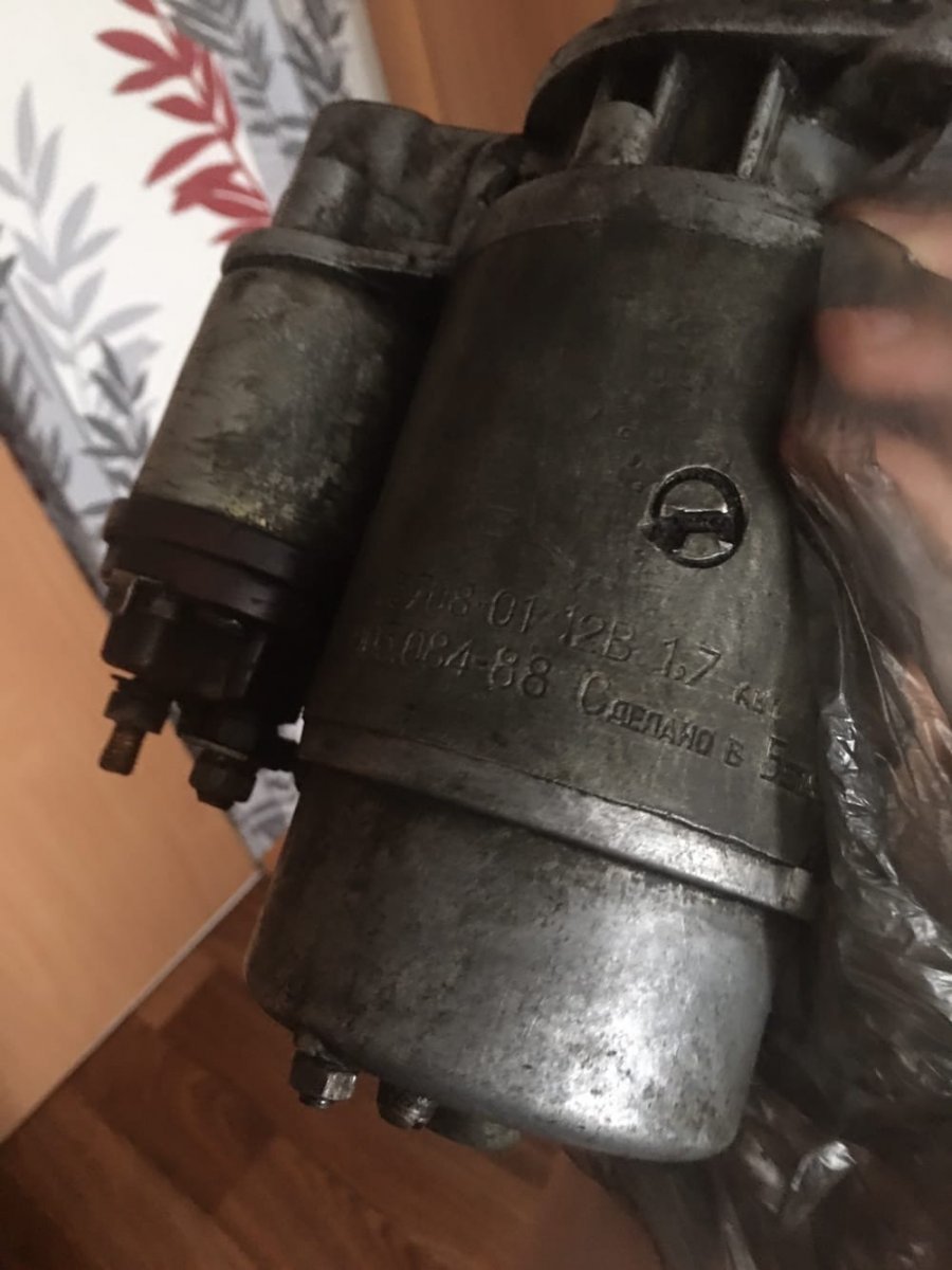

У стартера наименования.
БАТЭ 421.3708-01 12В 1.7Квт
ОСТ 37.003.084-88 Сделано в Беларуси.
А бензонасос выпрессовывать с боку, где треснуто?
