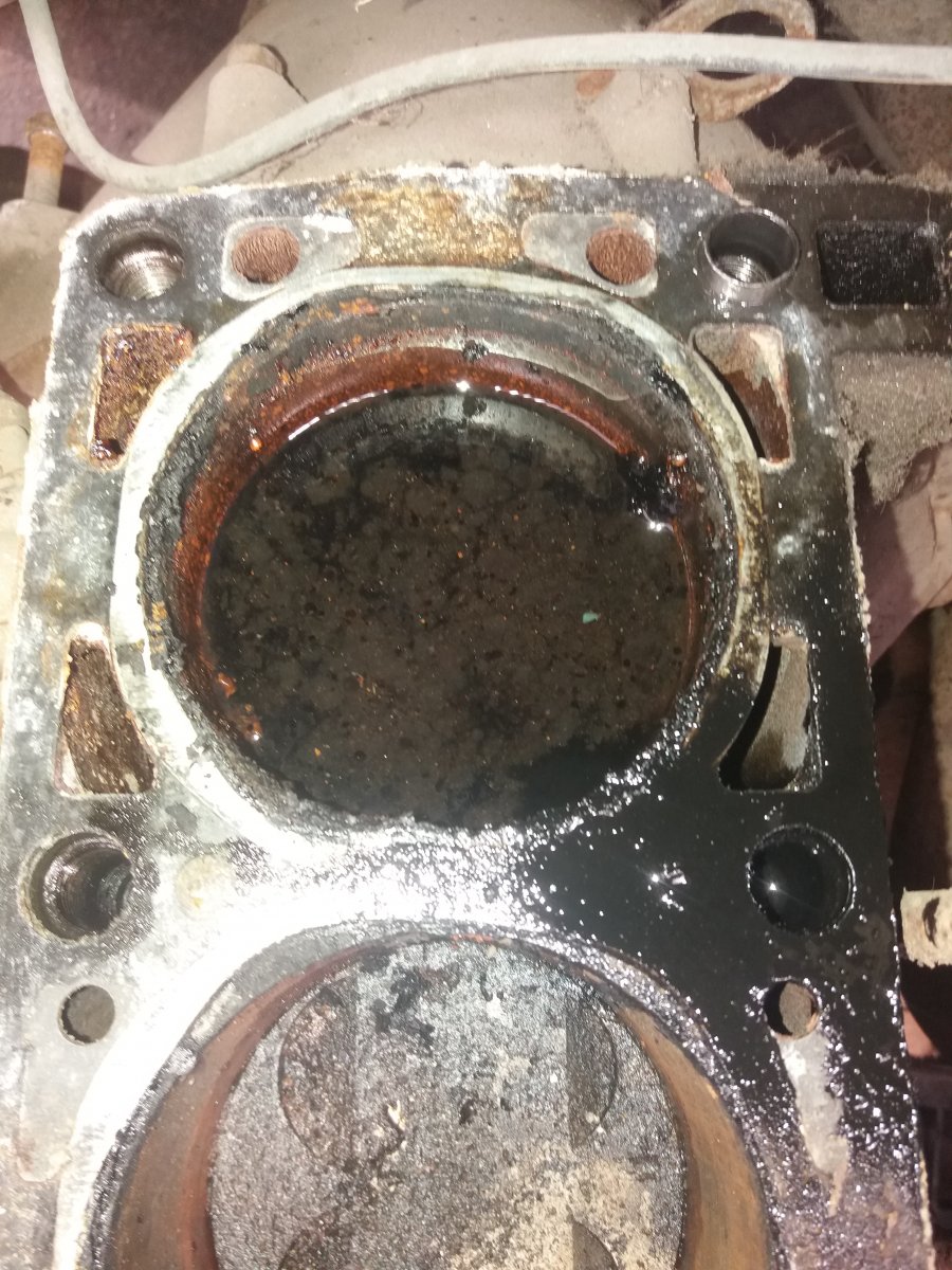

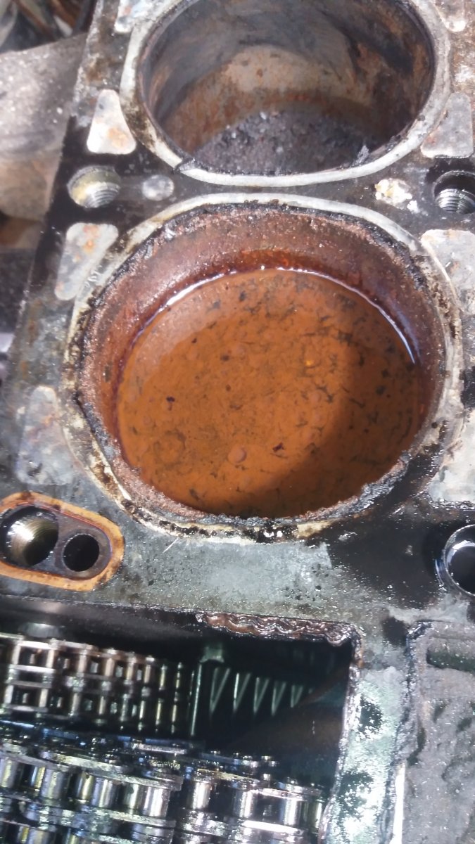

Mixa406 2 Опубликовано 11 мая, 2020 Вот такой вот супец) жидкость в селиндрах это разкоксовыватель который я залил неделю назад. В двух целиндрах стоит, не утекает. Далее снимаю двигатель, а там будет видно. Скорее всего буду ставить импортный движок и скорее всего дизель. Но это уже совсем другая история... 1 Поделиться сообщением Ссылка на сообщение Поделиться на другие сайты

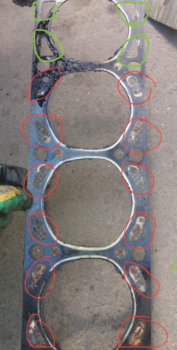

Mixa406 2 Опубликовано 11 мая, 2020 (изменено) КТО ЗНАЕТ? Когда снял голову, то обнаружил такую интересную прокладку. Почему в прокладке есть только четыре отверстя для охлождающих каналов, около одного целиндра. Остальные отверстия (обведены красным) отсутствуют, вроде как запаяны. Изменено 11 мая, 2020 пользователем Mixa406 Поделиться сообщением Ссылка на сообщение Поделиться на другие сайты
