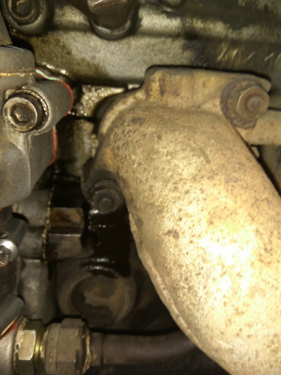

течет масло между тройником и корпусом термостата
B_S
Добрый день, обнаружил течь возле болта, между тройником и корпусом термостата, под самим тройником  сухо, прокладка на корпусе термостата новая трубки и шланги тоже новые,  крышка блока цилиндров так же сухая, подскажите откуда может течь и как это устранить?IMG_20200508_105937.thumb.jpg.19d4229a05860cb7b8bc4744e0c2a862.jpg
zhn36
по моему течет из под клапанной крышки
Илюх
фотку не такую детальную надо, думаю, что будет видно, что течет из под прокладки клапанной крышки с угла.
олег самара
Промой это место аэрозольным очистителем тормозов или подобной жидкостью, а потом уже смотри детальнее...
