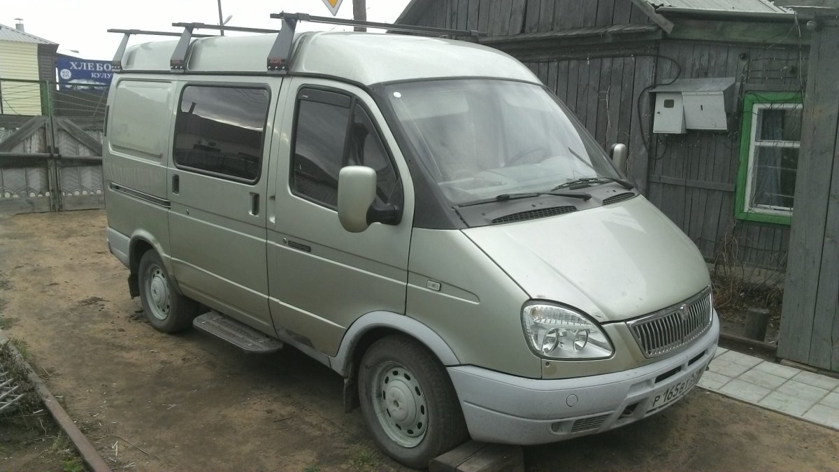

Командор 441 Опубликовано 11 мая, 2020 Перед поездкой в Сростки Заголовок взял у ZAN57 из Челябинска, за 2016 год, хоть у него было так «Старт улучшайзинга, тюним, колхозим Газель 8 мест», надеюсь претензий у него ко мне не будет. Предыстория такова, в прошлом апреле, 2019 года, продал ВАЗ 2111, купил Соболя, аж в Нижегородской области, домой гнал 3100 км. Купил такую машину специально для путешествия с семьёй, что бы спать можно было бы в машине и места свободного было много. Соболь идеально подходит для этого, импортные бусики узки, низки, а которые просторные, например Мерседес, не по карману. Смотрю по форумам, обычно для путешествий берут Соболи и Баргузины 4х4, но это экстремалы, у меня же запросы другие, проехать по России по дорогам, как говорят, общего пользования. Вот немного о себе, пенсионер, 65 лет скоро, пенсия минимальная, 10 т.р., жена, дети, внуки, поэтому и машину взял соответственно дёшево и сердито, год выпуска 2005, движок 406,3, ходовая 4х2. В дороге можно отремонтировать в любой деревне, не говоря о посёлках, а расходники и запчасти есть где поместить. Дополнительно на крыше установил дуги «Атлант» под платформу багажника, хотя сейчас с багажником заморочки с ГАИ, но есть сертификат, и в крайнем случае выпишут предписание на устранение, устраню по приезду домой. Вот и подножку у сдвижной двери установил заводскую от пассажирской Газели, пока не обращают внимание, но как говорят о ГАИ и столбах, всё возможно на просторах нашей Родины. Тему открыл для обзора переделки грузопассажирского фургона в кемпер, даже правильно сказать, в трансформер, потому что на дороге он будет в стандартном состоянии, а на ночлег будет трансформироваться в автодом на пять спальных мест. Думаю кому то будет интересно проследить за процессом работы над машиной, надо успеть за май, июнь и июль подготовить машину для поездки по Чуйскому тракту до Монголии и назад, всего 2500 км. В прошлом году была поездка в Сростки на Шукшинский фестиваль, 1500 км по кругу. 5 Поделиться сообщением Ссылка на сообщение Поделиться на другие сайты

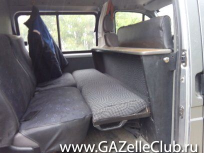

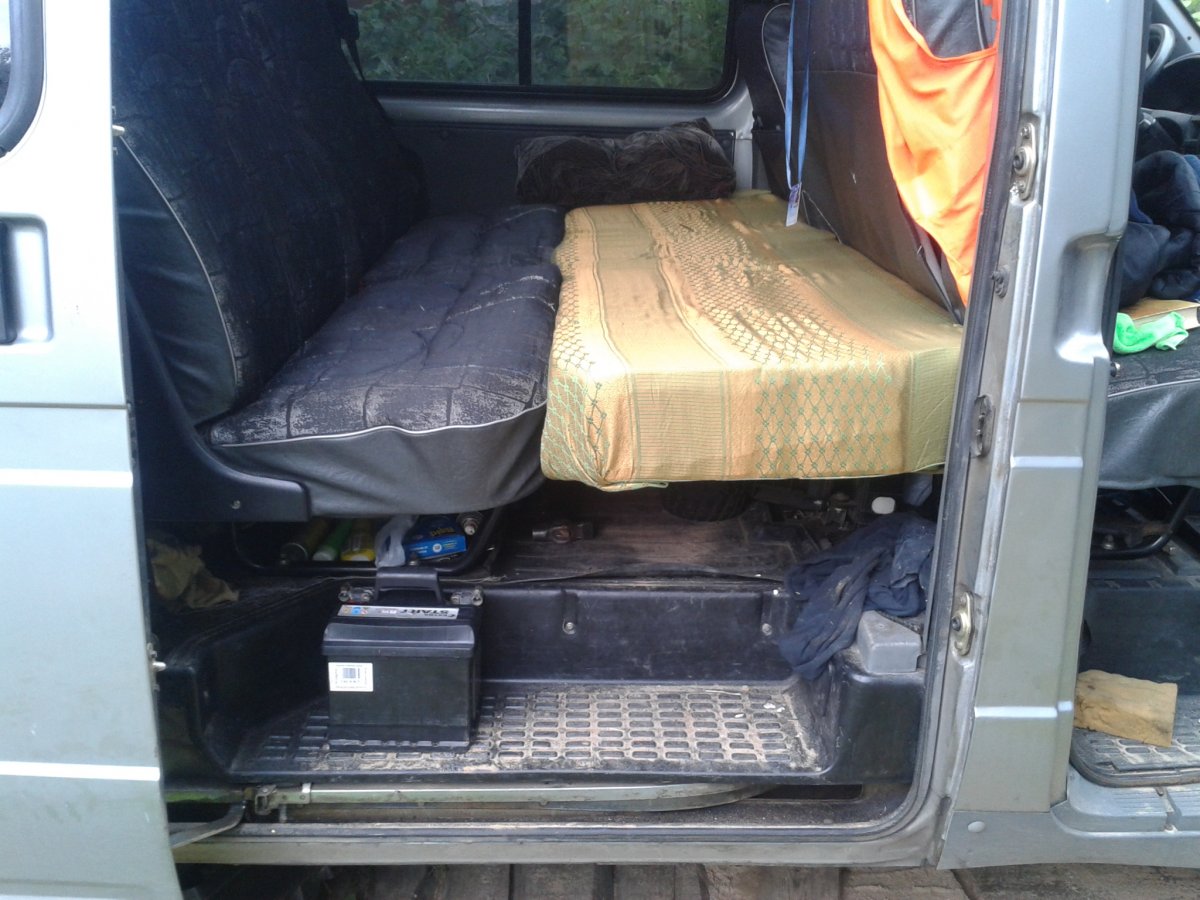

Командор 441 Опубликовано 13 мая, 2020 Появился я в своей теме и буду по немного отвечать. Сначала объясню про три лежачих места, ездил в с.Сростки на Шукшинский фестиваль втроём, на первом фото виден состав экипажа моей сухопутной яхты. Внук спал на передних сидениях, промежуток между водительским и двойном пассажирским сидениями закрыл специальной вставкой изготовленной из поролона старого водительского сидения от Газели. Фото вставлю. Эта вставка опирается на рычаг ручника и отлично соединяет подушки сидений. Передние боковые и лобовое окна закрывались снаружи шторкой. Поделиться сообщением Ссылка на сообщение Поделиться на другие сайты

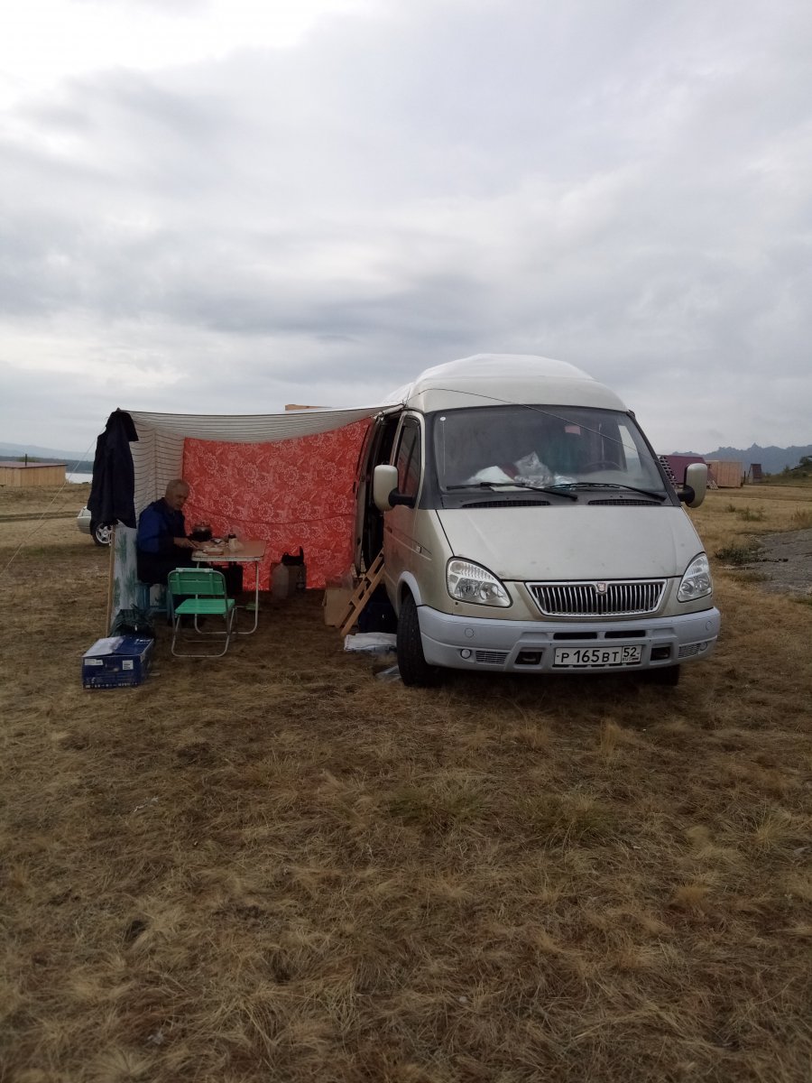

Командор 441 Опубликовано 13 мая, 2020 Ночлег на Колыванском (Саввушкином)озере по пути в Сростки. Можете обратить внимание на лесенку для доступа в салон. Теперь про второй ряд сидений, дополнительный диван на проходе видел, и он сразу мне не понравился, для двоих место всё равно узкое. Спинки двух сидений съедают сантиметров тридцать ширины. И поэтому сидения выкинул, собрал из брусков каркас стеллажа высотой 30 см, от перегородки до передних сидений вышло 120 см, в длину 185. Скажут, конечно, нельзя. Верно, но проехал но кругу 1500 км, никто не остановил, а если бы и остановили, через тонировку второй ряд не виден, открыли бы сдвижную дверь или заглянули бы через водительскую, ну и что бы увидели. Матрацы, одеяла, подушки, сумки, коробки до потолка, и всё. Сам стеллаж у двери завешен шторкой до подножки. Фото стеллажа также выставлю. Сверху он зашит фанерой 10мм, сделаны дверцы на рояльных петлях на две стороны для доступа под него. И самое главное у сдвижного окна откидывается сидение для внука, конечно он там находится на перегонах между населёнными пунктами. Ремень безопасности присутствует. В багажнике всё остальное, инструмент, вода в канистрах и полторашках, 50 литров, складной столик и стулья, навес маркиза, палатка под туалет и душ самодельная, плитка газовая, и ещё, ещё всего на пять дней Поделиться сообщением Ссылка на сообщение Поделиться на другие сайты
