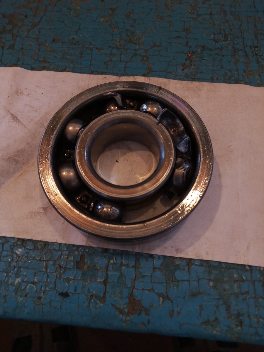

Командор 489 Опубликовано 3 сентября, 2022 (изменено) Последние два дня поездки на 1 и 2 передаче при трогании слышен хруст. Дома посмотрел помпу - болтается, заменил. Тронул шкив генератора - болтается, задний подшипник разбил гнездо, заменил генратор. В гнездо выточили втулку, теперь в запасе будет. Хруст продолжается. На СТО сняли коробку - подшипник на вторичном рассыпался. Заменили на первичном тоже, на маховике, сальники везде. Сцепление живое, пыльник на цилиндре заменили. Изменено 3 сентября, 2022 пользователем Командор Поделиться сообщением Ссылка на сообщение Поделиться на другие сайты
Татарин 7 687 Опубликовано 3 сентября, 2022 1 час назад, Командор сказал: На СТО сняли коробку - подшипник на вторичном рассыпался. При таких разрушениях, скорее всего наружное кольцо изрядно вращалось в корпусе.Посадочное место в корпусе смотрели? Поделиться сообщением Ссылка на сообщение Поделиться на другие сайты
Командор 489 Опубликовано 3 сентября, 2022 37 минут назад, Татарин сказал: При таких разрушениях, скорее всего наружное кольцо изрядно вращалось в корпусе.Посадочное место в корпусе смотрели? Запресовали нормально в корпус, вообще на 3,4,5 передаче ехал последние дни без шума. И когда вытаскивали этот подшипник, обойма сидела плотно Поделиться сообщением Ссылка на сообщение Поделиться на другие сайты
