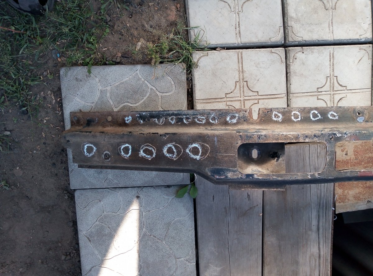

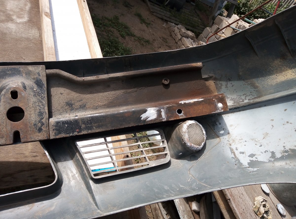

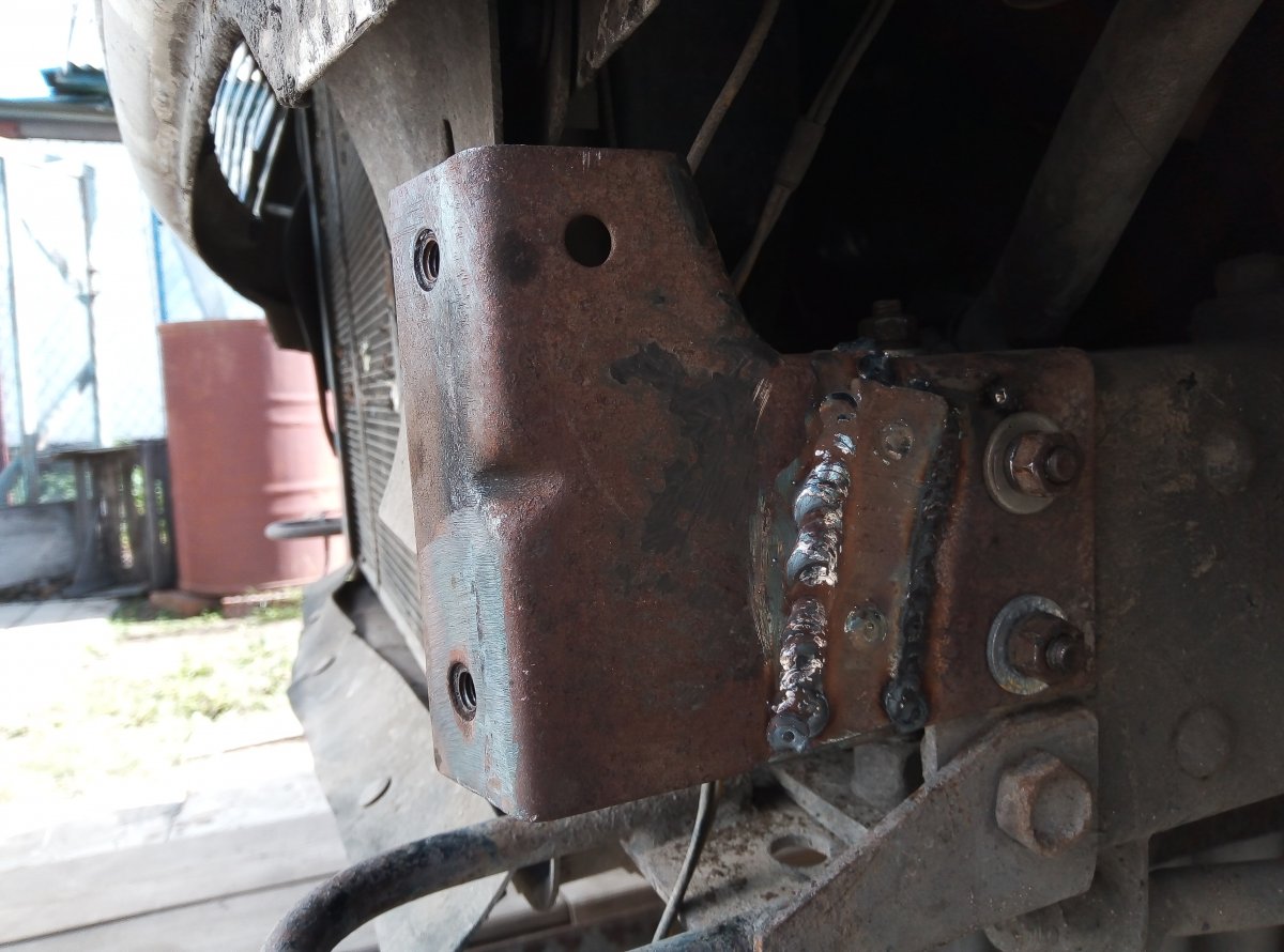

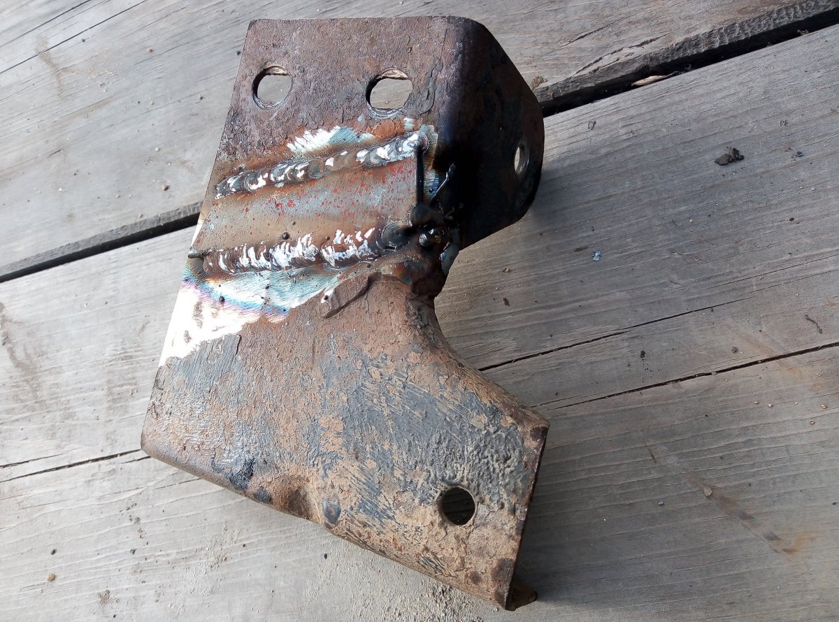

Командор 510 Опубликовано 17 августа, 2022 По приезду домой провис передний бампер, оказалось что левое крепление пополам, а правое треснуло. Заварил оба. Теперь смотрю на балку для крепления бампера. А если её облегчить, высверлить без нарушения жесткости Килограмм можно выкинуть Балка удерживает раму при скручивании на ухабах, вот среднюю часть и не надо ослаблять, а края только капроновый бампер держат, и нахера там столько железа, оставить там решёточку. Может я что то упустил? Поделиться сообщением Ссылка на сообщение Поделиться на другие сайты

Volk8181 259 Опубликовано 18 августа, 2022 10 часов назад, Командор сказал: над бензобаком, у них размер 100х46х23 см, Не будет перевеса на одну сторону? Поделиться сообщением Ссылка на сообщение Поделиться на другие сайты

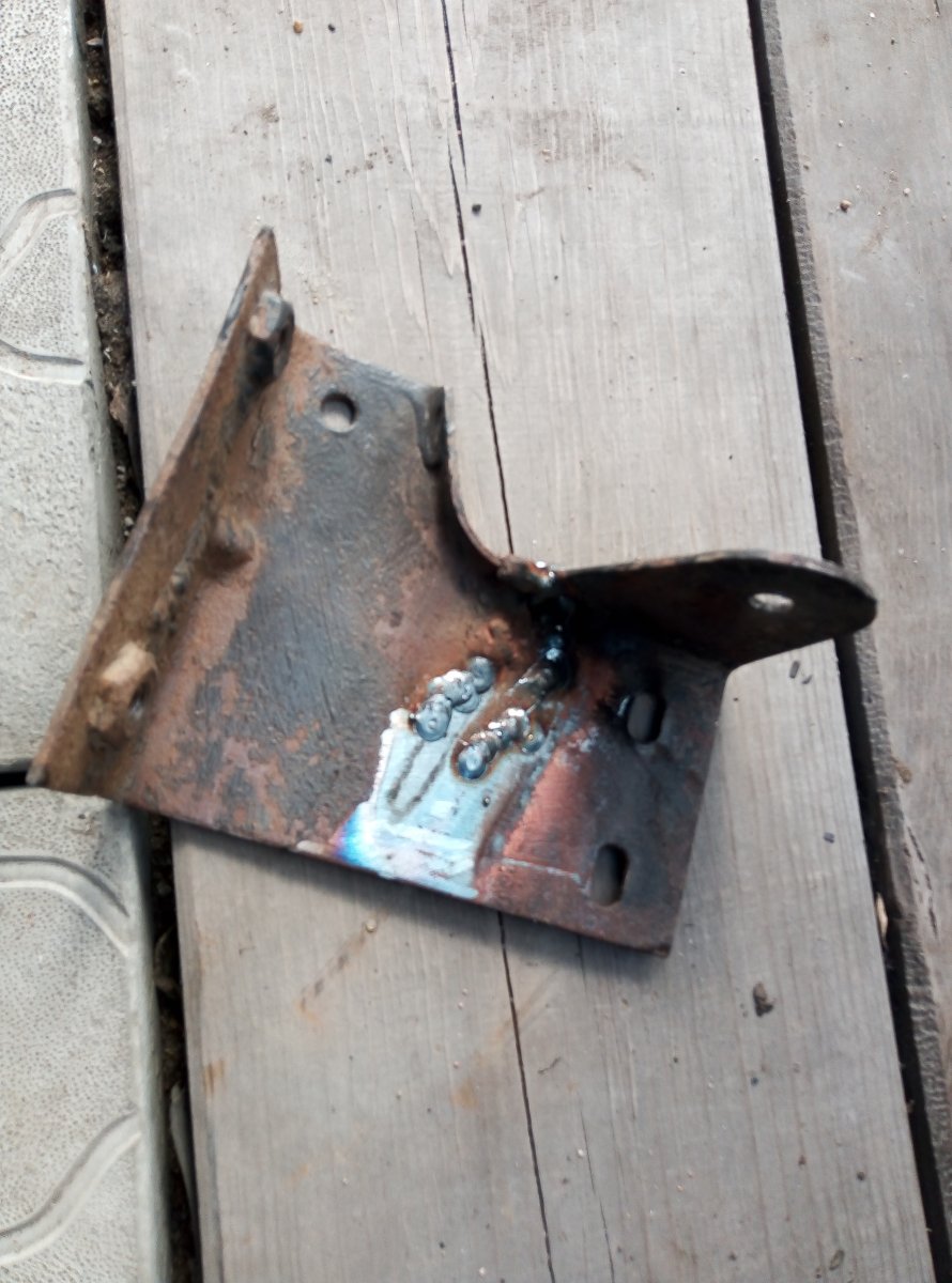

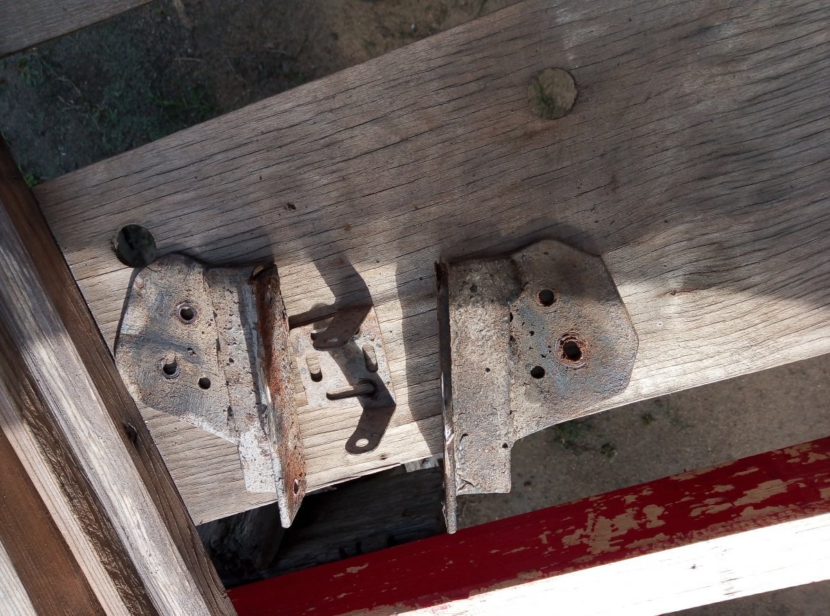

Командор 510 Опубликовано 19 августа, 2022 Снял балку крепления переднего бампера, взвесил, 5,5 кг. Срезал уголки для крепления когда то установленных противотуманок, высверлил правый и левый края балки - стало 4,5 кг Изначально на балке на краях внизу были по два отверстия непонятного назначения Поделиться сообщением Ссылка на сообщение Поделиться на другие сайты

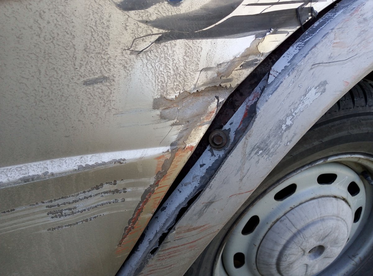

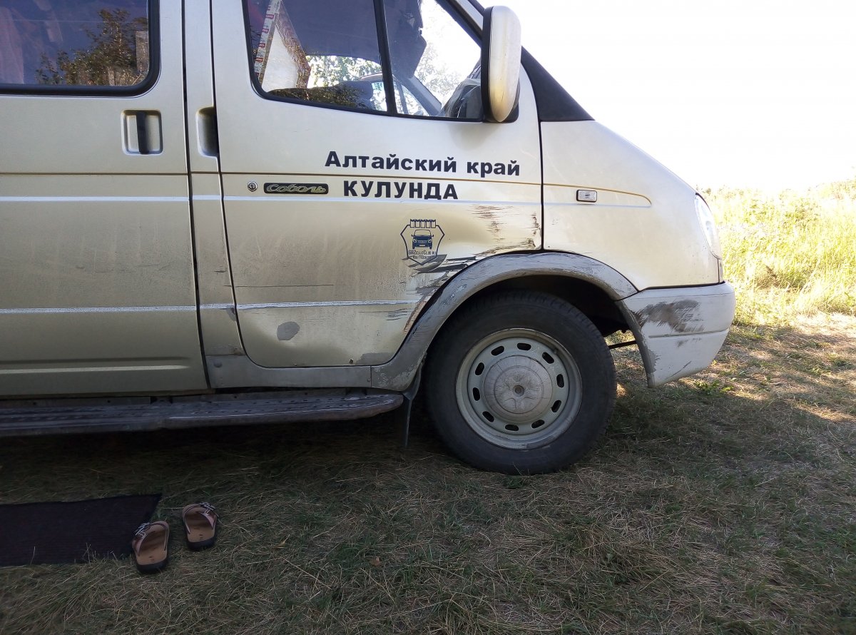

Командор 510 Опубликовано 19 августа, 2022 Попробую начать выставлять фото поездки, начну с первого дня Проехав 350 км мне вдруг помешал вывернуть трал и я помял дверь Переночевали уже на трассе Новосибирск - Омск у кафе, фото нет Была надорвана накладка на правой арке колеса, выручил наш уважаемый модератор из Екатеринбурга, собственноручно заменил на целую. Но это уже позже, пока только первый день 1 Поделиться сообщением Ссылка на сообщение Поделиться на другие сайты

aldar 1 658 Опубликовано 19 августа, 2022 7 часов назад, Командор сказал: Снял балку крепления переднего бампера, взвесил, 5,5 кг. Срезал уголки для крепления когда то установленных противотуманок, высверлил правый и левый края балки - стало 4,5 кг Изначально на балке на краях внизу были по два отверстия непонятного назначения Выкинуть все это хозяйство вместе с решеткой радиатора и поставить бампер от бизнеса.стоит всего 1500рублей.. А весит всего пару кг Поделиться сообщением Ссылка на сообщение Поделиться на другие сайты
Командор 510 Опубликовано 20 августа, 2022 7 часов назад, aldar сказал: Выкинуть все это хозяйство вместе с решеткой радиатора и поставить бампер от бизнеса.стоит всего 1500рублей.. А весит всего пару кг На разборке попадется, за 500 возьму Поделиться сообщением Ссылка на сообщение Поделиться на другие сайты
