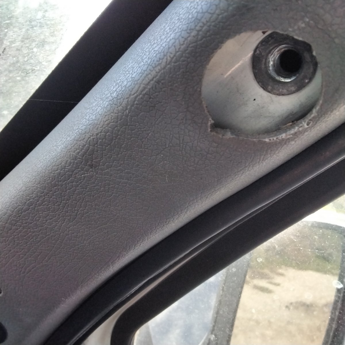

Командор 442 Опубликовано 17 октября, 2022 7 часов назад, aldar сказал: Ручку можно на боковой стойке ветрового стекла прикрутить ,а еще лучше вместо нее ремешок прикрутить (такой как в некоторых автобусах) Вот на стойке у многих иномарок ручки с двух сторон есть, но на Газели её прикрутить проблематично. Накладка не даёт подобраться к металлу. Вот если подскажешь как - буду благодарен, со стороны водителя вместо ручки баранку используют, а вот с правой стороны никак. 20.07.2022г. 3 день. Начало третьего дня, выезжаем на трассу после ночлега в берёзовом лесу. 20.07.2022г. 3 день. Поворот на Тюмень, с утра пасмурно 20.07.2022г. 3 день. Вот и дождик, а до Тюмени почти 400 км Поделиться сообщением Ссылка на сообщение Поделиться на другие сайты

Татарин 7 566 Опубликовано 17 октября, 2022 @Командор Сверлишь накладку под существующую ручку,насквозь до касания сверлом металла стойки.Снимаешь накладку, по отметинам после сверла, сверлишь отверстия насквозь под заклёпку- гайку.С внутренней стороны накладки ставишь дистанционные шайбы,прокладки, да хоть холодной сваркой отформуй.Всё на место.Жёстко, прочно.Или к сидушке приделай.Тётки, вырвут что хошь. "Есть женщины в русских селеньях." Поэтому надо всегда "поправку на бабу"делать. 3 Поделиться сообщением Ссылка на сообщение Поделиться на другие сайты
Командор 442 Опубликовано 17 октября, 2022 @Татарин Вот насчёт холодной сварки хорошо подсказал, на железо скотч приложить и накладку прижать. В ручке посадочное место тоже надо сформировать под накладку или накладку стесать под ручку. Спасибо, сам почему то не дошёл. А стойку женщины не вывернут? Поделиться сообщением Ссылка на сообщение Поделиться на другие сайты
ZAN57 3 533 Опубликовано 17 октября, 2022 6 часов назад, Командор сказал: Вот на стойке у многих иномарок ручки с двух сторон есть, но на Газели её прикрутить проблематично. Накладка не даёт подобраться к металлу. Вот если подскажешь как - буду благодарен, со стороны водителя вместо ручки баранку используют, а вот с правой стороны никак. Ручка на боковой стойке стекла самое разумное. Ручка над дверью еще лучше, но до неё моя жена не дотягивается. Вот в комплекте- у стекла + над дверью самое оно. И еще плюсом- над дверью со стороны капитана. Не хватает явно. Со стороны штурмана стекло протирать удобнее, так ручка есть. Крепить по-моему на саморезы нормально, не надо никаких гаек вваривать или заклепок. Думаю выдержат саморезы, особенно если они кровельные. Если на то пошло, то можно пластину 1мм толщиной вкатить на 2-4х саморезах под пластиковой накладкой, а уж в неё кровельные саморезы чз ручку. Пластиковая накладка снимается за 10сек. Поделиться сообщением Ссылка на сообщение Поделиться на другие сайты

ZAN57 3 533 Опубликовано 17 октября, 2022 58 минут назад, Командор сказал: @Татарин Вот насчёт холодной сварки хорошо подсказал, на железо скотч приложить и накладку прижать. В ручке посадочное место тоже надо сформировать под накладку или накладку стесать под ручку. Спасибо, сам почему то не дошёл. А стойку женщины не вывернут? Холодная сварка точно не выдержит. Тогда уж лучше обычной- сверлишь дырку под габариты гайки (м8 наверное), гайку привариваешь к пластине 1- 1,5мм. согнутую по форме стойки. Переворачиваешь пластину гайкой внутрь, прижимаешь, обвариваешь стежками. Я обычно так креплю резьбы. Если есть полуавтомат, то тем более цивильно. Но и инвертором сойдет. Поделиться сообщением Ссылка на сообщение Поделиться на другие сайты
Командор 442 Опубликовано 17 октября, 2022 7 минут назад, ZAN57 сказал: Холодная сварка точно не выдержит. Тогда уж лучше обычной- сверлишь дырку под габариты гайки (м8 наверное), гайку привариваешь к пластине 1- 1,5мм. согнутую по форме стойки. Переворачиваешь пластину гайкой внутрь, прижимаешь, обвариваешь стежками. Я обычно так креплю резьбы. Если есть полуавтомат, то тем более цивильно. Но и инвертором сойдет. Ничего не понял!!! Холодной сваркой надо заполнить пустоты в накладке, чтобы не вдавить накладку к стойке. И ручка уже прикрутится к стойке, вот только зажима для заклёпок нет у меня, надо в Уфу ехать к Тагиру. Поделиться сообщением Ссылка на сообщение Поделиться на другие сайты
lostmedia 355 Опубликовано 17 октября, 2022 (изменено) 52 минуты назад, Командор сказал: вот только зажима для заклёпок нет у меня, н На болт М8 накручиваешь гайку,одеваешь шайбу или гайку М10, накручиваешь резьбовую заклёпку, вставляешь в отверстие и затягиваешь. Для двух гаек ехать в Уфу как-то накладно. Изменено 17 октября, 2022 пользователем lostmedia 2 Поделиться сообщением Ссылка на сообщение Поделиться на другие сайты
ZAN57 3 533 Опубликовано 17 октября, 2022 (изменено) 1 час назад, Командор сказал: Ничего не понял!!! Холодной сваркой надо заполнить пустоты в накладке, чтобы не вдавить накладку к стойке. И ручка уже прикрутится к стойке, вот только зажима для заклёпок нет у меня, надо в Уфу ехать к Тагиру. Я то-же не понял... что там заполнять холодной сваркой? пластиковая накладка боковых стоек по краям от лобового прилегает совсем плотно в металлу стоек, крепится мелкими саморезами, нет там зазора, ничего заполнять не надо. Снимаешь накладку, проверяешь место крепления, чтобы ничего не мешало, не было дыры в этом месте. Ставишь накладку назад, временно на пару саморезиков, сверлишь насквозь накладку и стойку кровельным саморезом... Всё, крепление готово. Если не доверяешь прочности кровельных саморезов, тогда вариант 2- на сварку. Изменено 17 октября, 2022 пользователем ZAN57 Поделиться сообщением Ссылка на сообщение Поделиться на другие сайты

aldar 1 495 Опубликовано 17 октября, 2022 12 часов назад, Командор сказал: Вот если подскажешь как - буду благодарен, со стороны водителя вместо ручки баранку используют, а вот с правой стороны никак Я видел на маршрутках газелях так делали..в середине стойки есть штатное отверстие для крепежа декоротивной накладки..вот это отверстие можно использовать для крепежа ремешка..или верхний крепеж ручки..можешь подлинее ручку сообразить и крепить ее на штатные отверстия крепежа накладки.. Я на саморезы закрепил ручки на воротах фургона...держусь за нее когда лезу в фургон.хороший основательный крепеж ,меня держит (86кг). Поделиться сообщением Ссылка на сообщение Поделиться на другие сайты
