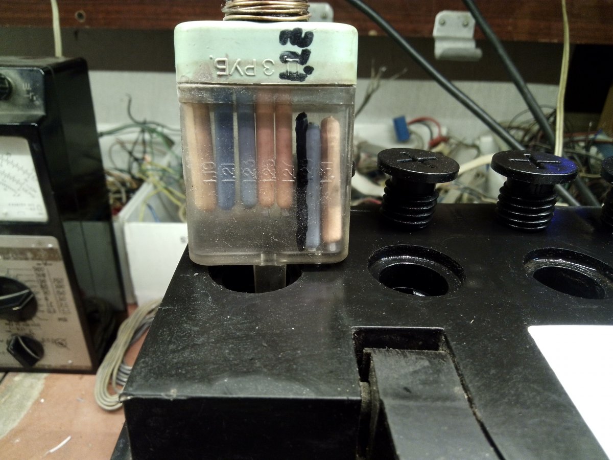

Командор 489 Опубликовано 26 февраля, 2023 Занялся аккумуляторами, оказывается купил дешевую туфту, отработали два сезона и один уже накрылся, две банки не держат плотность и общее напряжение 11 вольт. Целый аккумулятор после зарядки показывает 1,27 плотность во всех банках, а при разряженном было 1,25. Если и этот до июля не доживёт, придется опять два покупать Заряжаю самодельной зарядкой, из БП ПК, сейчас сочиняю вторую, с регулировкой по напряжению и по току, что бы не боялась короткого замыкания и переплюсовки. 2 Поделиться сообщением Ссылка на сообщение Поделиться на другие сайты
вилли 979 Опубликовано 27 февраля, 2023 13 часов назад, Командор сказал: оказывается купил дешевую туфту, Если это б/у,то при покупке надо сразу плотность было померить,но ты это уже сам понял)) То же так хапнул однажды... Поделиться сообщением Ссылка на сообщение Поделиться на другие сайты
Командор 489 Опубликовано 27 февраля, 2023 1 час назад, вилли сказал: Если это б/у,то при покупке надо сразу плотность было померить,но ты это уже сам понял)) То же так хапнул однажды... Новые брал, потом выяснил что марка туфтовая, надо проверять вес _ на 10 А.час не менее 2,8 кг должно быть. И надо или обычные сурьмистые брать или гибридные. Чисто кальциевые на старый Газон не подойдут, а на питание холодильника тем более, боятся глубокого разряда. 1 Поделиться сообщением Ссылка на сообщение Поделиться на другие сайты

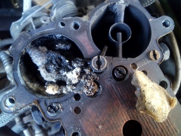

Командор 489 Опубликовано 28 февраля, 2023 Воспоминания о зиме: Выехал в 30 градусный мороз в соседний район, 40 км, назад на верёвке притащили. Начал разбираться и вот Не был одет фартук на передок и не одета гофра с фильтра на выпускной коллектор, вот карбюратор и замёрз Поделиться сообщением Ссылка на сообщение Поделиться на другие сайты
Михалыч S360VYM 623 Опубликовано 28 февраля, 2023 Нет подогрева от коллектора выхлопного. Ну и морду радиатора закрывать надо . Поделиться сообщением Ссылка на сообщение Поделиться на другие сайты

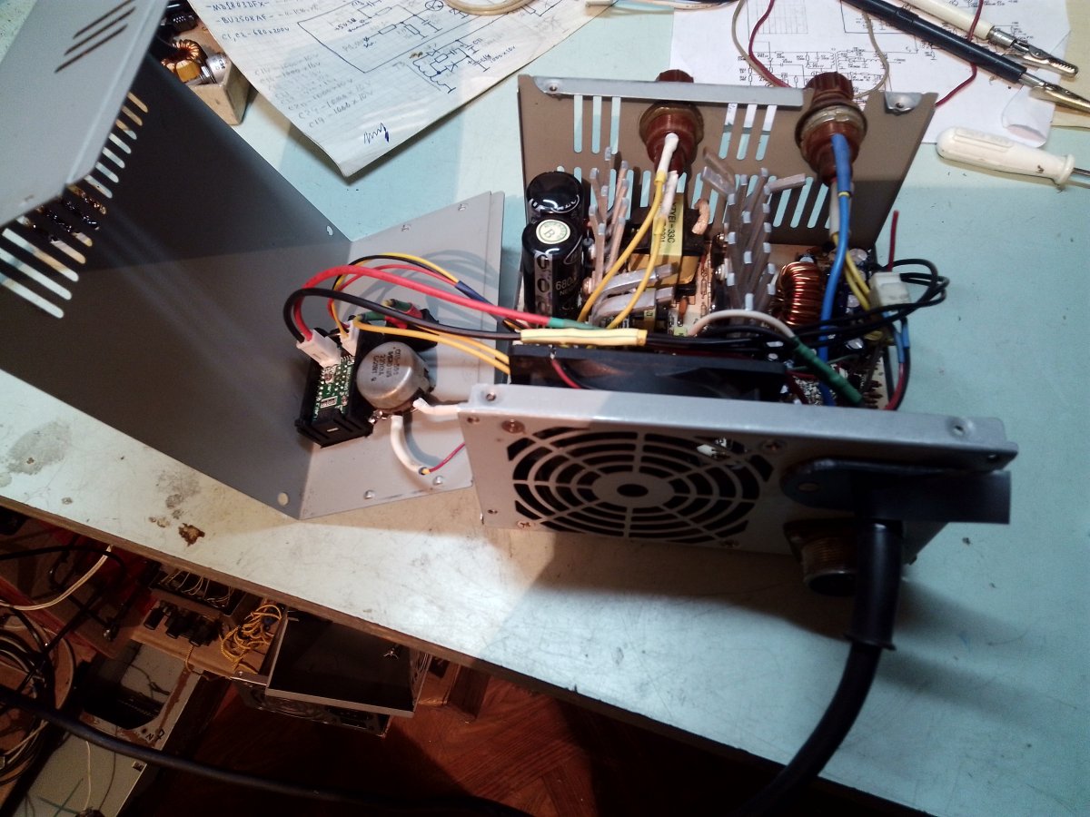

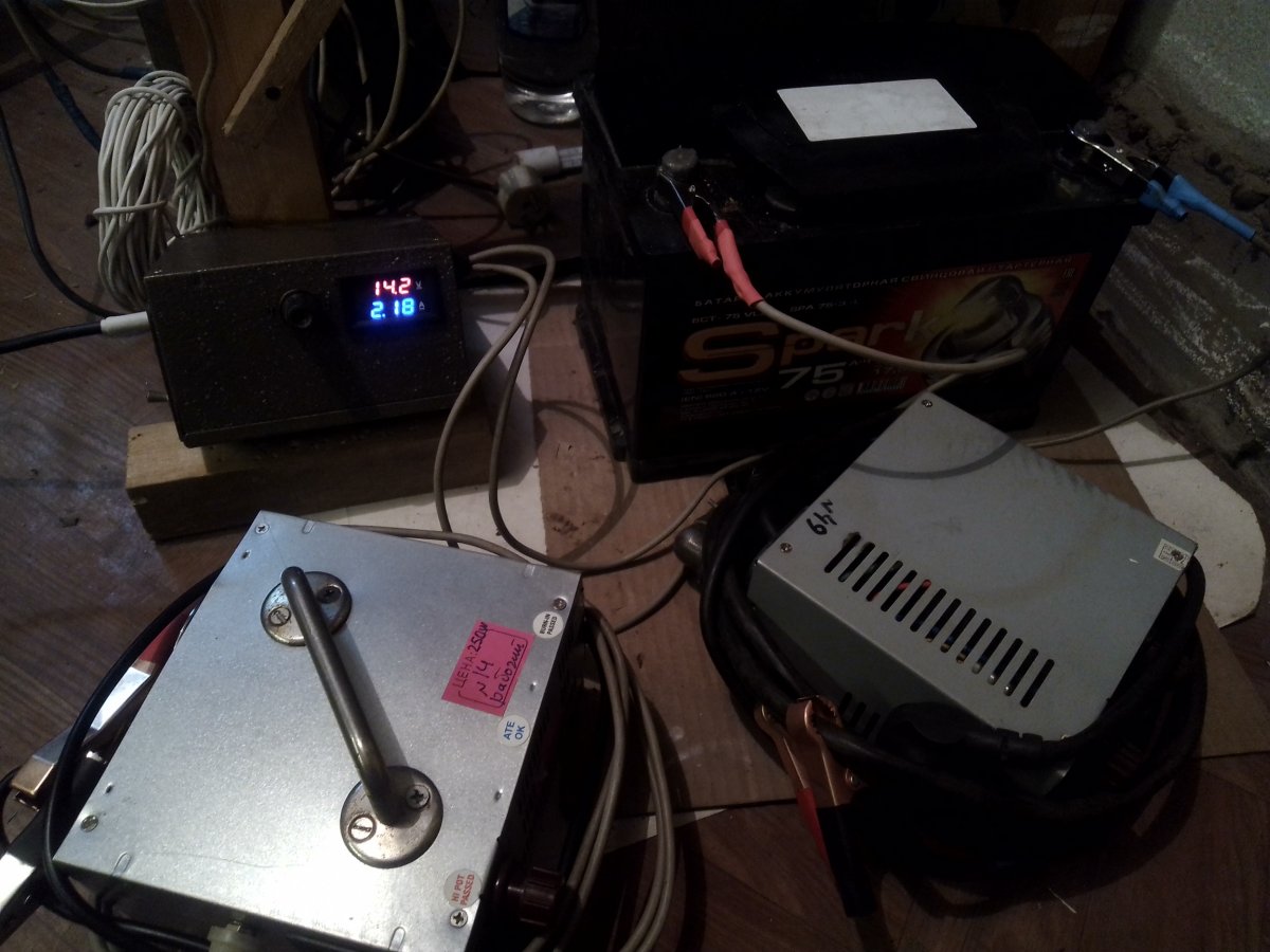

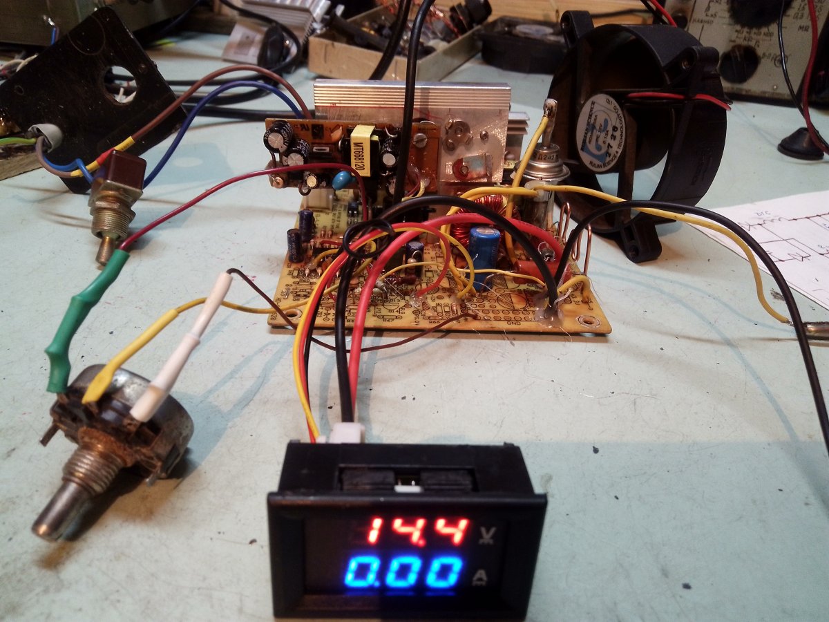

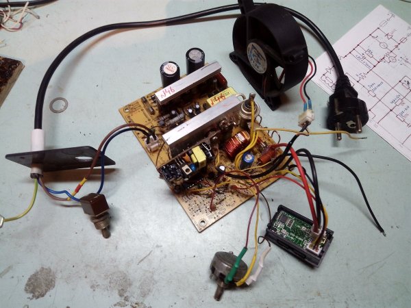

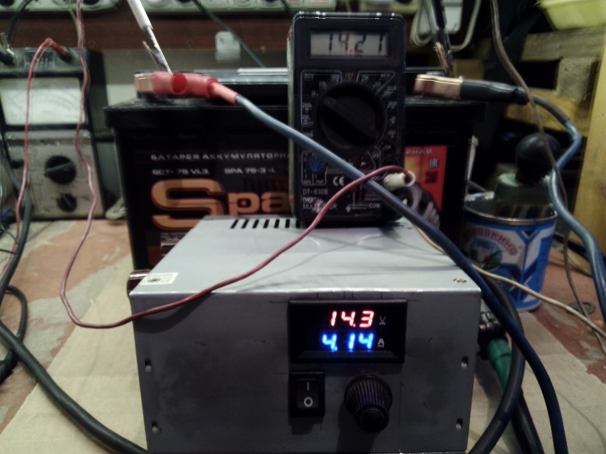

Командор 489 Опубликовано 21 марта, 2023 Продолжал заниматься переделками компьютерных блоков питания в зарядные устройства для аккумуляторов. Один будет закреплён под пассажирским сидением стационарно и провода на аккумулятор будут заведены в моторный отсек. Машина стоит во дворе рядом с сетевой розеткой, провод с вилкой всегда в моторном отсеке, от него записывается подогреватель тосола и ещё дальше провод протянут в кабину к укреплённой розетке. Достаточно в эту розетку подсоединить зарядное устройство, а в моторном отсеке накинуть зажимы на клеммы аккумулятора. Массу на время зарядки отключаю. Так зимой перед поездкой грею тосол и одновременно будет подзаряжаться аккумулятор. Второй зарядник сделал переносной, что бы пользоваться в любом месте. Напряжение в ЗУ регулируется от 10 вольт до 20, ток до 10 ампер, не боятся короткого замыкания зажимов и переплюсовки. Это когда плюс с минусом на аккумуляторе перепутаешь. А вот третий сделал на продажу, руку набил на переделке блоков питания, получаются быстро. Поделиться сообщением Ссылка на сообщение Поделиться на другие сайты
Командор 489 Опубликовано 21 марта, 2023 Многие фото не загружаются из за превышения памяти, надо снизить на планшете разрешение камеры. В общем в зарядках устанавливается напряжение 14,4 вольта, подсоединяется аккумулятор, сразу на разряженном идёт ампер 9, потом ток падает постепенно, как до 0,5 дойдёт значит заряд есть. 1 Поделиться сообщением Ссылка на сообщение Поделиться на другие сайты
Командор 489 Опубликовано 22 марта, 2023 Вот сфоткал на меньшем разрешении камеры и всё выставляется. 1 Поделиться сообщением Ссылка на сообщение Поделиться на другие сайты
Volk8181 255 Опубликовано 22 марта, 2023 14 часов назад, Командор сказал: в моторном отсеке накинуть зажимы на клеммы аккумулятора. Может технологичнее сделать постоянное крепление проводов, а выключение через какой-нибудь хороший выключатель? Поделиться сообщением Ссылка на сообщение Поделиться на другие сайты
Денис22 438 Опубликовано 22 марта, 2023 14 часов назад, Командор сказал: Так зимой перед поездкой грею тосол и одновременно будет подзаряжаться аккумулятор. Привет. А разве при минусовой температуре заряд АКБ качественный? И ещё, Володя, столько проводки у тебя по кузову и под ним - по моему опасно это. ТТТ. Поделиться сообщением Ссылка на сообщение Поделиться на другие сайты
ZAN57 3 539 Опубликовано 22 марта, 2023 15 часов назад, Командор сказал: Продолжал заниматься переделками компьютерных блоков питания в зарядные устройства для аккумуляторов. Один будет закреплён под пассажирским сидением стационарно и провода на аккумулятор будут заведены в моторный отсек. Машина стоит во дворе рядом с сетевой розеткой, провод с вилкой всегда в моторном отсеке, от него записывается подогреватель тосола и ещё дальше провод протянут в кабину к укреплённой розетке. Достаточно в эту розетку подсоединить зарядное устройство, а в моторном отсеке накинуть зажимы на клеммы аккумулятора. Массу на время зарядки отключаю. Так зимой перед поездкой грею тосол и одновременно будет подзаряжаться аккумулятор. Второй зарядник сделал переносной, что бы пользоваться в любом месте. Напряжение в ЗУ регулируется от 10 вольт до 20, ток до 10 ампер, не боятся короткого замыкания зажимов и переплюсовки. Это когда плюс с минусом на аккумуляторе перепутаешь. А вот третий сделал на продажу, руку набил на переделке блоков питания, получаются быстро. А что конкретно переделываешь в БП пк? Поделиться сообщением Ссылка на сообщение Поделиться на другие сайты
