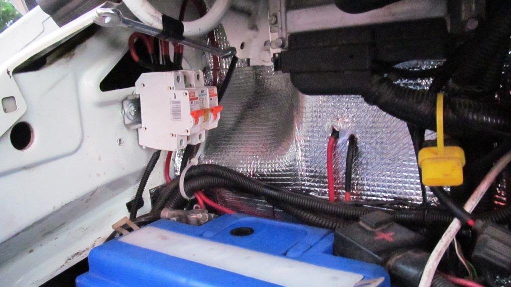

Командор 489 Опубликовано 21 марта, 2024 14 минут назад, german сказал: А зачем тебе столько проводочков? Второй аккумулятор, холодильник, солнечная панель, УСБ зарядки, навигатор, видеорегистратор, камера в салоне, указатель уровня воды в баке, указатель температуры горячей воды и т.д. И всё это не от прикуривателя. Поделиться сообщением Ссылка на сообщение Поделиться на другие сайты
ZAN57 3 539 Опубликовано 21 марта, 2024 19 минут назад, Командор сказал: Второй аккумулятор, холодильник, солнечная панель, УСБ зарядки, навигатор, видеорегистратор, камера в салоне, указатель уровня воды в баке, указатель температуры горячей воды и т.д. И всё это не от прикуривателя. Можно и от прикуривателей. Для этой цели в автомагах и магазинах радиотехники продаются допприкуриватели, для установки в дырки салона... Чем удобно- девайсы как правило под прикуриватель и сделаны, ничего менять не надо. Поделиться сообщением Ссылка на сообщение Поделиться на другие сайты
Командор 489 Опубликовано 21 марта, 2024 Только что, ZAN57 сказал: Можно и от прикуривателей. Для этой цели в автомагах и магазинах радиотехники продаются допприкуриватели, для установки в дырки салона... Чем удобно- девайсы как правило под прикуриватель и сделаны, ничего менять не надо. У меня навигатор, видеорегистратор, камера, УСБ на пустые кнопки посажены. Остановился - выключил что не надо, тронулся - включил регистратор, ГАИ останавливает - включил камеру. А допприкуриватели такую нагрузку могут дать на основной, а там проводочек жиденький. Поделиться сообщением Ссылка на сообщение Поделиться на другие сайты
ZAN57 3 539 Опубликовано 21 марта, 2024 8 часов назад, Командор сказал: У меня навигатор, видеорегистратор, камера, УСБ на пустые кнопки посажены. Остановился - выключил что не надо, тронулся - включил регистратор, ГАИ останавливает - включил камеру. А допприкуриватели такую нагрузку могут дать на основной, а там проводочек жиденький. Так допприкуриватели от основной сети надо, а не от прикуривателя. Я всё что запитывал дополнительно, всё напрямую с главных предов, чз автоматы 220в и релюшки. Работает надёжно, чётко, не то что плавкие преды... точнее- пердохренители. А вешать на главный прикуриватель - ну его нафиг, там итак провод греется, даже от видеорега, сигнатурного антирадара, вентиляторов в морду... Тут ещё нет релюшек на фото, позднее слева дин- рейки с автоматами появились, 5шт. 1 Поделиться сообщением Ссылка на сообщение Поделиться на другие сайты

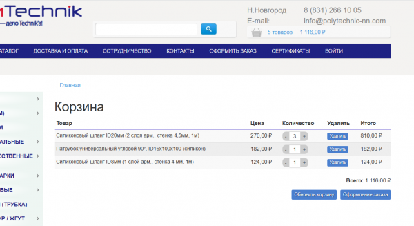

Командор 489 Опубликовано 22 марта, 2024 Кто помнит какой диаметр штуцера на обводной трубке куда уходит тосол из карбюратора? Из блока тосол подаётся в низ карбюратора К151 и уходит на обводную трубку. На карбюраторе посмотрел - 8 мм, остальные наверное тоже. Хочу и туда заказать силиконовую. Пока в корзину набил так Уголок это на сапун идёт Поделиться сообщением Ссылка на сообщение Поделиться на другие сайты
lostmedia 357 Опубликовано 22 марта, 2024 51 минуту назад, Командор сказал: какой диаметр штуцера Тоже 8 мм. Поделиться сообщением Ссылка на сообщение Поделиться на другие сайты
