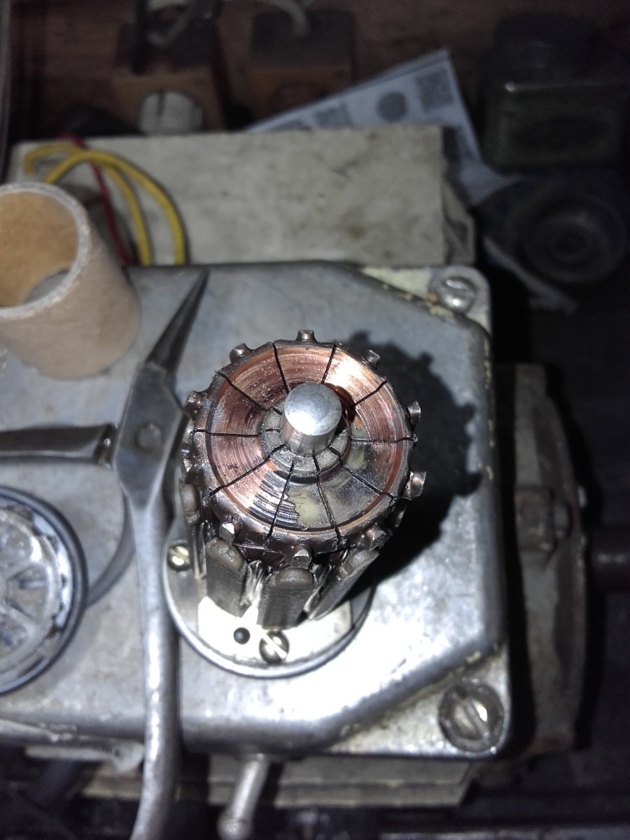

Кирилл
Вот так сточился коллектор, неделю ездил, если насос не заработал ударом оживлялся ))
