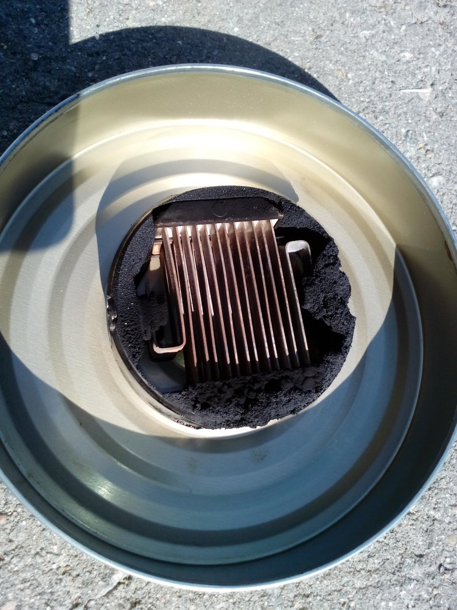

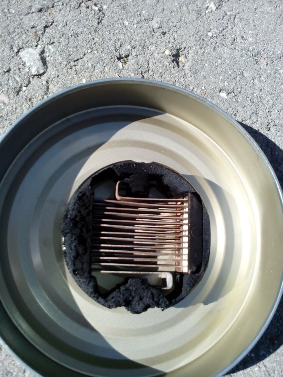

wolod 1 Опубликовано 25 июня, 2020 История имеет продолжение. Решил снять спираль, чтобы не расковать двигателем. Демонтировал ее - состояние видно на фото. Что по факту: со стороны блока цилиндров на спирали огромные мокрые куски сажи, которые и замыкали на корпус. Спираль была вычищена, промыта бензином, просушена, и стала как новая. Поставил ее на место - всё работает в норме. До сих пор не могу понять, откуда появилась эта мокрая сажа, тем более, что воздух засасывается с другой стороны. Машина прошла чуть более 200 тыс. км. Всё-таки надо периодически проверять эту спираль и прочищать её, как показывает практика.. Поделиться сообщением Ссылка на сообщение Поделиться на другие сайты

L2140 1 779 Опубликовано 25 июня, 2020 56 минут назад, wolod сказал: Что по факту: со стороны блока цилиндров на спирали огромные мокрые куски сажи, которые и замыкали на корпус. не сочиняйте. 56 минут назад, wolod сказал: До сих пор не могу понять, откуда появилась эта мокрая сажа, тем более я относительно сухую сажу вижу. Сажа эта из системы рециркуляции отработавших газов. "Мокрота" от моторного масла. 1 час назад, wolod сказал: Всё-таки надо периодически проверять эту спираль и прочищать её, как показывает практика.. спираль на фото чистая, Грязь выгорает при работе нагревателя. Отложения на холодной части корпуса такие же как и во впускных каналах коллектора и ГБЦ. Иными словами,очистив нагреватель лучше Вы не сделали. 45 минут назад, Кислород сказал: Тоже хочу спросить Е3 или Е4 двигатель. тринадцатый год выпуска 1 Поделиться сообщением Ссылка на сообщение Поделиться на другие сайты
